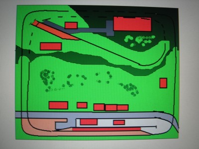

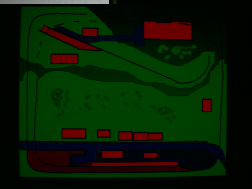

Re: Wie soll ich bloß anfangen ?
Hallo Harry
Habe ganz schnell mal was gezeichnet, so wie ich mir das vorstelle mit der Pendelstrecke, (bin kein guter Zeicher, bitte nicht auslachen ) Du kannst die Häuser sowie Abstellgleise und Bahnhof oder so anders gestalten, ist nur ein kleines Beispiel auf die schnelle.
kann die Paint Datei nicht hochladen, deshalb dieses schlechte Bild, sorry
 ) Du kannst die Häuser sowie Abstellgleise und Bahnhof oder so anders gestalten, ist nur ein kleines Beispiel auf die schnelle.kann die Paint Datei nicht hochladen, deshalb dieses schlechte Bild, sorry
Hallo Harry,
ich hätt auch noch ein paar Tipps für dich.
Den Gleisplan würd ich bis auf eine kleine Änderung Übernehmen. Ich würde vielleicht noch an der linken Ausfahrt beide Strekcen noch mit einer Gleisverbindung verbinden, um auch mal vom Gleis 2 und 3 die Talstrecke erreichen zu können.
Zu den Gleisen hab ich auch noch nen guten Tipp.
Auf dieser Fläche von 2,03x1,84m kann man schon einiges machen. Da du ja größtenteils nur kurze Triebwageneinheiten einsetzt können die Bahnsteige relativ kurz ausfallen. Und da es zumindest für mich blöd aussieht wenn man auf so einer recht großen Anlage kurze 15° Wiechen verbaut (im sichtbaren Bereich), könntest du doch auch Weichen von Modellwerk verbauen. Diese sind zwar teuer, 15 € für einen Schwellenrost, rund 58 für einen Bausatz, aber es lophnt sich, denn es sieht viel schöner aus wenn ein Zug durch so eine Weiche mit 7,6° Abzweigung fährt. Die Angaben sind für die EW 150 von Modellwerk, es wäre aber vielleicht sogar eine EW 190 drin.
 Die Angaben sind für die EW 150 von Modellwerk, es wäre aber vielleicht sogar eine EW 190 drin.   ( http://www.modellwerk.de )
Mit ca 17cm ist die EW 150 auch nicht so sehr lang, dadurch wären ach relativ große Radien möglich. Und in die Schwellenroste lassen sich von Code 40 Profilen bis Code 83 Profilen alles einziehen, also wären die Wiechen mit deinen Flexgleisen kombinierbar.

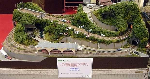

In diesem Link von Felix  http://www.carendt.com/scrapbook/page51/index.html  ist eine kleine mini Japan Anlage gezeigt mit einer Pendelstrecke auf einen Hügel sowie eine Normale Kreis Strecke
  http://www.carendt.com/scrapbook/page51/index.html  ist eine kleine mini Japan Anlage gezeigt mit einer Pendelstrecke auf einen Hügel sowie eine Normale Kreis Strecke  BILD.
  BILD.
Du kannst das ganze nur auf einer grösseren Fläche bauen und noch mehr Abstelgleise etc. einbauen.
  BILD. Du kannst das ganze nur auf einer grösseren Fläche bauen und noch mehr Abstelgleise etc. einbauen.
