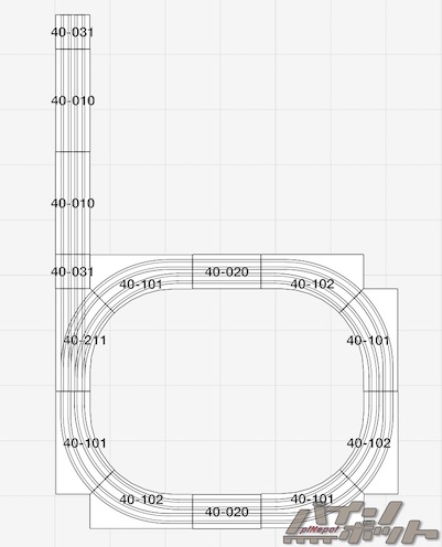

Als Ausgangspunkt habe ich das Layout der Toyama Centram Loop Line gewählt:
Oberhalb der Schienen sind Bahnhofsvorplatz (Diotown-Platten) und Viadukt Bahnhof vorgesehen. Das Straßenbahnschienennetz kann später noch mit Unitrack-Gleisen flexibel angepasst und ggf. ausgebaut werden. Kato Japan scheinen das Unitram-Gleismaterial wohl nicht mehr mit neuen Produkten zu ergänzen...
Das Viadukt werde ich im Bahnhofsbereich zweigleisig belassen und allenfalls um einen eingleisigen, das Diorama umschließenden Unitrack-Kreis erweitern. Ein deutlich am Original orientierter Nachbau ist aufgrund begrenzter Ressourcen (Fläche, Modellbau-Erfahrungswerte...) nicht vorgesehen.

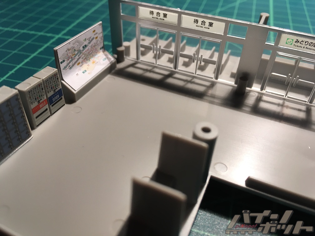

Sozusagen ein erster Berührungspunkt mit Kato Produkten und ich bin von der Qualität der Plastikelemente und der Widerstandsfähigkeit der Aufkleber wirklich positiv überrascht. Die Herausforderung lag somit weniger im Zusammenbauen der einzelnen Elemente, als vielmehr in der Wahl der richtigen Aufkleber.
Einige der Aufkleber, die ich zunächst nicht verwendet habe

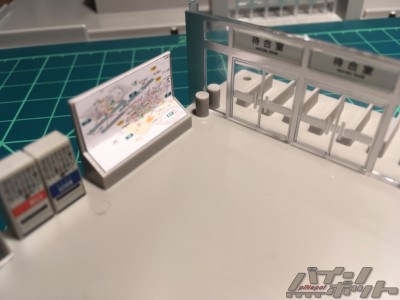

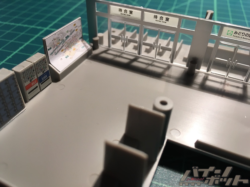

Sicherlich muss man ein paar Kompromisse eingehen und schon das Design des Viadukt Bahnhofs unterscheidet sich in wesentlichen Punkten vom Original. Hinsichtlich der mitgelieferten Aufkleber ist man bereits gut gerüstet und sollte allenfalls darauf achten, dass Angaben wie Coin Locker, Waiting Room oder Tickets & Reservation korrekt beschildert werden und nicht etwa ein Notausgang in Richtung Gebäudewand führt.

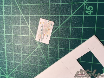

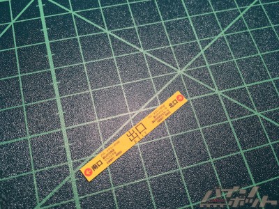

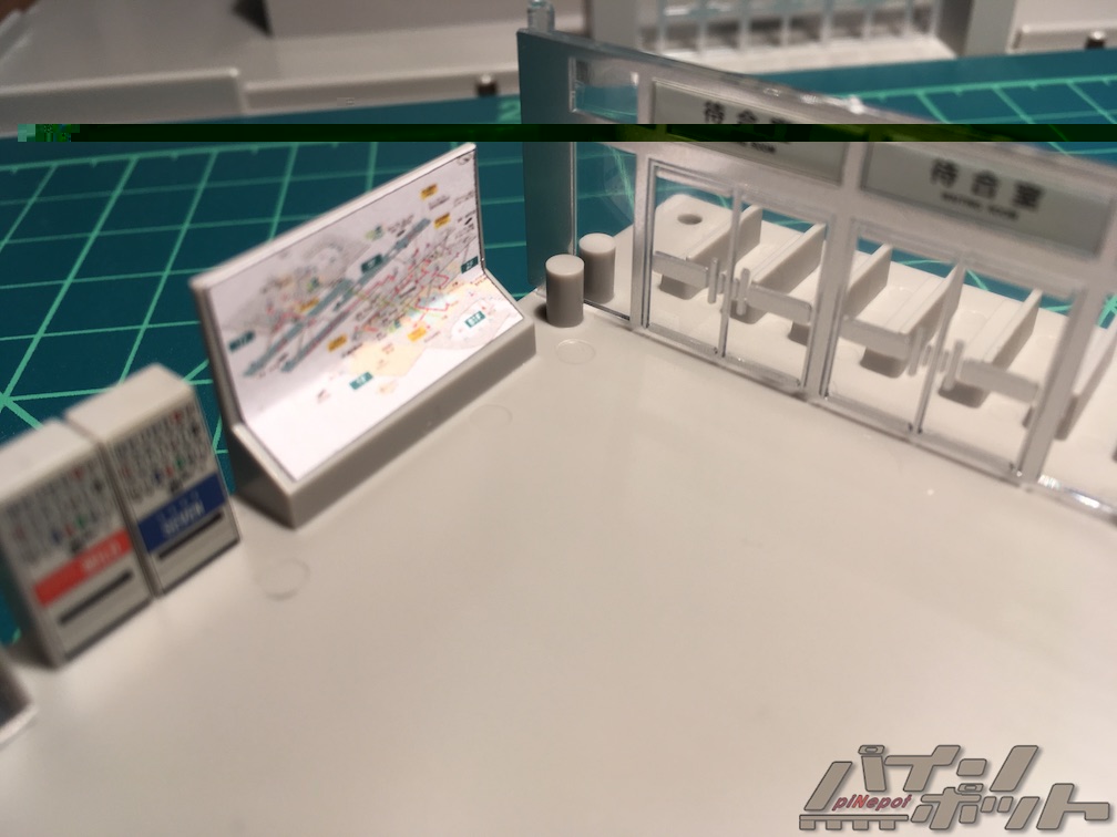

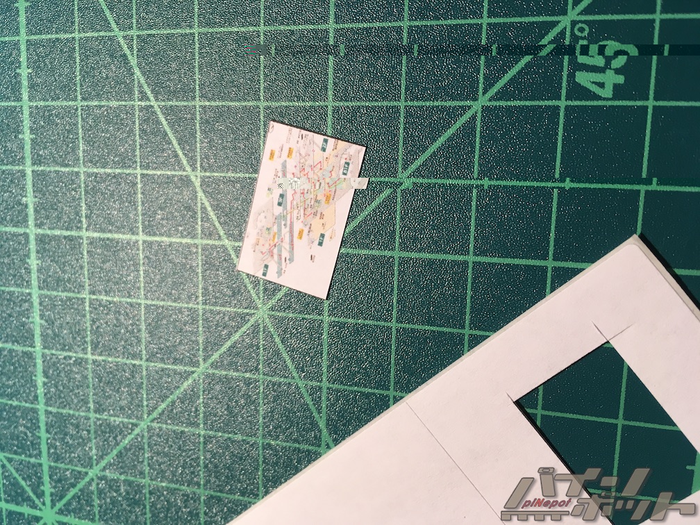

Die übrigen, für den Toyama Hbf. relevanten Aufkleber (Station Area Map, Exit Signs, Station Label) habe ich dann selbst erstellt und zunächst mit einem Tintenstrahldrucker auf Klebeetiketten ausgedruckt. Für Tipps zur Herstellung von Nassschiebebildern (Folientyp, Spray...) für zukünftige Aufkleber bin ich dankbar :D
Fröhliches Papierschnipseln
Harmonie zwischen Zigarettenautomaten und Warteraum
Nahaufnahme... soll keiner sagen, er hätte den Ausgang nicht gefunden

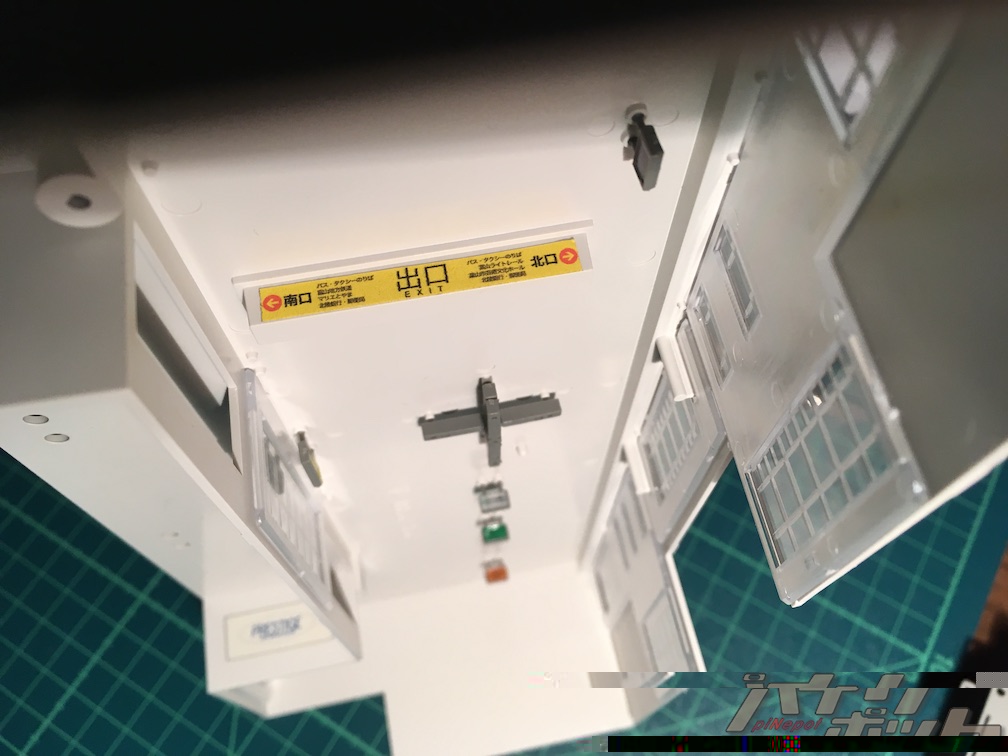

Und weiter gehts mit den Aufklebern...

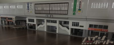

Tief aus der Trickkiste die Photoshop-Kenntnisse hervorgeholt

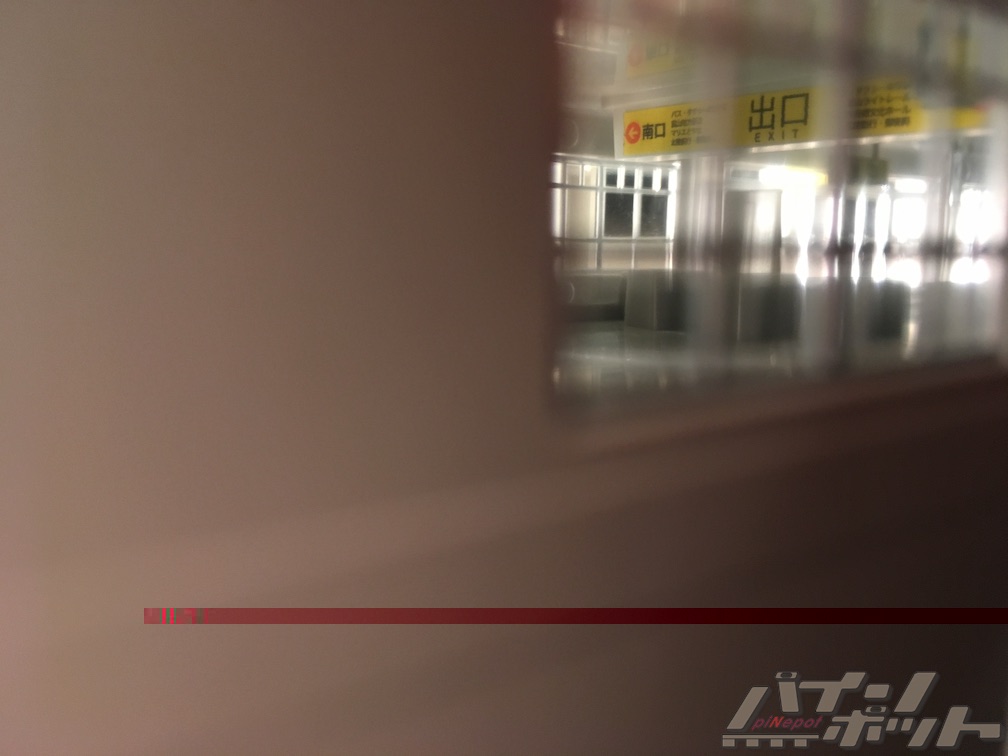

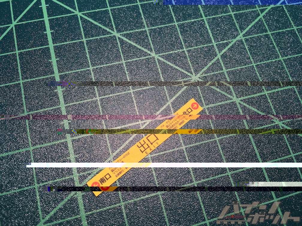

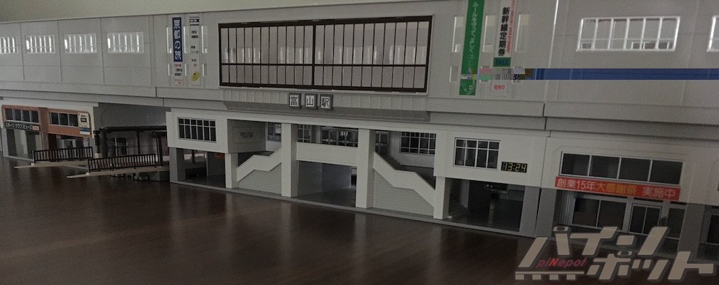

Südausgang/Nordausgang aus Sicht der Treppe vom Shinkansen Gleis in den Bahnhofsbereich

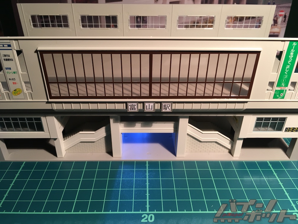

Direkt über den Fahrkartenschranken: passt!

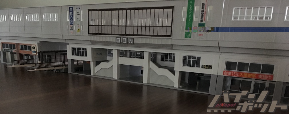

Und fertig ist das Hauptgebäude der Toyama Station

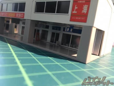

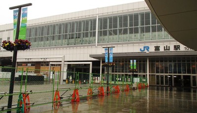

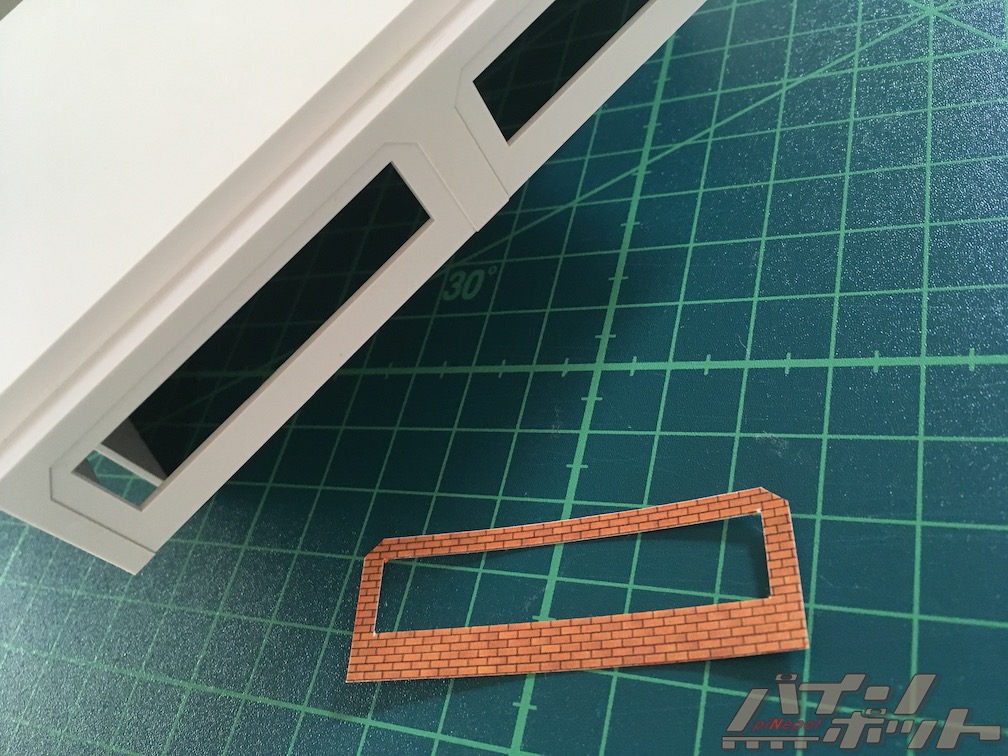

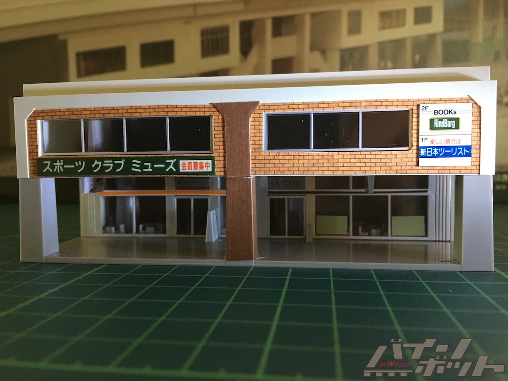

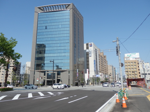

Neben der Straßenbahnhaltestelle unterhalb des Viadukt, westlich des Südeingangs, befindet sich das Clarte Building, welches neben diversen Shops auch die zentrale Touristeninformationsstelle beherbergt.
Man beachte die bräunliche Fassade zur Linken
Quelle beider Fotos: http://blog.livedoor.jp/toyama_kankou/archives/1809586.html
(Weiterführende Infos mit Visualisierung zum Bauvorhaben finden sich hier.)
Daher habe ich mich kurz entschlossen, die Backsteinfassade nachzustellen.

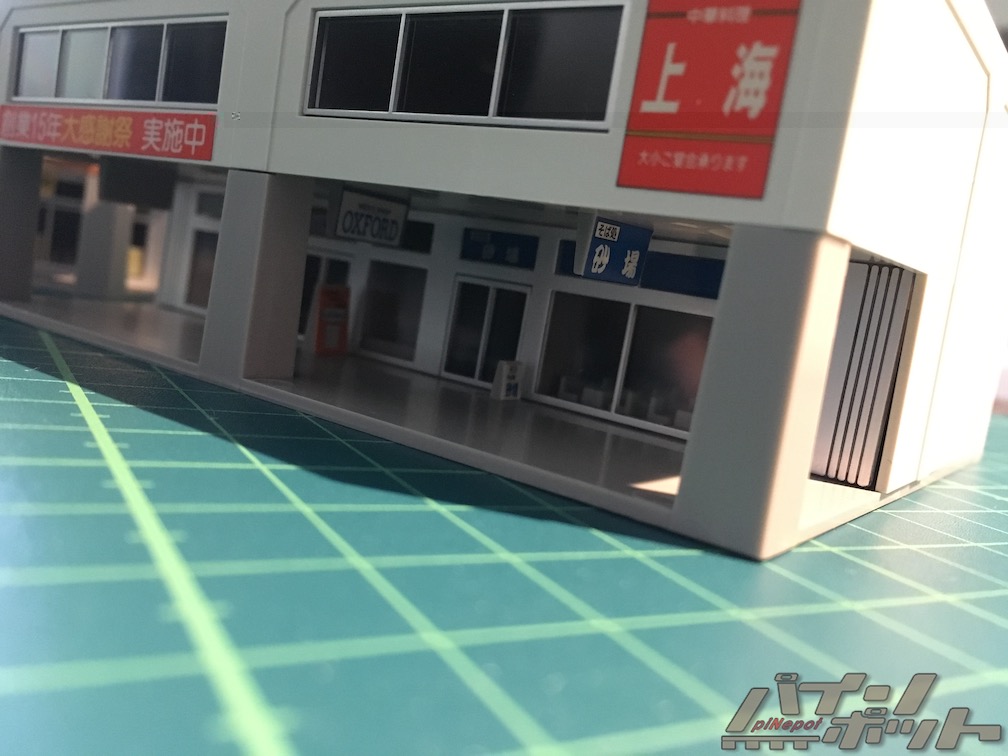

Immer noch der gute alte Tintenstrahldrucker
"RindBarg" ist wahrscheinlich eine dezente Verballhornung von Japans ältestem Automotive-Buchladen "Lindbergh"
Bei der östlichen Ladenzeile habe ich dann lediglich die beiliegenden Aufkleber verwendet

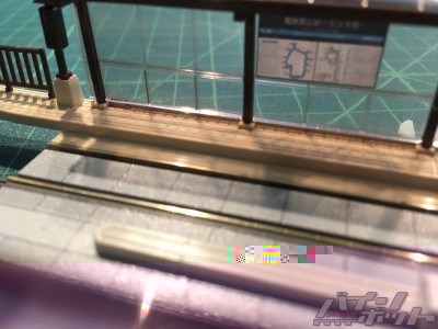

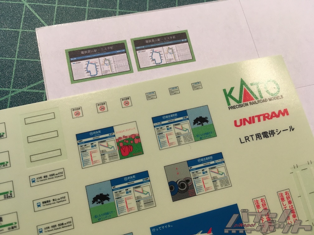

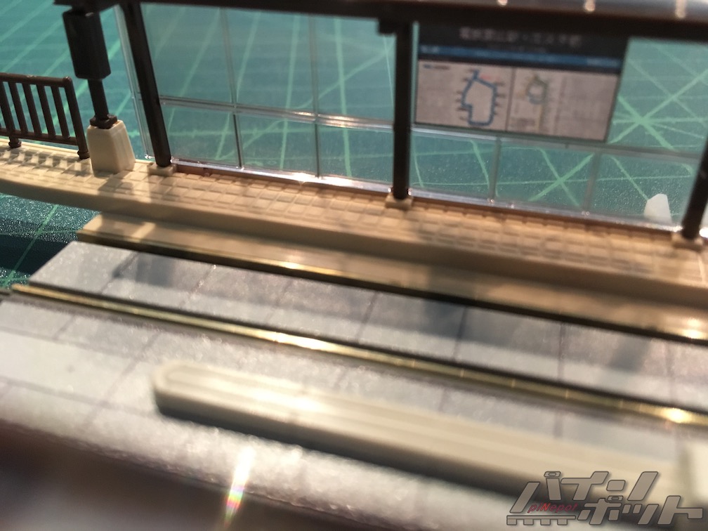

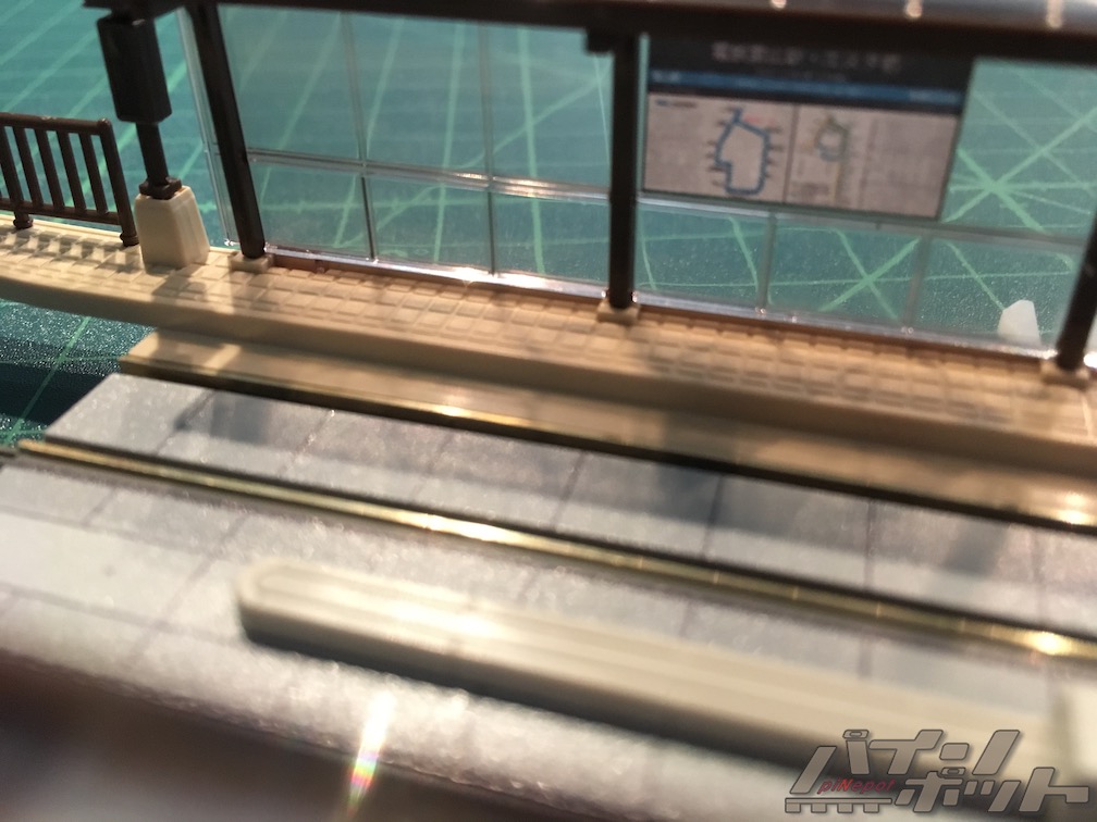

Ein kleines Update zur Straßenbahnhaltestelle, die dem Unitram V50 Set (Kato 40-800) beiliegt und einzeln unter der Artikelnummer 43-730 verkauft wird.
Hierzu werden ebenfalls generische Aufkleber beigelegt und ich möchte versuchen, die Haltestelle soweit wie möglich dem Original nachzuempfinden.
Insbesondere die Karten und Hinweisschilder bieten sich zur Individualisierung an

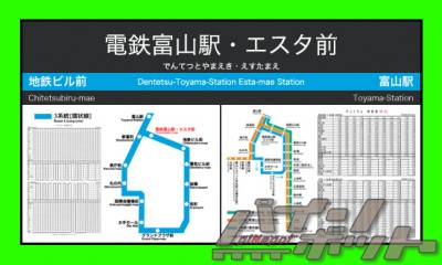

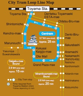

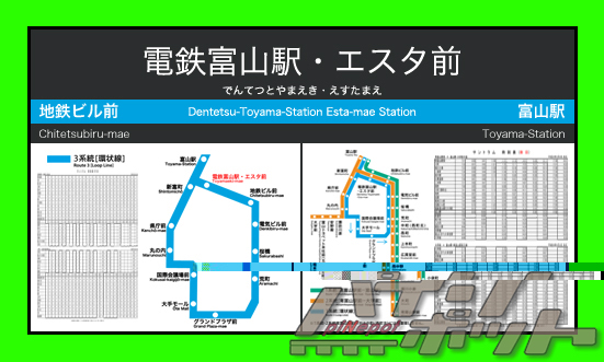

In diesem Fall handelt es sich um die letzte Haltestelle der Toyama Centram Loop Line (Dentetsu Toyamaeki ESTA-mae), bevor es in den Toyama Hbf. geht
Den Aushang habe ich auf Grundlage diverser Fahrplaninfos in Photoshop erstellt
Weitere Schilder/Aushänge werden folgen.
Für den ersten Versuch ganz brauchbar

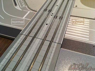

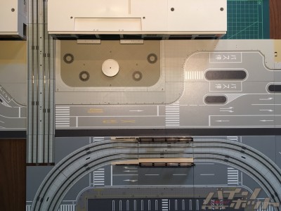

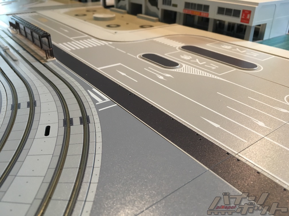

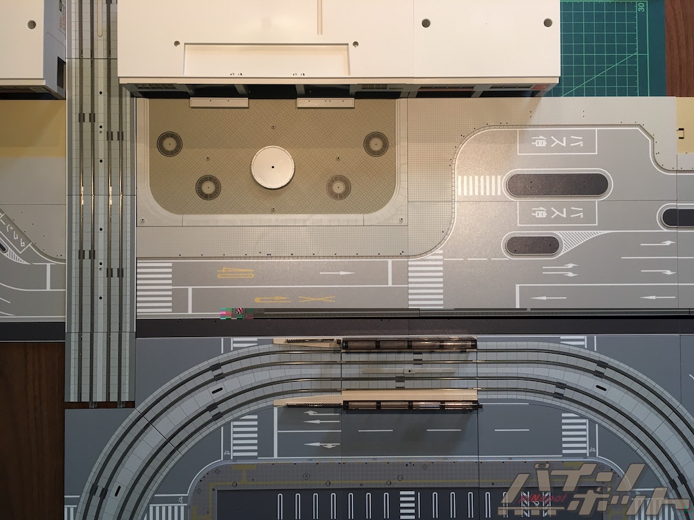

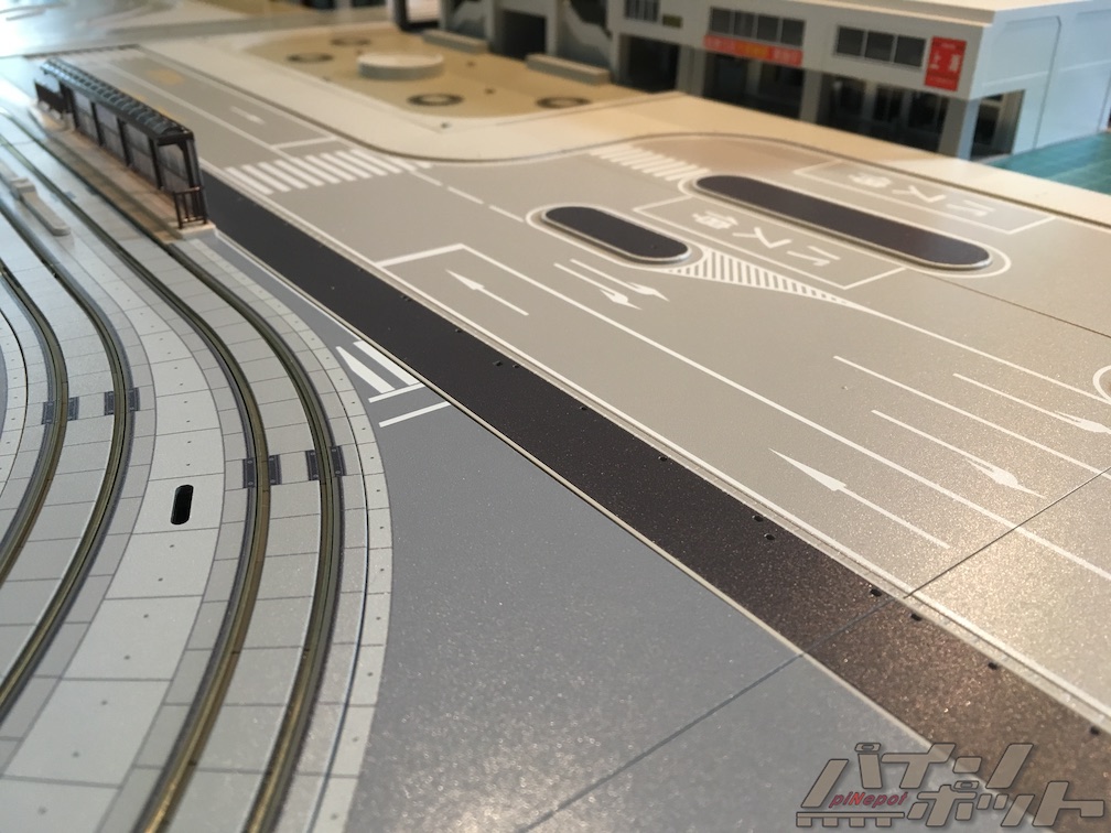

Im Folgenden ein erstes Anpassen der DioTown Platten des Bahnhofsvorplatz-Sets (Kato 23-411).
Der rechte Winkel des Ein-/Ausfahrtgleises erlaubt einen perfekten Kantenabschluss der Platten; die Weiche ist unterhalb des 62mm Unitram Gleis vorgesehen

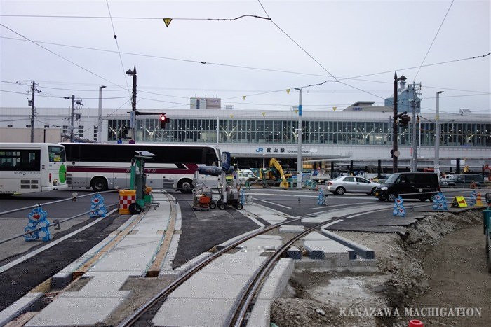

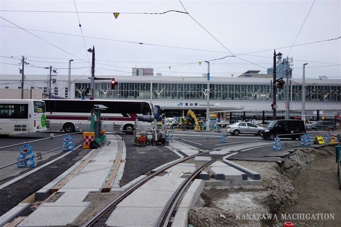

Natürlich unterscheiden sich die Unitram bzw. Diotown Straßenelemente farblich. Allerdings sieht der tatsächliche Bahnhofsvorplatz in Toyama derzeit auch noch ein bisschen aus wie ein Flickenteppich... "realistische Note" sozusagen ;)
Jahr 2014, Südseite Toyama Station (Quelle: http://kanazawamachigation.com/built/5873/)
Jahr 2015, Südwestseite Toyama Station (Quelle: http://aboutkuukan.blog108.fc2.com/blog-entry-2071.html)

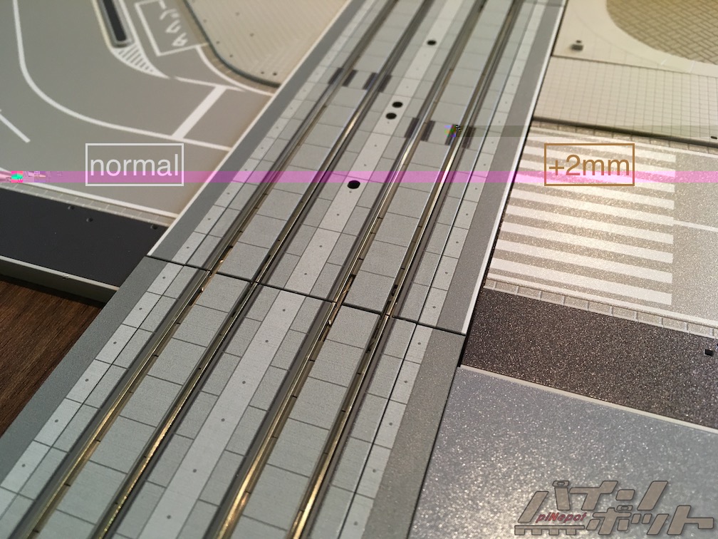

Diotown (3mm) sollten optimal mit 3-4mm Korkplatten auf Unitram Gleisniveau (7mm) erhöht werden
Auch die Fugen zwischen den einzelnen Elementen liegen auf gleicher Höhe an
