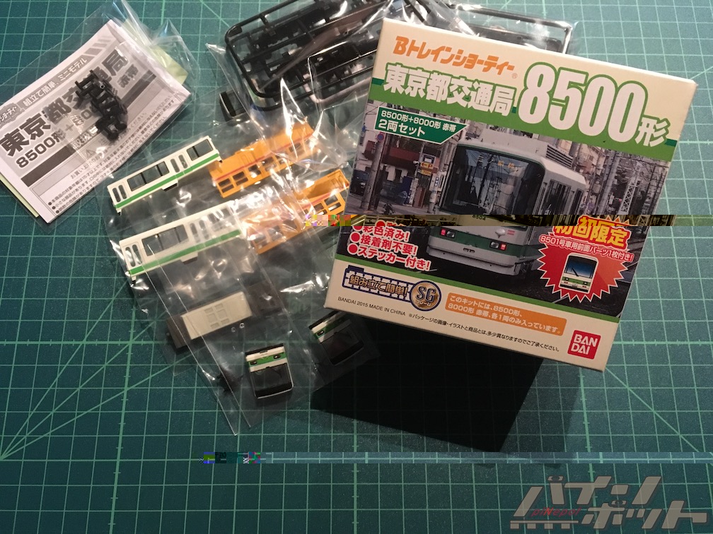

Hier bietet sich jedoch folgendes Set der sog. B-Train Shorty Serie des japanischen Herstellers Bandai an: https://bandai-hobby.net/train/btr/lineup/201506.html
Darin enthalten sind jeweils ein Modell der Tokioter 8000er bzw. 8500er Serie. Letzteres lässt sich mit ein bisschen Kreativität zu einer Toyama Chitetsu 8000 "umwandeln".

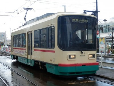

Das Original:
(Quelle: https://blogs.yahoo.co.jp/takaaqui/36318206.html)

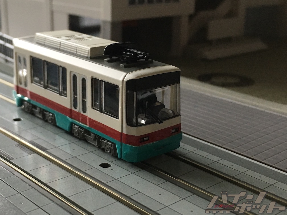

Mein Nachbau:
Das gestauchte Design der B-Train Serie fällt nicht weiter auf
Die Motorisierung stellt den nächsten Schritt dar. Geeignet sind die Bandai Antriebseinheiten 動力ユニットTyp 3 (ohne Kupplungen) bzw. 動力ユニットTyp 4.
Meine Kato Antriebseinheit 動力ユニット11-103 passt leider nicht. Hat jemand von Euch verbindliche Erfahrungswerte, ob von den Kato 11-104,-105,-106, usw. für B-Train Straßenbahnen etwas passendes dabei ist?
