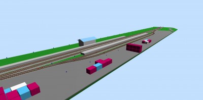

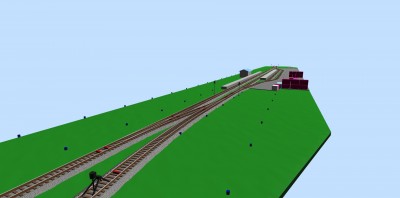

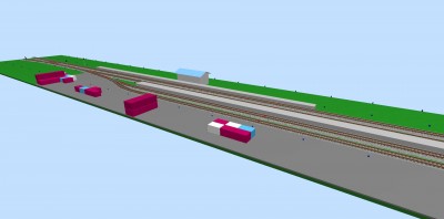

Moin Moin,
nach etlichen angefangenen Projekten und Einstellungen musste ich mit Blick auf die Zukunft doch einsehen, dass ich keine feste Anlage bauen kann. In meiner jetzigen Wohnung hätte ich zwar einen Raum frei (2,3m x 2,2m), dieser Platz ist aber wegen der Tür ungünstig. So muss ich leider wieder auf einer modularen Basis wechseln, welche mir aber mehr Arbeit bereiten wird wie bisher alle anderen Planungen bzw. Bauten.
Anfang des Jahres spielte ich gedanklich schon mit einem Bahnhof auf zwei Segmenten. Mehrere Stunden auf Google Maps habe ich verbracht, bis ich einen passenden Bahnhof gefunden habe. Das Vorbild Ombetsu-eki findet man an der Nemuro Linie ungefähr auf der Hälfte zwischen Obihiro und Kushiro im Osten Hokkaidos. Vorbildlich findet man dort Überholungen von Expresszügen (Ozora) und Güterzügen (DF200, bis 2014 DD51), Übergaben von Obihiro oder Kushiro und mehrmalig am Tag einen Halt von Regionalzügen (vorwiegend Kiha 40). Das gab dann auch einen weiteren Pluspunkt für einen Nachbau, da ich diese Fahrzeuge größtenteils schon besitze. Natürlich sollen auch andere Modelle dann eingesetzt werden. Des Weiteren ist der Gleisplan, wie unten zu sehen, relativ einfach konzipiert. Ich werde mich aber nur auf die Vorort-Situation beschränken, denn ein kompletter Nachbau ist mir ehrlichgesagt, wegen fehlender Kenntnisse, unmöglich.
Der Aufbau der Segmente beinhaltet 2 Hauptsegmente mit den Maßen 1200mm x 400mm (ex IG-Module) und jeweils an den Enden zwei Übergangsmodule 300mm x 400mm bzw. 300mm. Für den späteren Verlauf der Bahn sind schmalere 300mm breite Strecken-Module geplant. Im Laufe der letzten Jahre habe auch ich immer wieder festgestellt, dass ein Einsatz einer modularen Anlage in analoger Ausführung nicht sinnvoll ist (da mag man jetzt drüber streiten). Die Planung ist soweit ausgeführt, das die Weichen und Signale analog, aber die Fahrzeuge digital (Rocos rote Multimaus) gesteuert werden sollen. Als Gleismaterial werde ich das Peco-Code 55 einesetzten, auch wenn das Schienenprofil mir nicht 100%ig zusagt. Dafür gibt es aber sehr schlanke Weichen und ein niedriges Schienenprofil.
Gebäude sind mit wenigen Großserien- und mehr Kleinserien-Modellen geplant, hier habe ich aber ein Augenmerk auf Sankei geworfen. Auch müssen ein paar Bauwerke in Eigenbau oder Kit-bashing erstellt werden, da es nur sehr wenige passende Modelle auf dem Markt gibt.
Soweit erst einmal die fertige Planung.

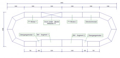

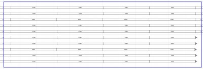

Nachträglich eine ungefähre Übersicht vom geplanten Aufbau. Der Kurvenradius beträgt 850mm. Natürlich ist dieser Plan nicht im Haushalt möglich aufzubauen. Ich denke da eher etwas größer

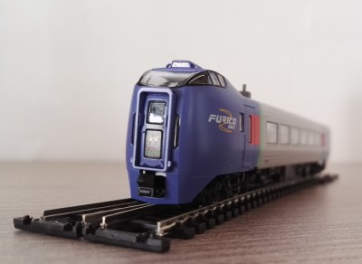

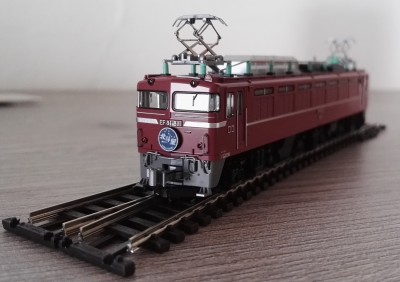

Vor ein paar Tagen kamen meine ersten Code 55-Weichen (PECO) für den Bahnhof an. Die Optik sieht meiner Meinung sehr vorbildgerecht aus und mir gfällt der sehr große Abzweigradius von 914mm sehr gut, so "knicken" Wagenzüge nicht so gewaltig in die Kurven rein. Was mir leider nicht so ganz gefällt ist der extrem große Spalt im Herzstück... Die Räder fallen förmlich hinein. Auch habe ich im WWW mehrere Beiträge von Umbauten dieser Weiche gelesen, welche die Funktionssicherheit der Stromführung verbessert. Dazu aber ein anderes Mal. Jetzt müssen erstmal mehrere Meter Flexgleise und die restlichen Weichen bestellt werden....

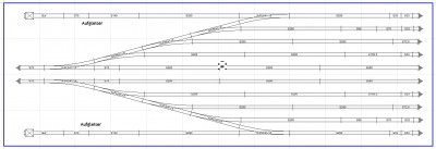

Moin Moin,
nach der Ausstellung in Emleben habe ich für mich entschlossen, das Fiddle Yard mit der IG-Nippon-Schnittstelle zu versehen, damit ich diese auch auf Ausstellungen mit den anderen IG-Modulen verwenden kann. Somit ergibt es sich, dass die Gleisauswahl gemischt wird (FY = Tomix & bebauter Bereich = Peco Code 55).
Für das Fiddle Yard werde ich meine zwei älteren Module hernehmen und zwei weitere neu anfertigen. Geplant sind zwei Einfahrts-Ausfahrts-Module und zwei Abstellmodule a 1200mm Länge, also insgesamt vier Module. Laut erster Gleisplanung wäre ein 10gleisiger Abstellplatz möglich (bei 400mm Tiefe) mit zwei Aufgleiser-Gleisen. Das längste Abstellgleis (auch als Durchfahrtsgleis geeignet) wäre 4160mm und das kürzseste 3670mm lang, somit könnten auch zwei Züge hintereinander geparkt werden. Die Gesamtlänge des Fiddle Yards beträgt im aufgebauten Zustand dann 4800mm. Hochbauten (Häuser etc.) oder eine Ausgestaltung mit Schotter ist meinserseits nicht geplant, da hier die volle Sicht und Sicherheit beim Betrieb ermöglicht werden soll. Auch bei der Farbgebung der Module muss ich etwas tricksen. Die Kästenwände sollen laut IG-Normung in Tiefschwarz und abweichend der Norm soll die Deckplatte aber in einer helleren Grau-Farbgebung gehalten werden.
Zur Steuerung des FY kann ich leider noch nicht viel sagen, ausser das diese Analog erfolgt. Wahrscheinlich wird es eine sehr einfache Ausführung vom Schaltpult ergeben. Die Details muss ich mir aber erst dazu aufskizzieren und konkretisieren.

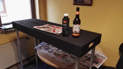

Nachdem jetzt etwas Zeit ins Land gegangen ist, konnte ich den heutigen freien Samstag mal nutzen. Die ersten zwei Module sind schonmal in schwarz umlackiert. Nicht erschrecken, die Deckplatte wird später noch in grau lackiert, weil ich das schwarz als Deckschicht nutzen will. Die vorherigen Holzarbeiten (Holzspachtel, Schrauben und Löcher) schimmern zu stark durch. Das neue Duck-Under-Modul ist schon in der Fertigung und demnächst auf dem Weg hierher. Zwar ist es nicht viel zum berichten, aber wenigstens etwas!
Bisher habe ich mich nur sporadisch mit dem passendem Gleis für das FY auseinandergesetzt. Nach jetziger Rechnung beläuft sich nur die Einkaufsumme für ein reines Tomix-FY auf ca. 800€ !!! und bei ein reines Kato-FY immerhin noch 700€!!! Das ist mir ehrlichgesagt zuviel Geld für ein Fiddle-Yard. Deswegen werde ich voraussichtlich mit Peco Code 80 arbeiten. Die Weichen sind recht günstig und hier kann ich auch kostengünstig Flexgleise einsetzen. Welche Antriebe ich dann aber einsetzen werde, da scheiden sich noch die Geister...
