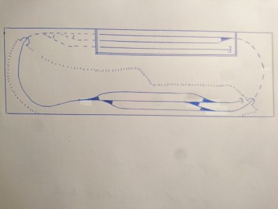

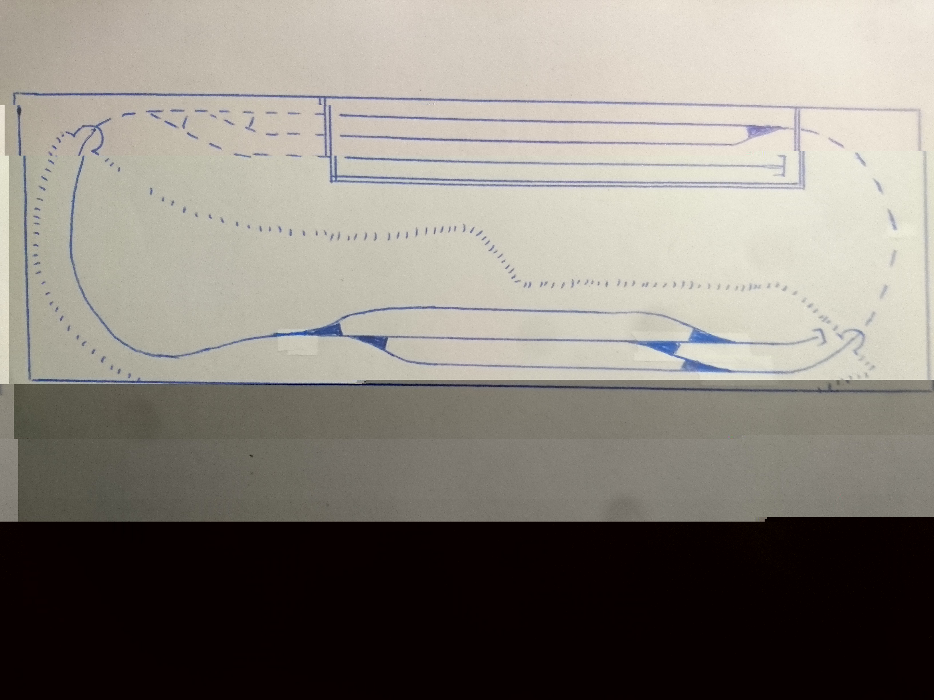

Zur besseren Übersicht die Gleisplanskizze:

Auf der rechten Seite wurde der 315er Radius verbaut,
links der 282er inkl. Hauptanschlussgleisstück.
Ich wurde schon mal gefragt. warum diese S-Kurve vor der Einfahrt: mir gefällt eine YouTube-Videosequenz, wo
eine EF 64-1000 eine lange Kurve mit anschliessender Gegenkurve entlang kommt und diese Situation will ich
nachgestalten. Weiss allerdings nicht, wo das ist...
Der vordere Bahnhof ist an Fujimi angelehnt (nur angelehnt!) :), auch die Bahnfofsbrücken werden passend angelegt... Aufgrund des beschränkten Platzes sind Kompromisse natürlich unumgänglich. :roll:

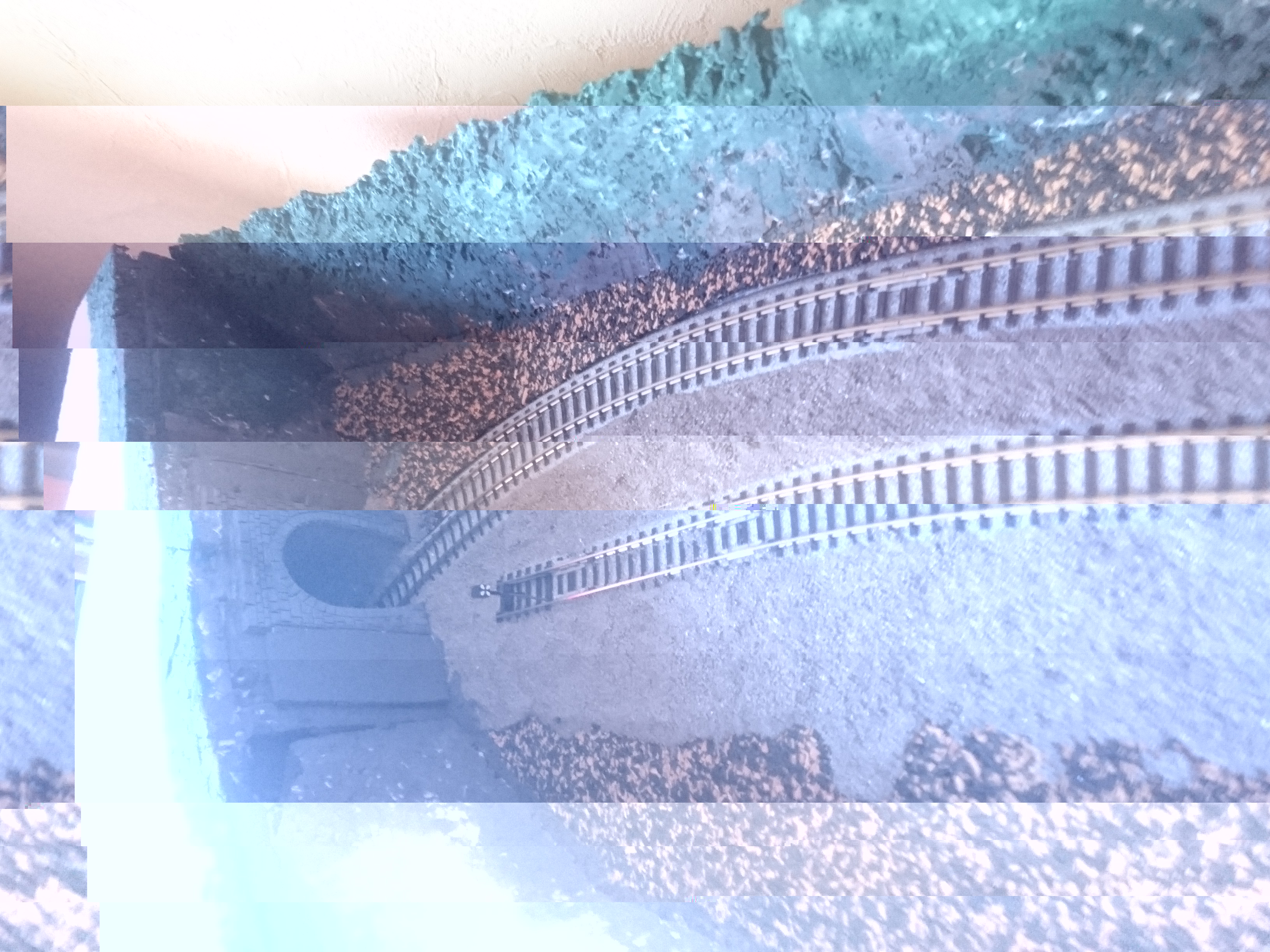

Zunächst mal ein neuer Versuch, Fotos zu zeigen, diesmal mit 8 MP fotografiert wegen der Dateigrössen...
Hoffe, die Aufnahmen haben diesmal die Güte zu erscheinen. Wenn ja, alles grün, wenn nicht, auf ein neues....Also bis demnächst! LG- Ingo
Probeaufstellung mit den derzeitigen Gebäuden

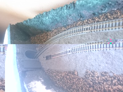

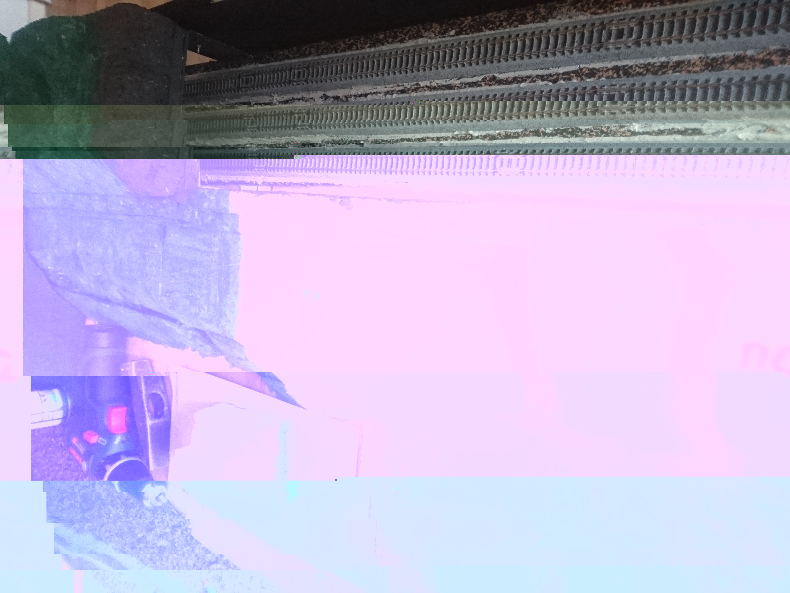

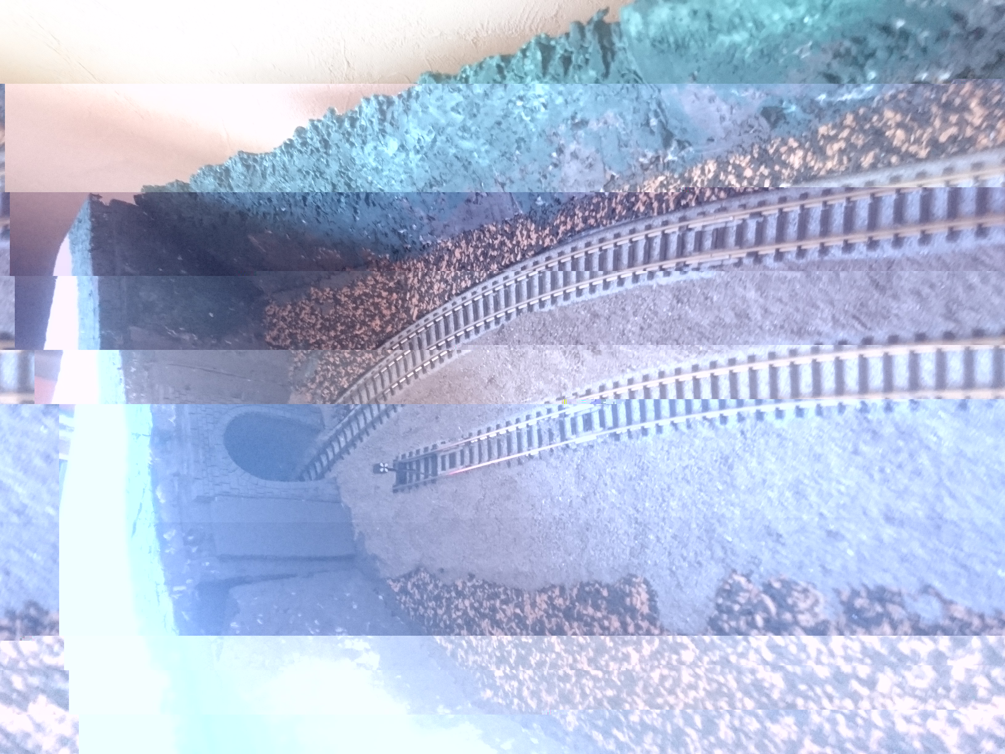

Tunneleinfahrt rechts mit Umsetzstummel

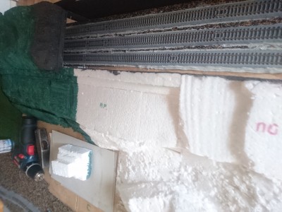

Abstellbahnhof...
Abstellbahnhof...

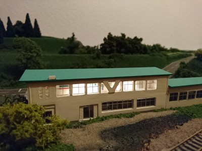

Das "Center"(laut www.ist es wohl die Stadthalle) habe
ich endlich zu 98%fertig, es fehlen noch die grossen Tafeln mit den Kanji bzw. Katakana. Die wollte ich eigentlich selbst anfertigen, aber ich traue mir es doch nicht wirklich zu, es sauber hinzubekommen.
Weiss zufällig jemand, wer so'ne Grosstafeln herstellt
oder bleibt echt nur der Selbstbau?
Dennoch bleibt es ein Kompromiss, ich hoffe aber,
man kann es halbwegs zuordnen.

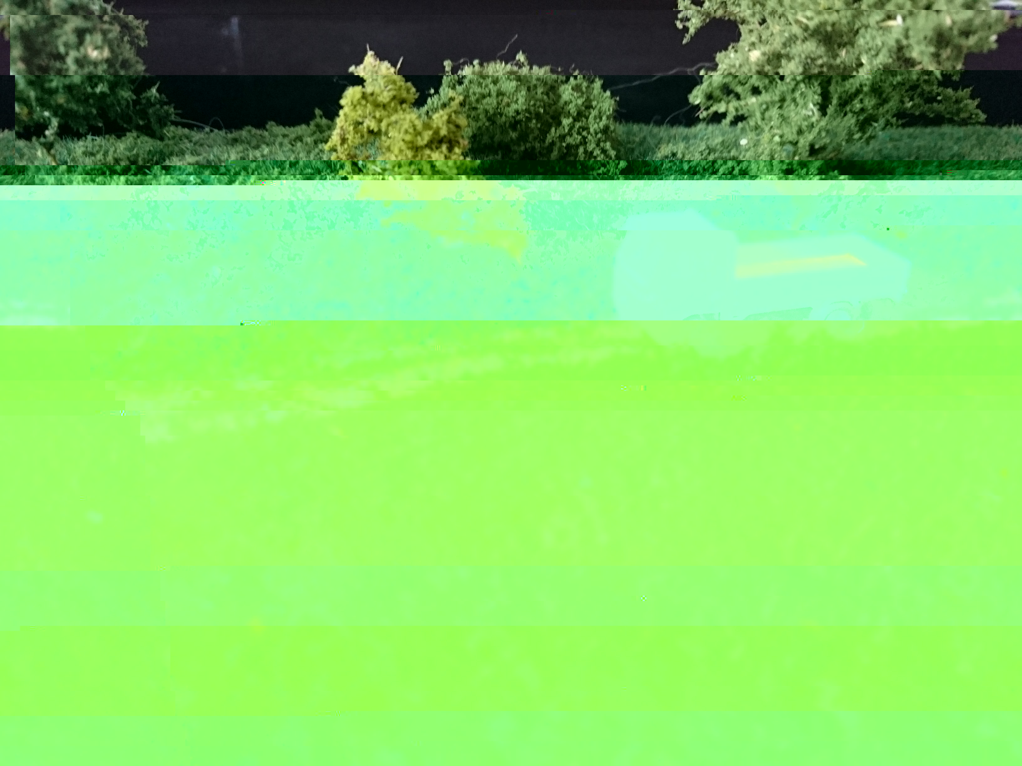

Für die kleine Apfelplantage mussten die Bäume im
unteren Bereich gekürzt werden-umgerechnet 9 m Höhe
waren mir doch etwas fett für nen Apfelbaum.
Sie werden als nächstes gepflanzt.
So, also bis demnächst!LG, Ingo.

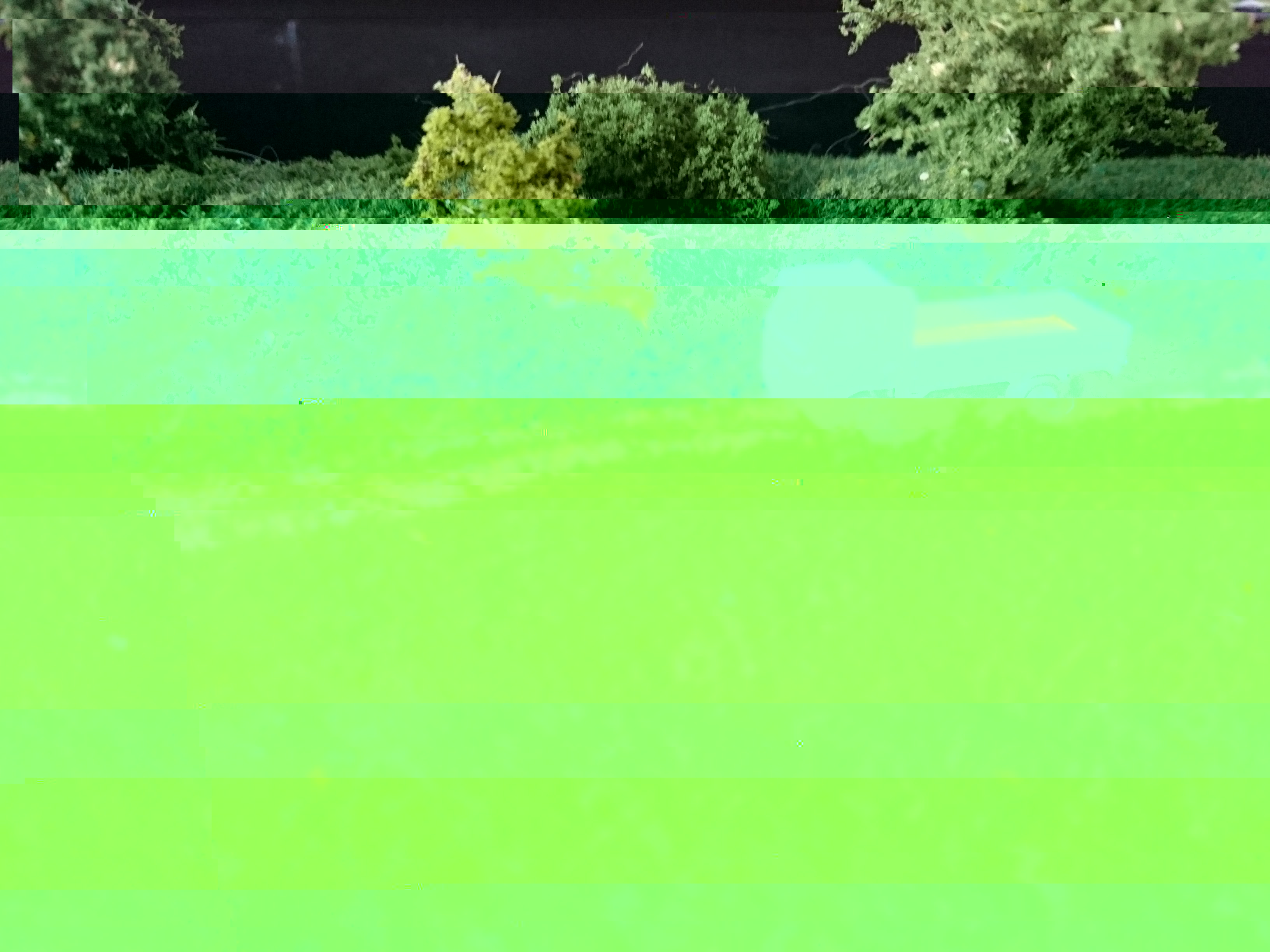

Beiträge: 344
Tja, der "gespeicherte Entwurf" mochte wohl meine Fotos
nicht, also hier noch mal:

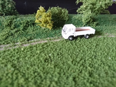

Feld für die Apfelplantage-hier soll mal ein Trecker rumholpern.

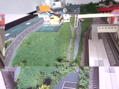

"Luftbild"
"Luftbild"
"Fujimi-Center",  bitte nicht an den bunten Kabeln stören, die sind später wweg...

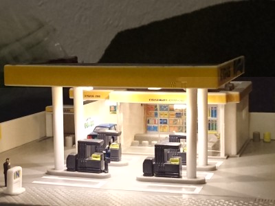

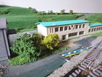

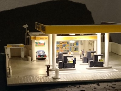

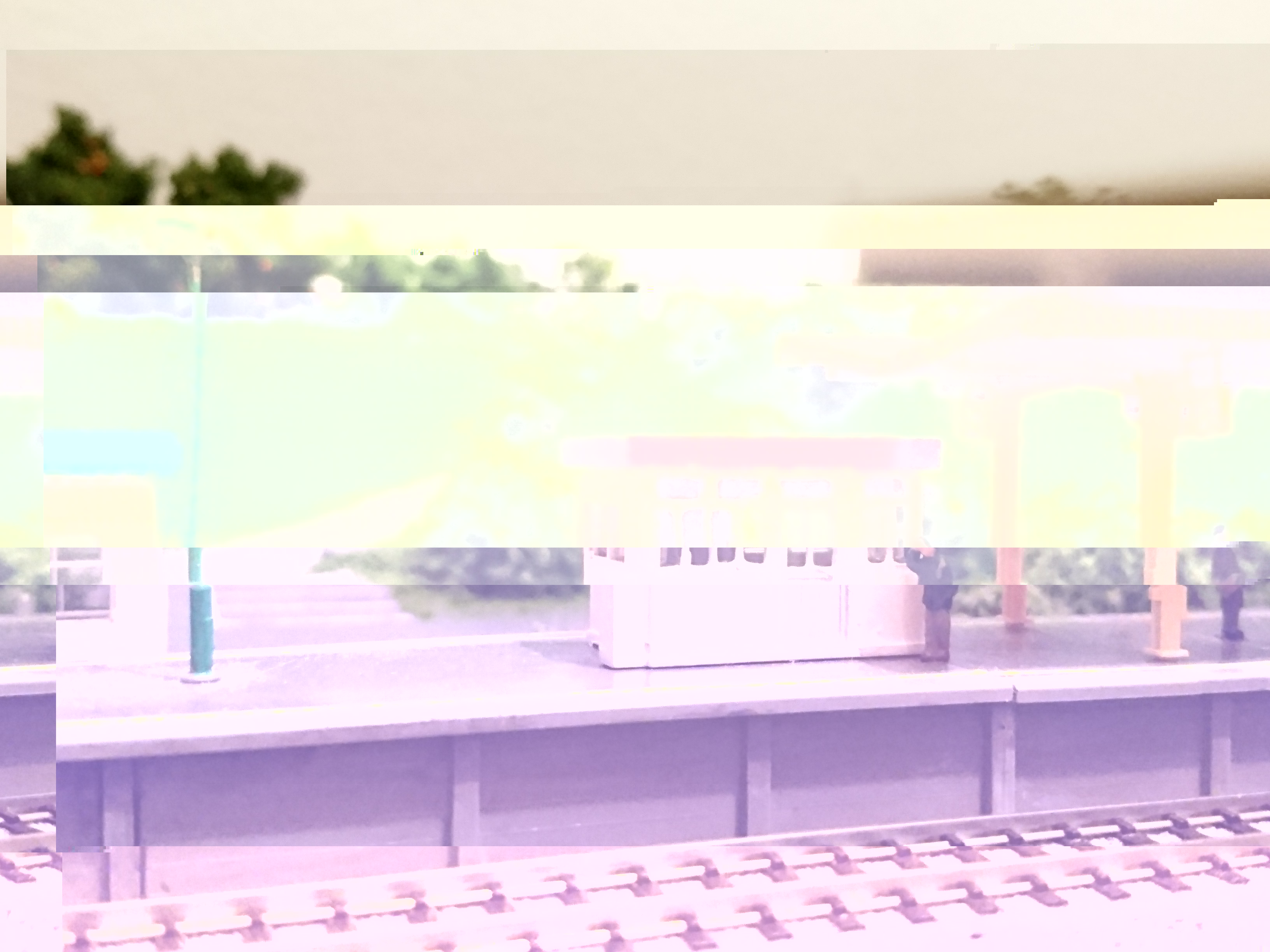

Hallo zusammen!
Ja, mein Projekt lebt! Und ich habe es in letzter Zeit tat-
sächlich geschafft, ein paar Handgriffe zu machen. :lol:

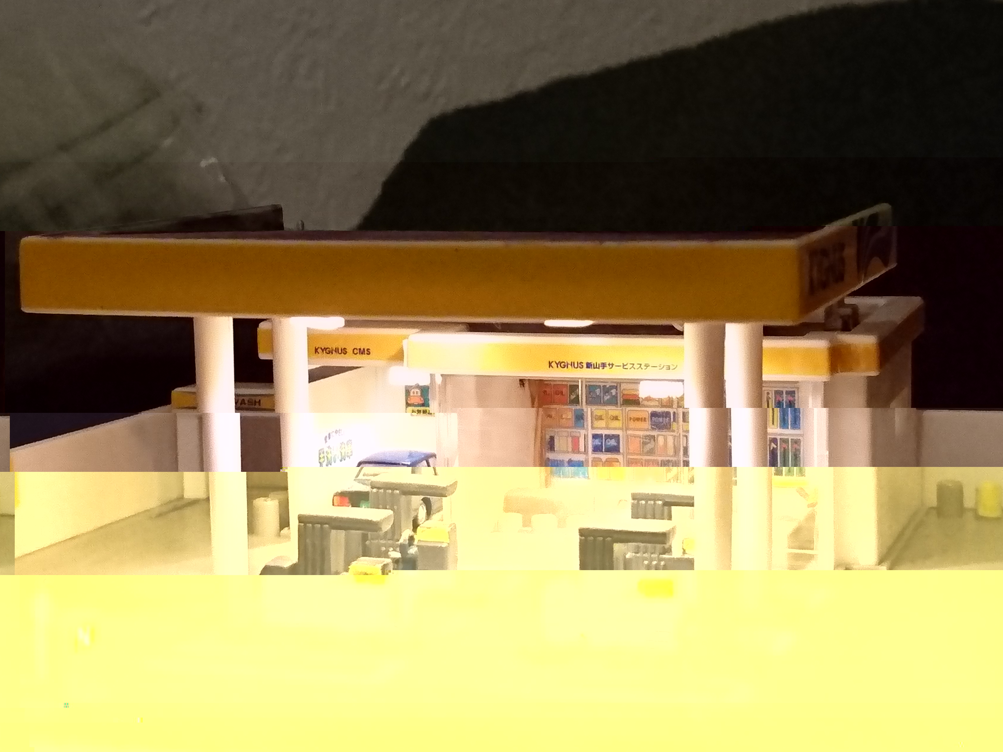

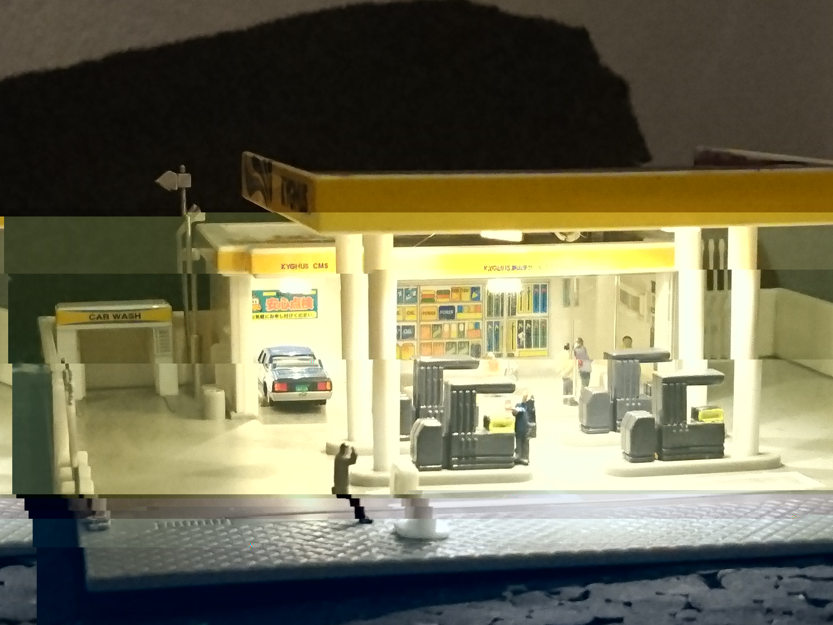

Waldi, freut mich das es gefällt -es folgen noch ein paar
Fotos. Für die beleuchtete Tankstelle war der Seven-Eleven von Tibor Vorbild, allerdings kamen hier einzelne
LEDs (Viessmann Etagenbeleuchtung,10er Set) zum
Einsatz.Unter dem Dach sind 6 Stück montiert, im Verkaufsraum eine und in der Werkstatt auch eine.
Damit es nicht durchscheinend, wurden innen diverse
Plastikplatten an den Wänden angebracht. Ebenfalls
unter dem Dach. War ne üble Löterei... :|
Die übrigen 2 LEDs kamen dann unters Dach vom Center.

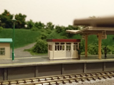

Ferner habe ich versucht, das kleine Bahnsteiggebäude
umzubenennen, prinzipiell ist es nun richtig, gefällt mir
aber noch nicht so doll. Werde ich noch mal überarbeiten.
So, das sollst in Kürze mal gewesen sein -
