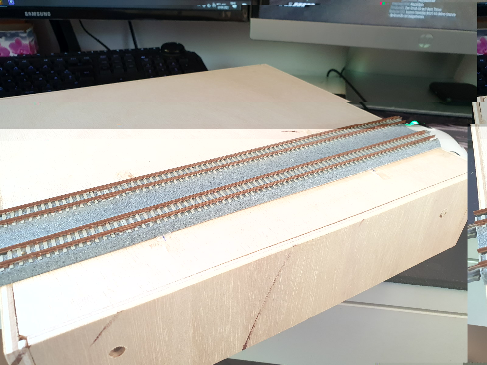

Hallo Leute :)
nach längerer Zeit gibt es auch von mir mal wieder eine aktive Mitarbeit (hatte leider eine längere "unlustphase").
Nachdem meine IG-nippoN Module ja eher etwas einfach gehalten sind (was aber noch überarbeitet wird) und die für Zuhause realtiv unpraktisch sind habe ich mich nun auch für ein paar T-Traks entschieden die auch vor allem für fotografische Zwecke dienen sollen.

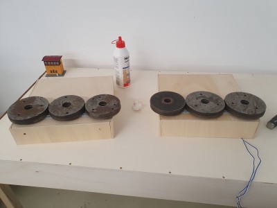

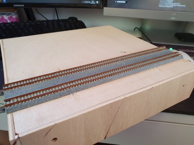

Den Anfang machen zwei Standart T-Traks mit Doppelgleis welche ich bei Trainsetter geordert habe die Realitiv einfach zusammen zu bauen sind wobei ich in meiner geistigen Umnachtung :roll: auf den einen T-Trak bei Rückseiten verbaut wie man an den Löchern sehen kann.... Angedacht war die Gleise zu Schottern da mir das bloße Katogleis so nicht zusagt. Leider sind die Schwellen aber nicht so ausgeprägt wie bei Tomix (jedenfall bei den Doppelgleisen) und das Schottern funktioniert so nicht und nur an den Seiten sagt mir dann auch nicht zu. Hier überlege ich noch wie ich das am schönsten löse da ich die Qualität so haben möchte wie bei den 2 Dioraman die ich für Ulli angefertig hatte :roll:
Das Aufkleben der Gleise war übrigens sehr einfach da man die Lage auf den Korpus eingraviert hat bei den T-Traks von Trainsetter.

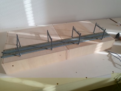

Die Gestaltung soll ein wenig Urban werden wobei ich auch etwas Landschaft darauf abbilden möchte um mich mit dem Grünzeug wieder auszutoben.
Mehr gibts dann wenn ich wieder ein Stück weiter bin, derweil organisiere ich mir mal ein paar T-Trak Ecken :)
Re: shiniji's T-Trak (Foto)Module
mit was klebst Du die Schienen ?
Beiträge: 1191
Ich klebe die Gleise mit Holzleim (wasserfest) und habe die Enden extra nochmal genagelt aufgrund der Kräfte die dort wirken.

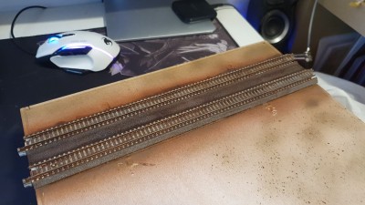

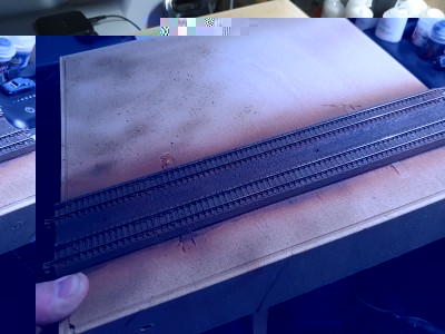

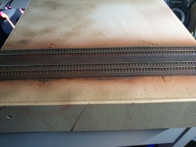

Ich hab mal versucht die Gleise Farblich zu behandeln, so ganz zufrieden bin ich noch nicht :?
Beiträge: 1144
So braun sah früher das Gleisbett bei Kato aus, ich habe mal solches Gleis beim Moba-Trödler erstanden und dann umlackiert.
Beiträge: 1191

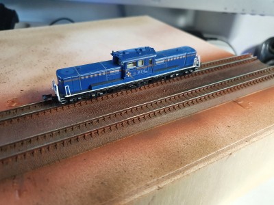

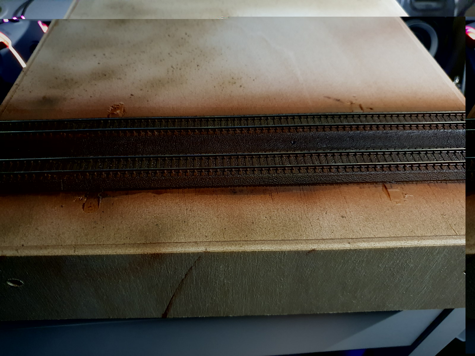

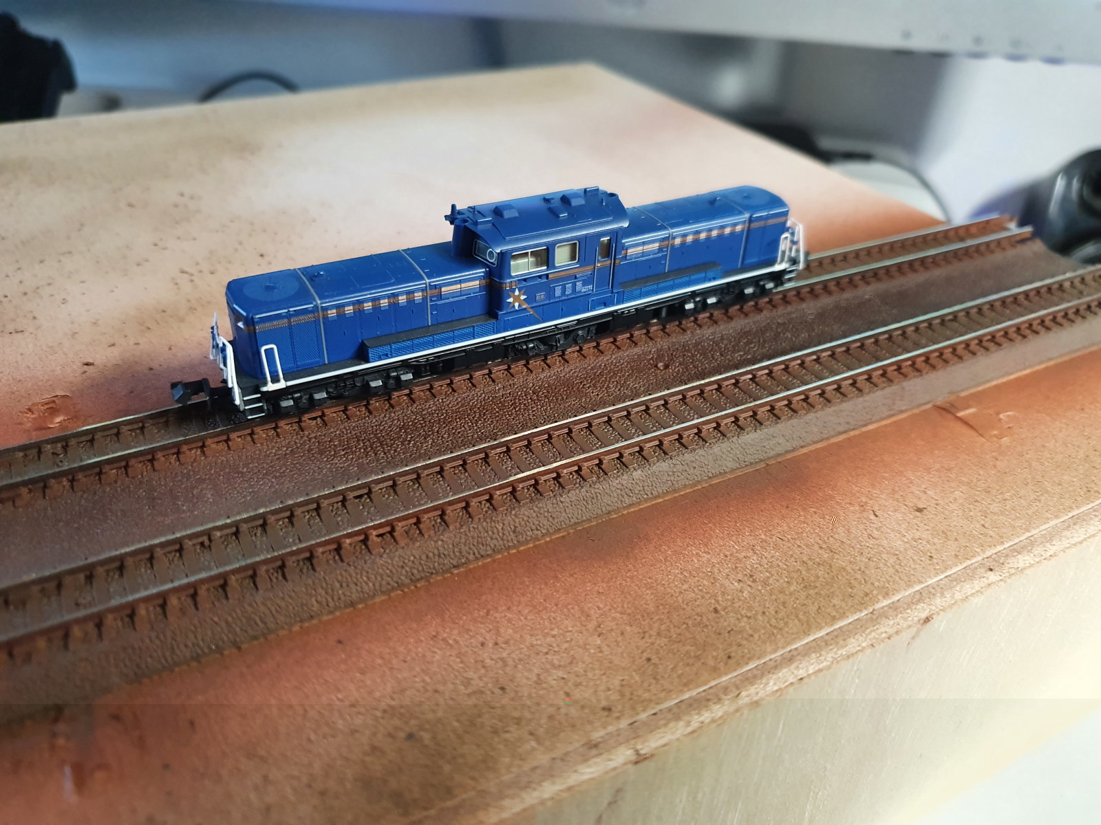

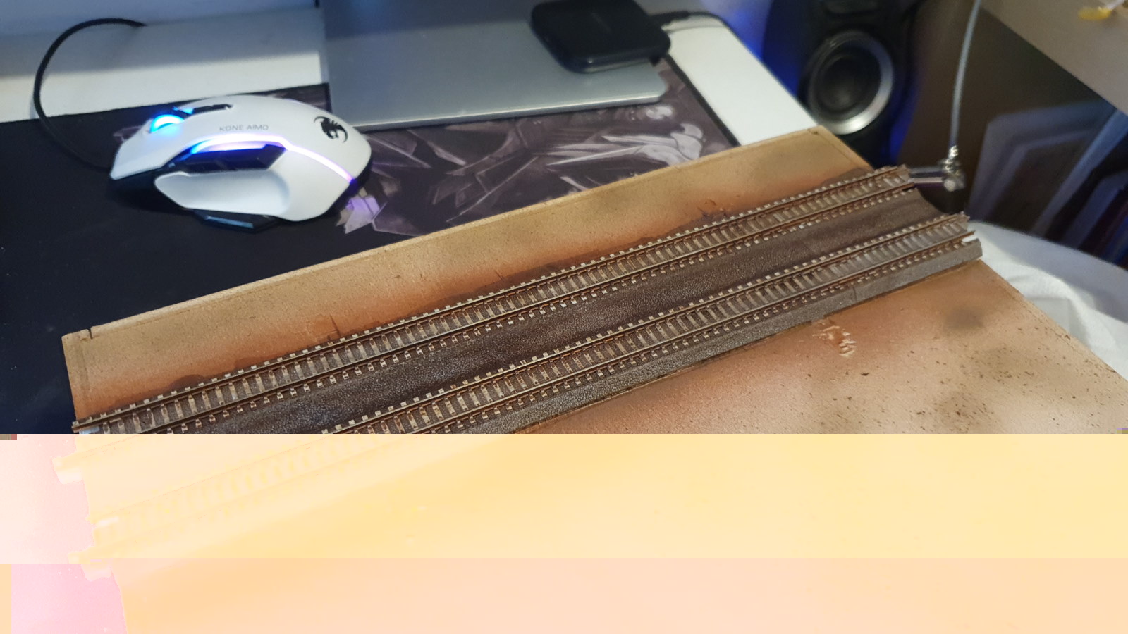

Ich hab es mal versucht zu retten und wenigstens die Schwellen wieder sichtbar gemacht. Werde wohl doch noch versuchen das ganze mit N Schotter zu verbessern.
