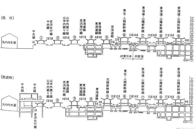

shiniji hat geschrieben: Mi Jun 16, 2021 7:44 pm Gleisplantechnisch tendiere ich ja zu einen Mix aus 70er Jahren und Neuzeit, aber da werd ich mich erst nach sichtung der Lektüre festlegen.
Gern den Status vor dem Umbau des Bahnhofs aus den frühen 2000ern, ggf. vor der Verlegung der Chuo-Linie von 1995.
Die Grafik fängt links mit dem Marunouchi-Haupthaus (丸の内本屋) an und zeigt im oberen Bereich das alte Gleis 1 der Chuo-Linie (中央線), darunter den Umbau (nach oben verlegt, um Platz für den Shinkansen zu machen):
(Quelle: https://style.nikkei.com/article/DGXNAS ... 0C1000000/)
Hier finden sich noch ein paar Scans von Büchern, die Du evtl. schon bestellt hast (?): https://warpal.sakura.ne.jp/yamanote/25 ... kyo-st.htm

Cooler Querschnitt, Danke!
