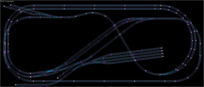

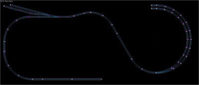

hi,
Anbei mal ein Plan von einer Anlage geplant mit Minitrix-Gleis mit den Abmessungen von 2,1x0,9m (Der verschimmelte Vorgänger war nur 1,5x0,6m).
Wobei es zwei Ebenen gibt, Schattenbahnhof gibt es keinen (bin nicht der Freund davon, will die Züge sehen und nicht verstecken).
Die obere Ebene:
rechts oben ist ein kleine Nebenbahnhof geplant für Bummelzüge..
Die Mittlere Ebene:
In der Mitte der größere Bahnhof mit ein paar Abstellgleisen.
Was denkt Ihr
Die obere Ebene:
Die Mittlere Ebene:
Was denkt Ihr

Re: Geplante Anlage in Planung
Verwendest Du vorhandenes Gleis? Oder warum ist Deine Wahl auf Minitrix gefallen?

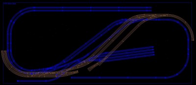

Hi,
Ich weis jeder hat so sein Gleissystem mit dem er zufrieden, was er aus tiefstem Herzen empfehlen kann. Meine Entscheidung auf das System
von Minitrix zu setzen hat was mit meiner Erfahrung und planerischen Überlegungen zu tun.
anbei ein Vergleich, wie ungefähr der Bahnhofsbereich mit Unitrack (braun) und Minitrix (blau) aussieht. Daher habe ich mich aufgrund des Patzbedarf's und der dadurch längeren Bahnsteige (und er Möglichkeit das Gleis selber zu schottern)
auf Minitrix zu setzten (verwende ich schon seit ca. Jahren).
Ps. den Baubeginn kann ich leider nicht genau sagen wann der stattfinden wird, aber vom vorherigen Versuch hätte ich bestimmt
noch ein paar Bilder wenn dies gewünscht wäre.

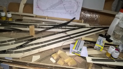

hi,
an zwei Stellen ist der Radius R2...228,2mm geplant (meist unterirdisch), ansonst R2a...261,8mm bis R4 ...362,6mm.
Bei den Weichen ist alles mit den 15° Modellen (R4) ausgelegt worden (bei der vorherigen Anlage war 24°...R1 verbaut worden). Und es werden im Bau bestimmt viele Testfahrten notwendig sein, damit auch alles Reibungslos klappt.
(Bild aus dem vorherigen Versuch)
