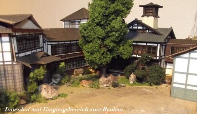

Auch gehöre ich mehr zu den "chaotischen" Modellbahnern. Es wird gebaut, zu was ich gerade Lust habe. Und – dass bereits fertig gebaute Teile wieder umgeplant und umgebaut werden, ist fast schon normal. Daher befinden sich einige Teile der Anlage noch im Rohbau, während andere fast fertig sind. Und - wenn es mal kein passendes Modell gibt, dann tritt meine "Konstruktionsabteilung" in Aktion:
(Bitte, entschuldigt die schlechte Bildqualtität, Ich bin auch kein besonders guter Photograph.)
Bis auf den Gebäudeteil in der rechten Bildhälfte (Tomix) wurde aus der Not heraus, mangels passenden Bausätzen, alles andere selber konstruiert...
Das Ryokan ist der Bereich, der fast den meisten Platz beansprucht. Es liegt, über mehrere Ebenen verteilt, an einem Berghang im rechten Drittel der Anlage.
Soweit also ein erster, kleiner Einblick. Später dann mehr zum Ryokan, dem Schrein und der Einkaufstraße...

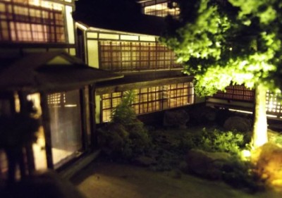

Also gut. Bleiben wir mal beim Onsen. Ein Ryokan ist nicht nur einfach ein Hotel, sondern eine Philosophie. Hier ist Japan noch so, wie man es sich vorstellt! Und hier schaffen die Japaner in nur 2 Tagen das, was wir Europäer noch nicht einmal in 2 Wochen Strandurlaub schaffen – die völlige Entspannung! Und das mit einem hockkonzentrierten Programm:
Anreise gegen 16 Uhr, Zimmer beziehen, baden, spazieren gehen, baden. Essen (regionale Spezialitäten) baden. Schlafen, baden, frühstücken, baden, gegen 10 Uhr dann wieder nach Hause fahren… Ach ja- geschlafen wird übrigens auf dem Boden, auf Tatamimatten und Futons…
Soweit zum Vorbild. Wie ihr sicher gemerkt habt, bin ich begeistert davon, auch wenn ich so eine hohe Frequenz beim Baden noch nicht hinbekomme. (Beim Essen bin ich da besser... 😜)

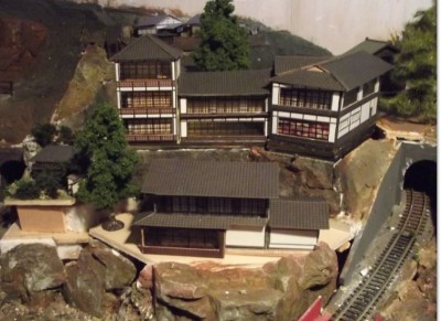

Viele Ryokan bestehen aus ganzen Gebäudekomplexen. Manche sind im traditionellen Baustil, andere in Betonoptik und nicht immer hübsch. Bei "meinem" Ryokan habe ich mich für den traditionellen Baustil entschieden und es auch entsprechend großzügig angelegt. (ca. 50 cm x 35 cm)
Das Ganze zieht sich über drei Stufen den Berghang hoch. Unten ein Gästehaus eine Ebene höher der Hauptkomplex (auf einer Zwischenebene, etwas seitlich ein Teehaus) und auf der höchsten Ebene die Badehäuschen mit Freibecken, damit man beim Baden den Ausblick über das Tal genießen kann.

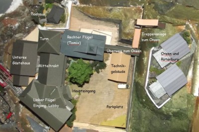

Zur Bauweise: die Gebäude entstehen zuerst meist als Skizze, dann wird diese in Word als Grafik umgesetzt, danach auf Karton ausgedruckt und zur Stabilisierung auf einen weiteren Karton geklebt. Danach tritt das gute alte Skalpell in Aktion.
Die Fenster werden auf Folie gedruckt. Beim Ryokan ist es meist so, dass die Zimmer eine Art verglasten Balkon haben. Daher habe ich hier auch innen auch die Wände mit den Schiebetüren zu den eigentlichen Zimmern eingebaut.
Als Vorbild haben mir verschiedene Ryokan gedient. Das Bekannteste ist vielleicht das Hoshi-Onsen in der Präfektur Gunma. Das diente auch als Vorbild für das Badehaus in dem Anime "Chihiro's Reise ins Zauberland". Aber auch ein Ryokan aus einer Anime-Serie, (Hanasaku Iroha) diente für mich als Vorbild. Und auch das hat ein Original als Vorbild, irgendwo in Aomori...
Wie ihr seht, ist vor allem die Landschaft noch im Rohbau, an den Gebäuden müssen die Dächer noch justiert werden, Lichtlecks geschlossen und und und. Aber, es geht vorwärts.

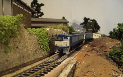

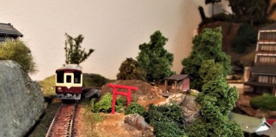

Manchmal liegt Matsuyama Onsen auch am Usui-Pass...
Meine beiden EF 63 bei der Arbeit...

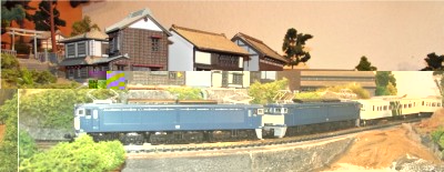

Vorspann für einen 185'er auf dem Weg nach Nagano.
Die EF 63 waren ja die Arbeitstiere an den Passstrecken ("Toge-Sherpa") und immer im Doppelpack im Einsatz. (Und wurden daher von Tomix auch nur so verkauft). Sie sind im Original genau so verschwunden, wie der 185'er, der genau vor einem Jahr seine letzten Einsätze hatte.
Wie man sieht, fehlt hier noch der Gleisschotter und es soll auch noch viel grüner werden. Oberleitung gibt's auch noch keine.

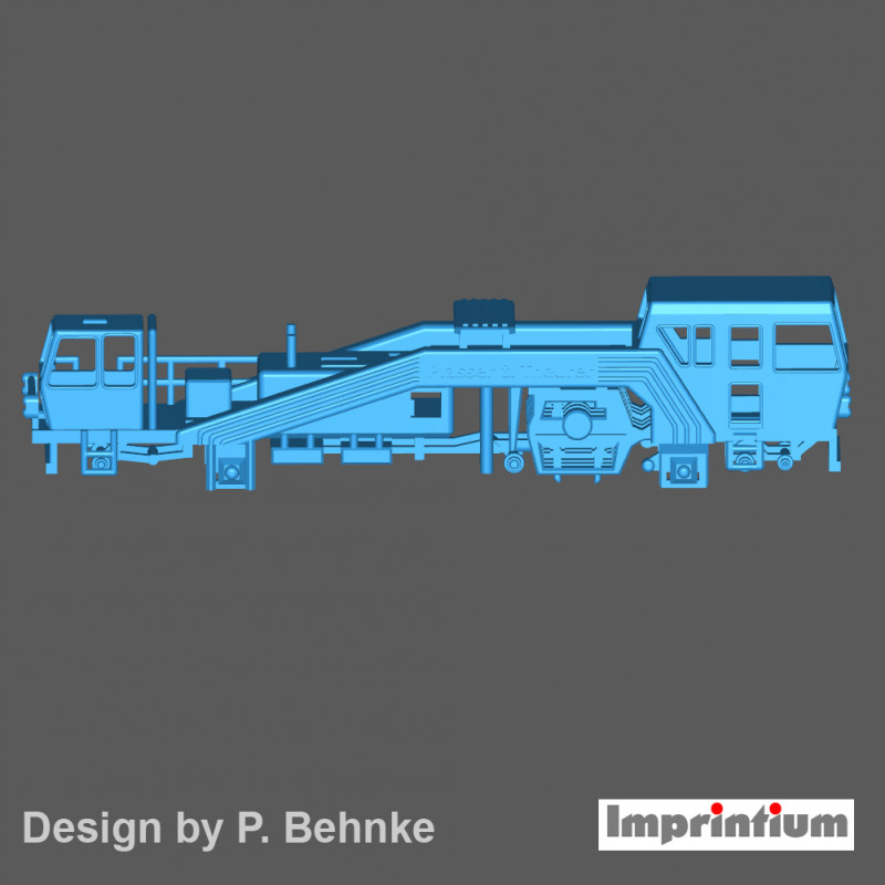

Ich habe gerade eine Gleisstopfmaschine gebaut, ohne Motor ! Achsen sind nun dran, kann geschuppst werden ! :D
:D :D ......Sag mir bescheid wenn es bei Dir zum Schottern kommt ! ...... :D :D

Beeindruckend! An die 3-D Konstruktion von Gebäuden oder Fahrzeugen habe ich mich bisher noch nicht gewagt!
Was mich immer ein wenig irritiert ist das scheußliche Mintgrün, mit dem die JR ihre Baufahrzeuge lackiert.
Soweit ich das beobachten konnte, sind es auch in Japan überwiegend Fahrzeuge eines bekannten Herstellers von Gleisbaumaschinen aus Österreich.
Ich muss das nächste Mal doch aufpassen, wenn ich mit der Yamanote Line fahre. Irgendwo zwischen Nishi Nippori und Tabata in Tokyo stehen die Dinger immer rum...
