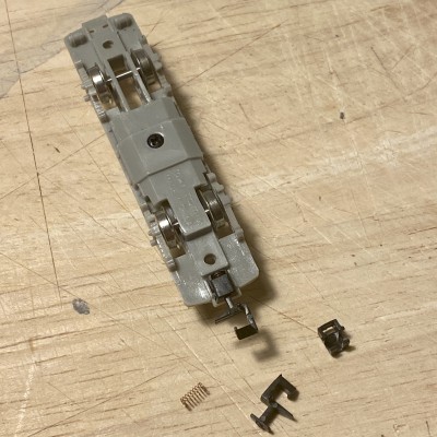

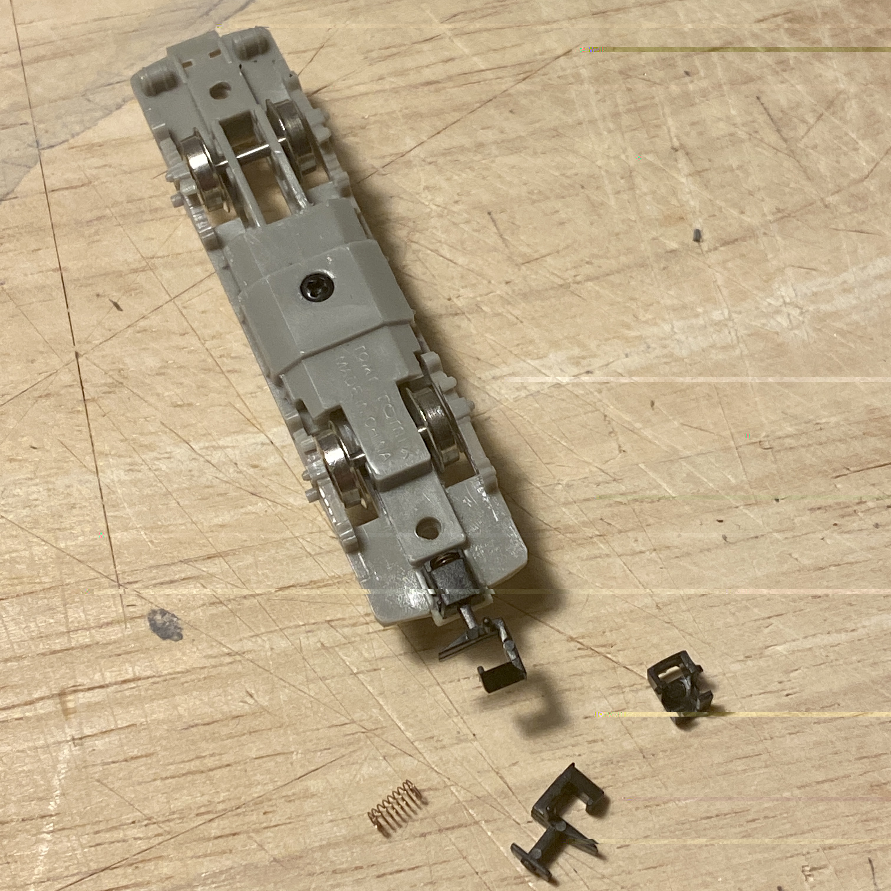

Hallo in die Runde,
Das Modell Kiha02 von Tomix mit der Nummer 92912 hat die hässlichen großen Standardkupplungen in einer kleinen Halterung mit einer kleinen Feder. Mit welchen hübschen zarten Kupplungen von Tomix oder Kato könnte ich diese ersetzen?
Danke für eure Hilfe

Re: Kupplungen - Anfängerfrage
Danke Ulli,
so sieht es unter dem Wagen aus. Grau passt da besonders gut.

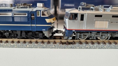

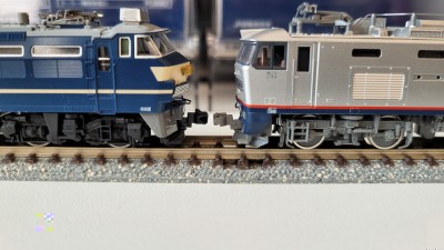

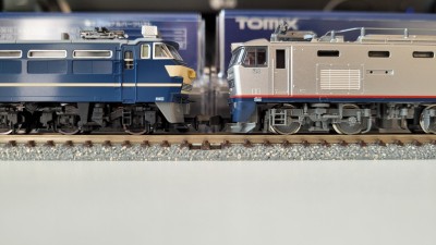

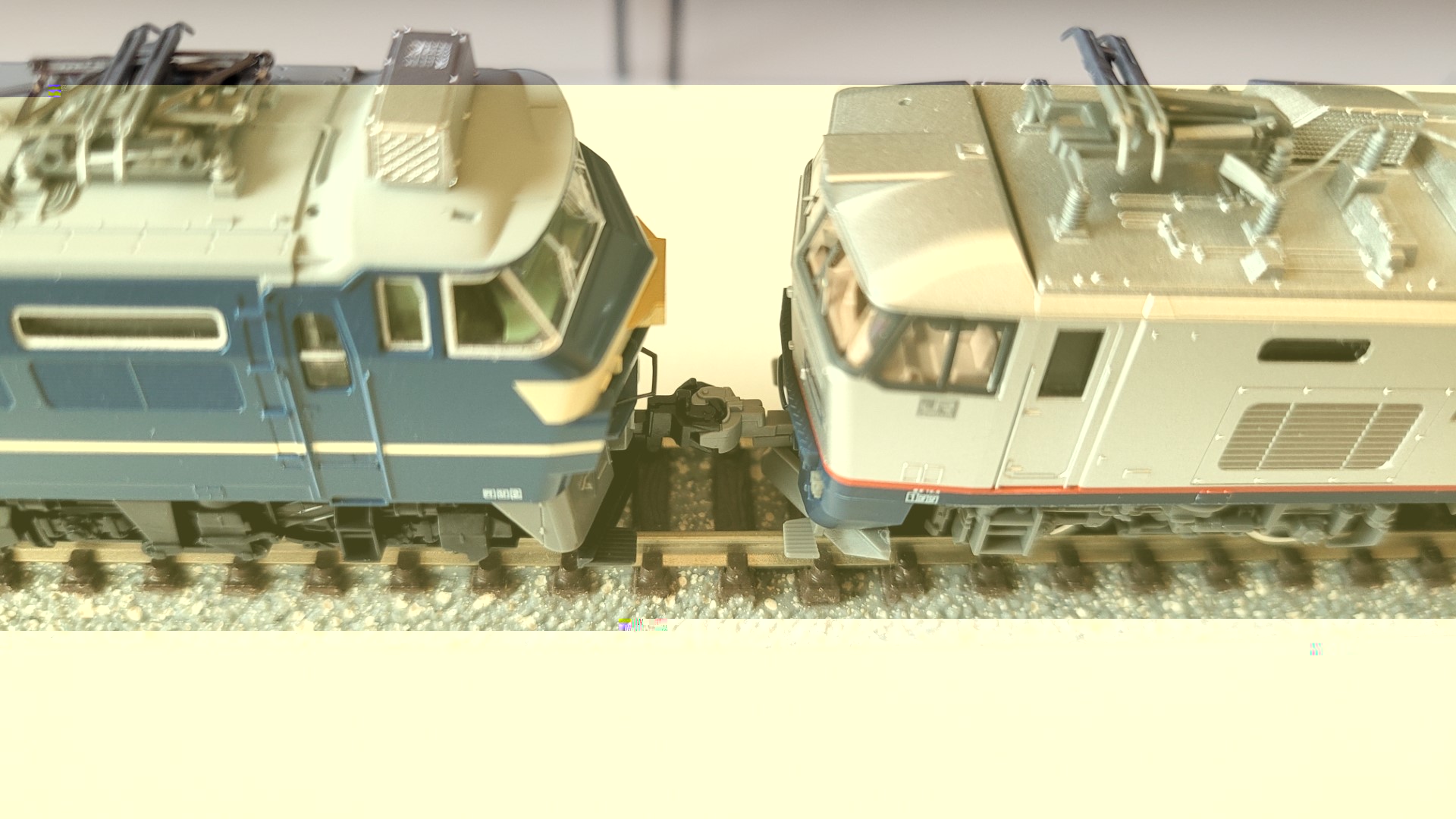

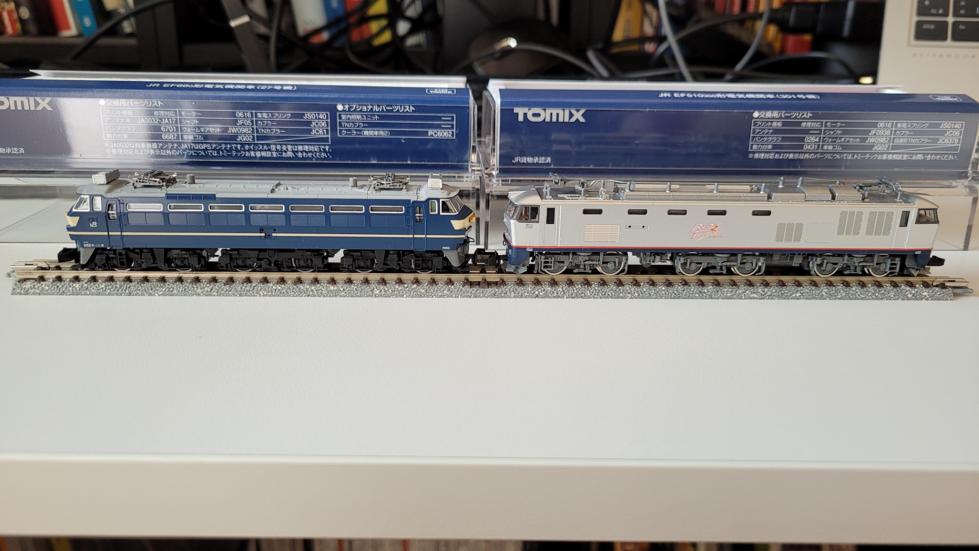

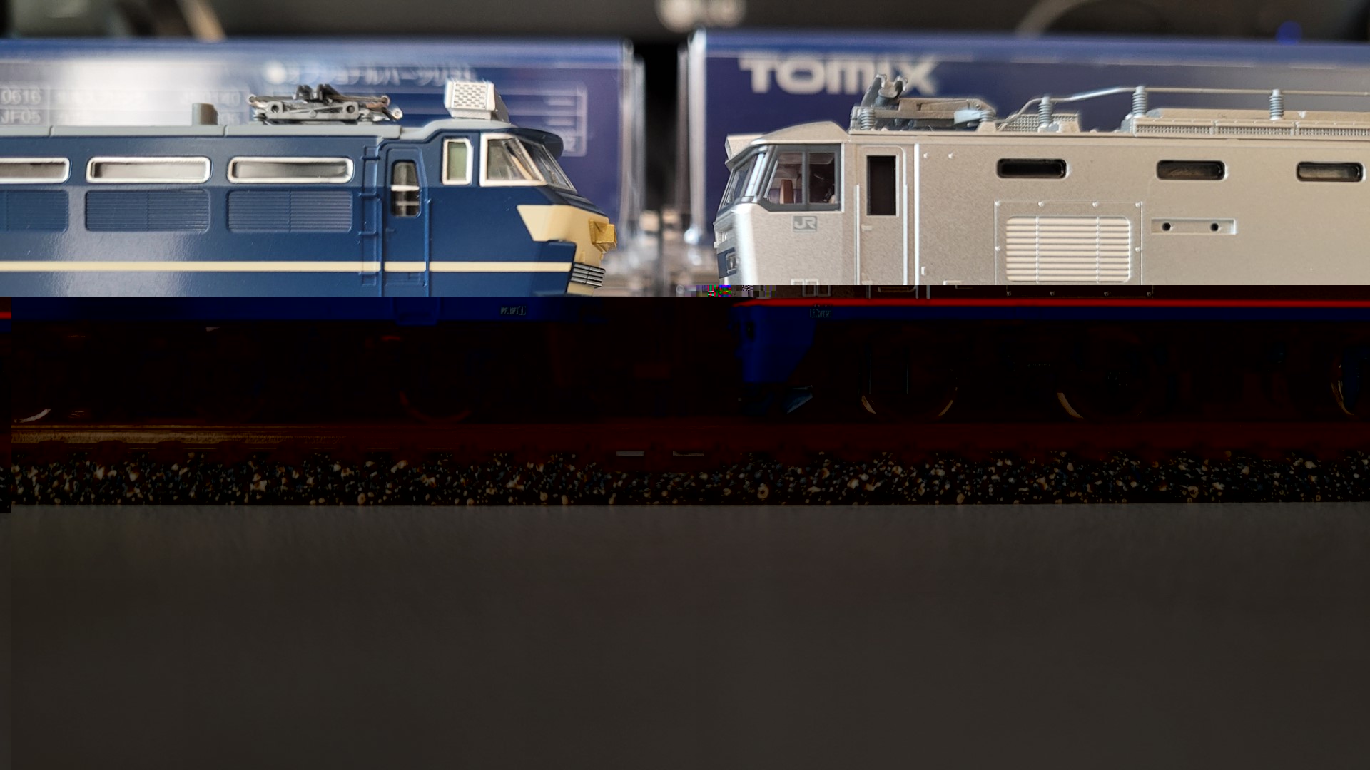

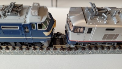

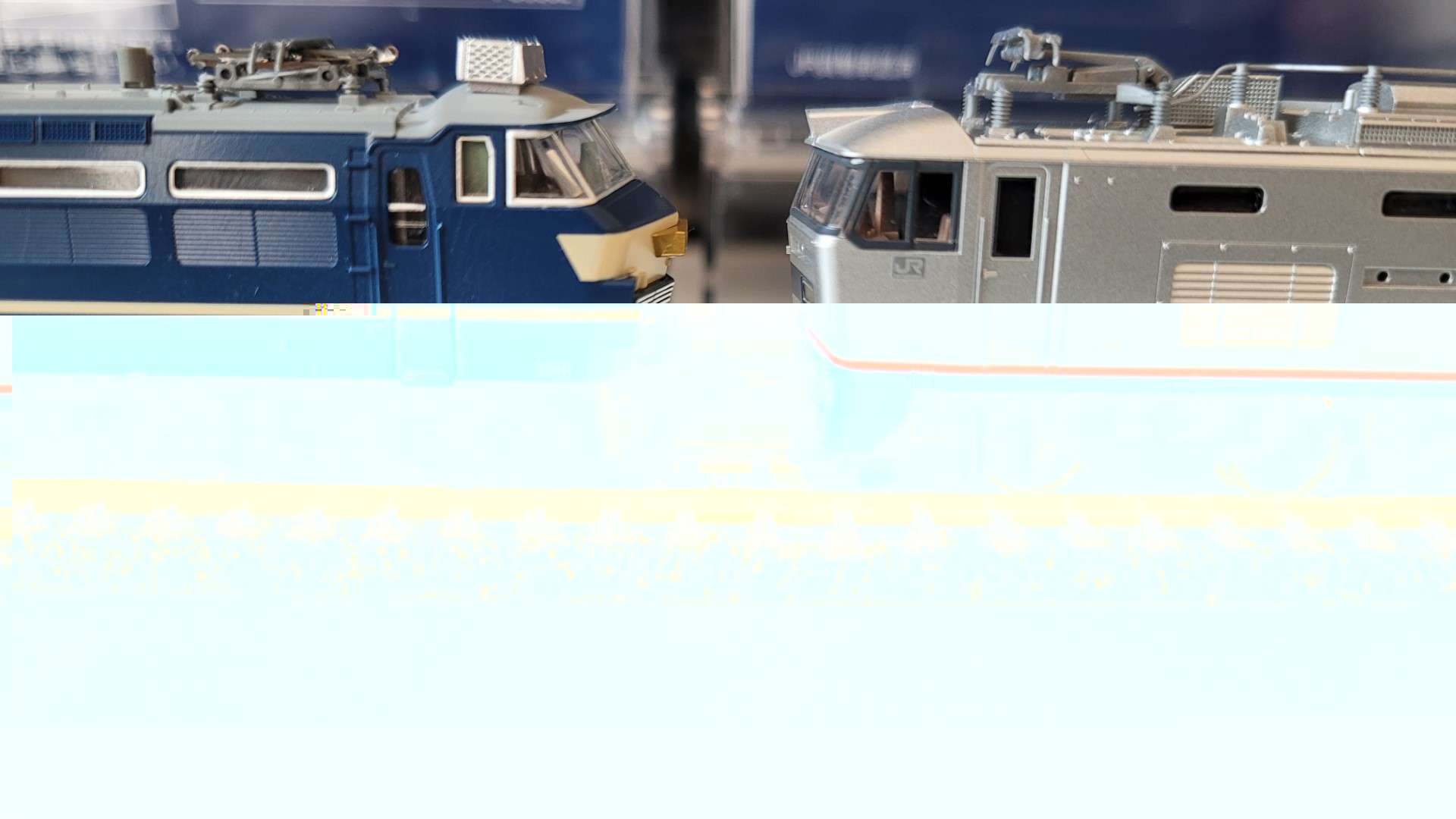

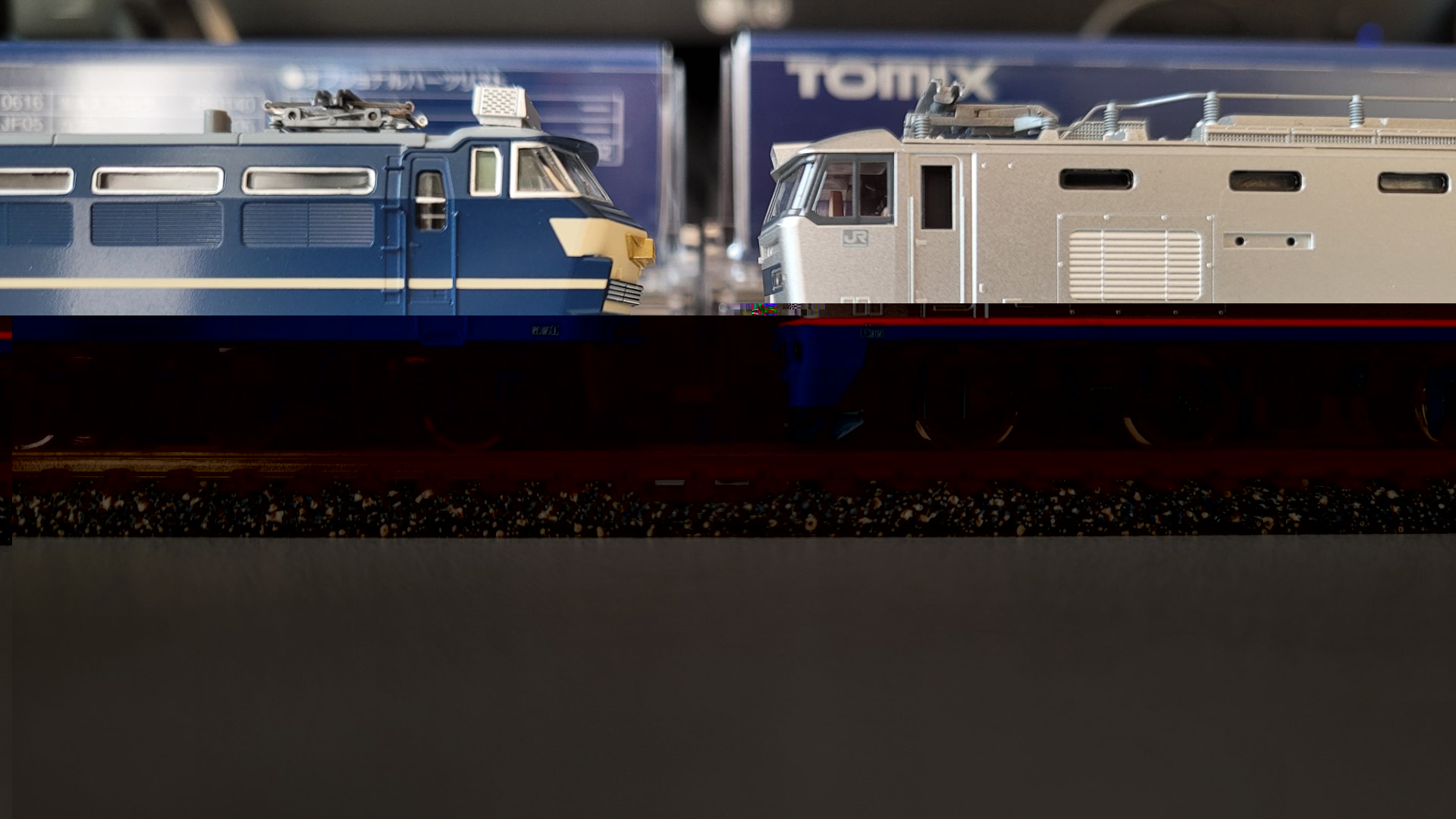

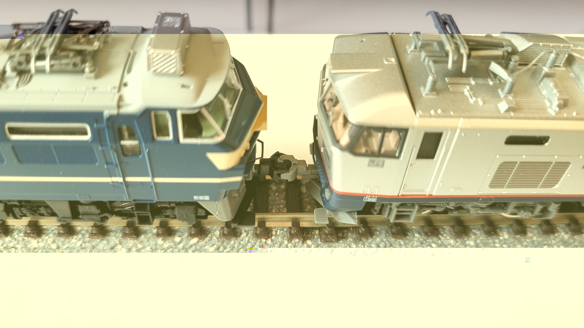

ich crash mal die Beiträge hier, weil auf PMs kann man nur beschränkt antworten. Ich habe die fraglichen Modelle auf die TN Kupplungen umgerüstet, und sie passen zusammen. Alles andere hätte mich auch sehr gewundert. Hier die Bildstrecke dazu: LG, Tibor
Herzlichen Dank Tibor !
Kuppeln die beiden Loks mit Trafokraft zusammen ?
Lösen sie sich auch wieder ohne "Defekte" ?
- Beiträge: 1494
Kurzum: Ja
Kurzum: Ja
