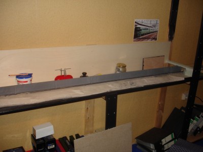

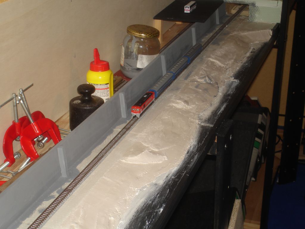

An diesem Wochenende hatte mich nun auch die Bastelwut gepackt. Das Stück - die Küstenlinie.
Dieses Teilstück dient mit als Parade-Strecke, auch wenn der Hintergrund etwas trist aussieht. Aber: es entspricht dem Vorbild. Die Japaner bauen zwas auch viel für das Auge, dennoch meistens zweckmäßig.
Nicht überall in Japan sind zwei- oder mehrgleisige Trassen zu finden. Meistens fürt nur eine eingleisige Strecke mitten durchs Land. Also habe ich mir gedacht, das ich meine 2gleisige Strecke zu einer 1gleisigen mache - in dem ich das eine Gleis verdecke. Hinter der Betonwand verläuft dann das andere Gleis. Die Betonmauer hat den Sinn und Zweck der Strße und dem Tunnel genügend halt zu geben. Die Teile der Straße, die Sichtbar sind, werden zum hochnehmen sein, sodaß man auch an das Schattengleis herum kommt.
Zur Technik (wenn man das so nennen kann):

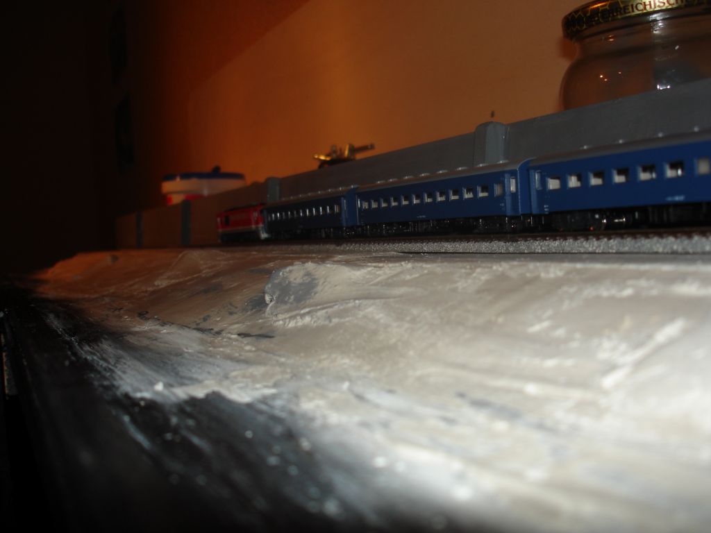

Die Mauer enstand aus einer fertigen Leiste 100*10, die auf das Regalbrett geleimt wurde. um die Erhöhung zum Wasser zu bekommen habe ich 20mm Styrodurplatten mit Acryl davor geklebt. Die Breite ist 7 cm. Dann habe ich Nägel in das Styrodur gedrück, damit der Gips eine Verankerung hat. Die Kante in Küstenform verspachtelt, genau so wie wie Oberseite der Styrodurplatten, da diese eine Strucktur besitzen. Dann aus 5*5mm Leise die Stützen für die Mauer gesägt und angeleimt und das ganze mit Abtönfarbe gestrichen.

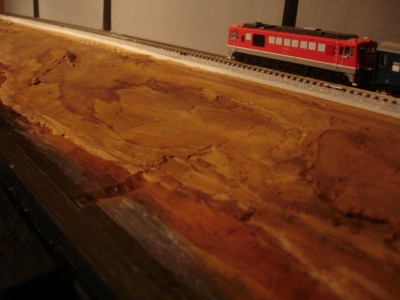

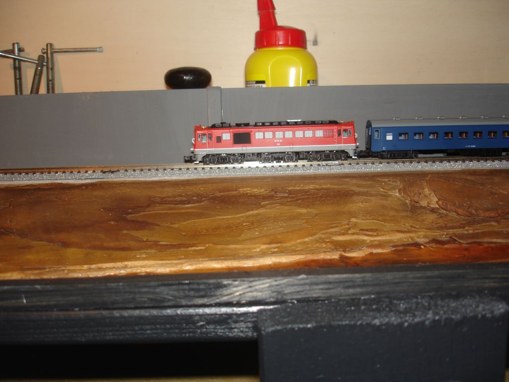

Farblich behandelter Gips. Ganz unkonvenstionell mit Lösungsmittelbeize bestrichen. Der Vorteil be den Tests gegenüber strak verdünnter Acrylfarbe ist, das Die Pigmente tiefer einzehen und sich schönere Effekte mit erzielen lassen.
