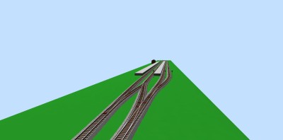

Moin zusammen,
hier mein erster Entwurf zum Bahnhofsplan. Wie schon angedeutet, sind 120cm und 60cm Module eingeplant, man erkennt die Schnittstelle an den weißen Vierecken am Rahmen.
Wie ihr seht, ist es ein relativ kleiner Bahnhof mit Ausweichmöglichkeiten für beide Fahrtrichtungen. Aus Platzmangel habe ich den Containerumschlag noch nicht einzeichnen können, da mir einfach keine vernünftige Anbindung einfallen will, ohne dass die Durchfahrtsgleise "gesperrt werden müssen". Vielleicht hab ihr eine Idee? Den Triebwagenstartpunkt habe ich auf das mittlere Gleis, welches über die Y-Weichen erreichbar ist, verlegt. Dies kommt dem Vorbildverkehr doch näher, als ich erst vermutete. Damit entfällt auch der Triebwagen-Schuppen, den ich ursprünglich eingeplant habe.
Was meint ihr? Kann man es so lassen? Das Bahnhofsgebäude ist auf der unteren Hälfte eingeplant. Wird später eingezeichnet und nachgereicht.

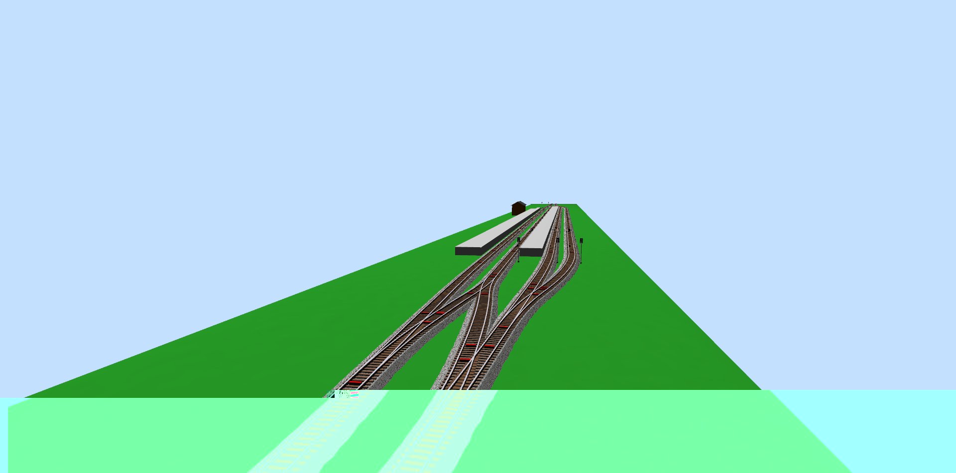

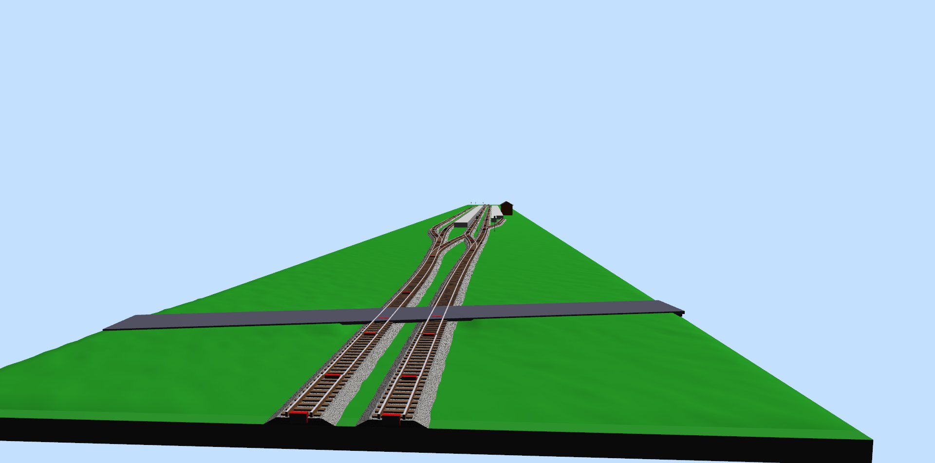

Re: Leuchtturms IG Nippon-Module
Hier nun die Überarbeitung zum besseren Verständnis.
Die 2 Stück 60cm Module sind in rot eingerahmt und dienen, wie oben schon erwähnt, als Verlängerung für längere Personenzüge und zur
Möglichkeit der Abstellung längerer Güterzüge auf dem Gleis 4. Gleis 1 ist der Hausbahnsteig, Gleis 2 und 3 sind beim Inselbahnsteig zu finden. Gleis 5, der kleine Stummel am Hausbahnsteig, soll nur optisch für die Abstellung von Gleisbaumaschinen und/oder einer Gleisräummaschine dienen. Diese wird aber nicht direkt angesprochen, Strom wird nur anliegen, wenn die Weiche *händisch* gestellt wurde.
linke Einfahrt
rechte Einfahrt
