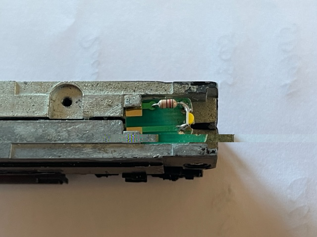

durch einen Sturz brauche ich neue light boards für diese Maschine. Ich kenne solche Steck-boards nicht.
Ich finde nichts passendes bei HS, außer M-Lite LBNT03A2. Soll für Tomix sein. Ich weiß aber nicht ob so etwas geht. Ist ja schon eine "Alte" !
Vielleicht weiß jemand die Maße der M-Lite , sie werden ja in China gebaut.
Meine alten sind 15,3mm lang und 9mm breit mit LED bestückt. Ich kann auch neue LED einlöten , wenn jemand alte boards hat.
Sie sollte ja wieder Licht bekommen die EF76 !! ......danke schon mal !

Hast du ein Foto parat vom Lichtleiter, der darin verbaut wurde?

nein ! Den Lichtleiter habe ich selbst verlegt aus 2 separaten Stückchen, die von den Lampen direkt zum LED führen.
Hier noch ein Bild vom board.

Ok, die ED76-551 von MicroAce wurde letztmalig Anfang der 2000er produziert. Ich glaube, da es keine Ersatzteile mehr geben wird, wirst du um einen Eigenbau nicht herumkommen. Vielleicht kannst du mit den M-Lite Teilen irgendwas anfangen. Notfalls kannst du mit Nariichi mal Kontakt aufnehmen, ob er eine Alternative anbieten kann. Oder du findest eine gebrauchte Lok des selben Typs?

Weil wir gerade beim LED sind, ich habe eine EF510 ACE 1160 aus 2005, diese hat ja ein durchgehendes board. Beim Fahren habe ich gemerkt, die Frontlampe brennt richtig hell beim Vorwärts fahren, die andere Lampe blink dauern. Beim Umgekehrtfahren ist es genau umgekehrt mit der Beleuchtung, da blinkt es genauso , immer auf der anderen Seite.
Woran kann es liegen ? Ich komme nicht drauf ?!?

Das Verhalten deiner LED klingt nach einem defekten Board. Irgendwo gibt es einen Kontakt?! Aber so genau kenne ich mich leider nicht aus, da ich kaum Erfahrungen damit gemacht habe.

mail unterwegs nach Japan- Ich probiere gerade verschiedene eig. Versuche für so ein board aus, mal sehen was da raus kommt !? :D
