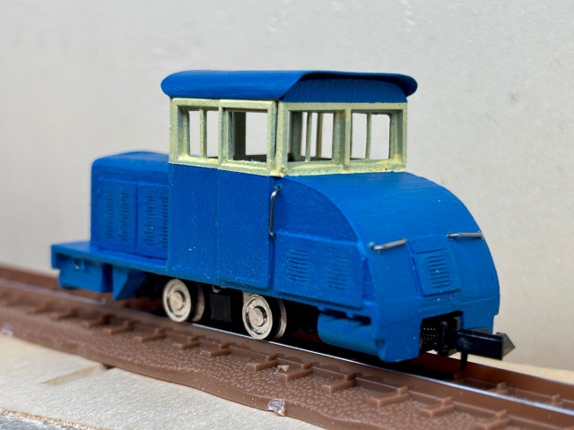

Ich hab mich neu verliebt. In die japanische H0e. Zwei Bücher der Sunen-Line und die Gelegenheit mit neuen Trainsettermodulen eine H0e-Modulanlage zu bauen sind vermutlich Auslöser. :lol:

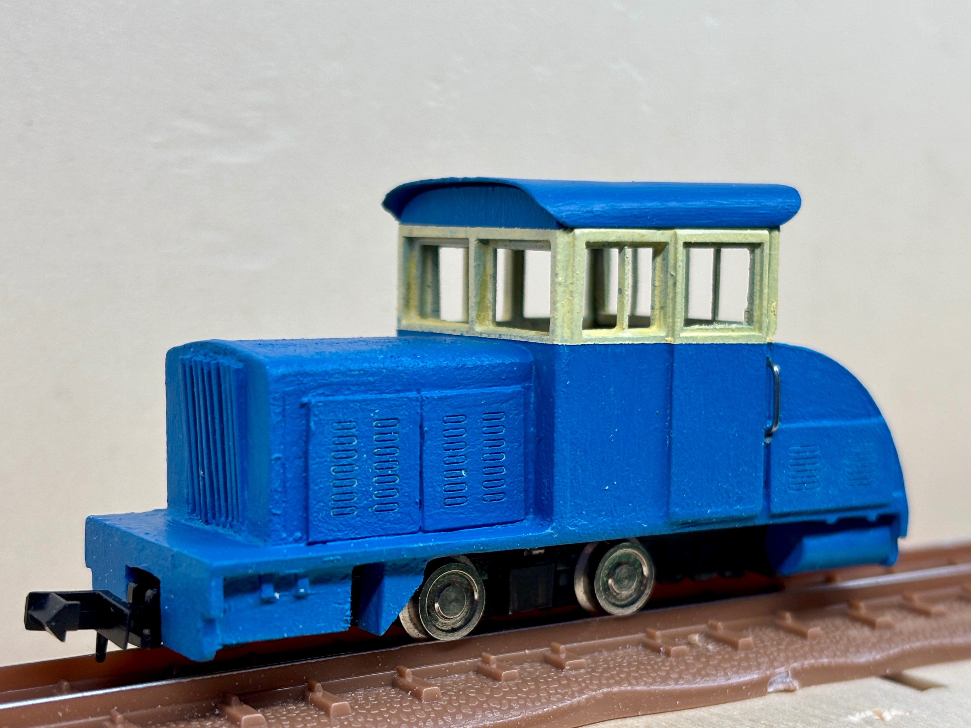

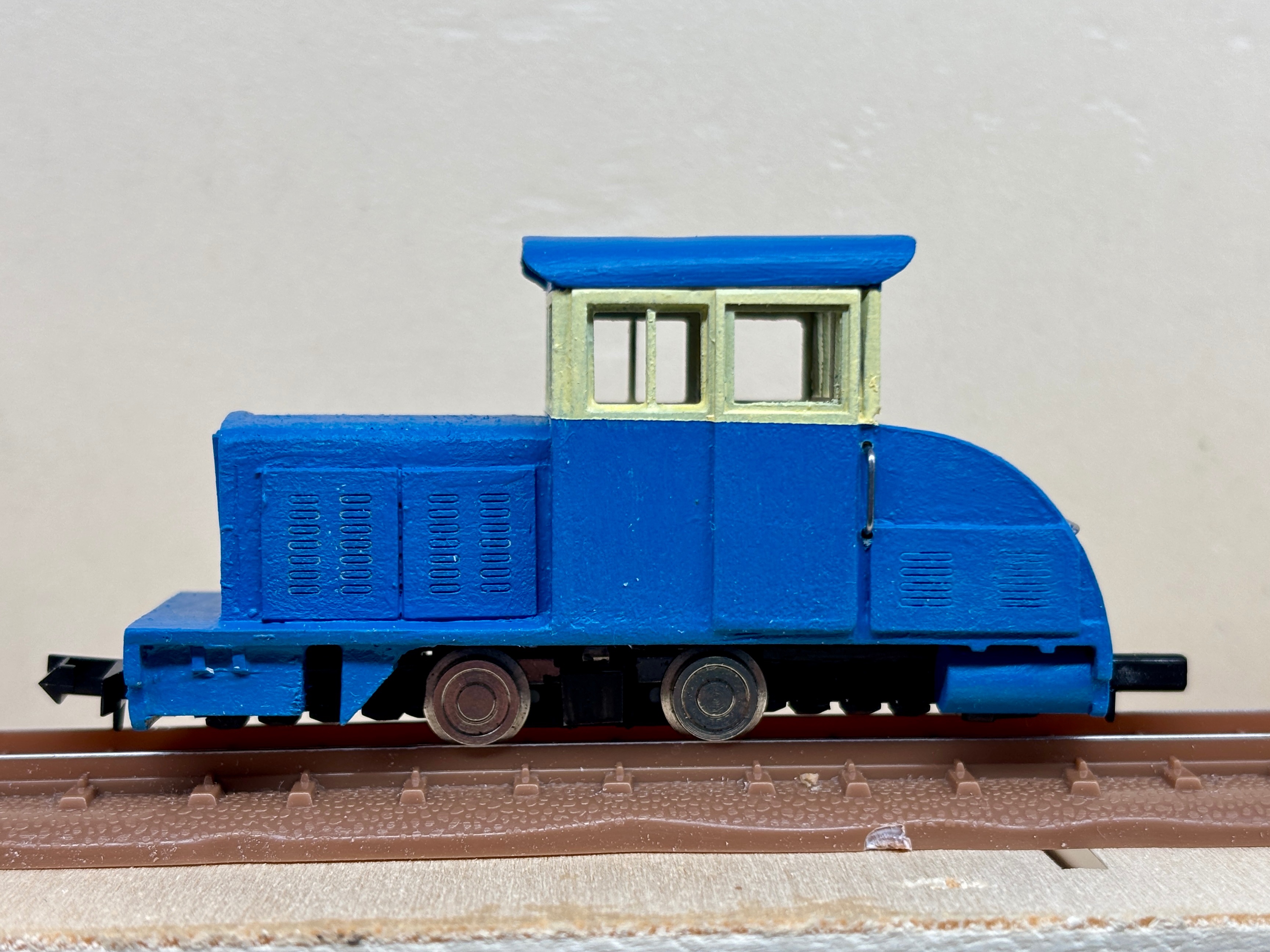

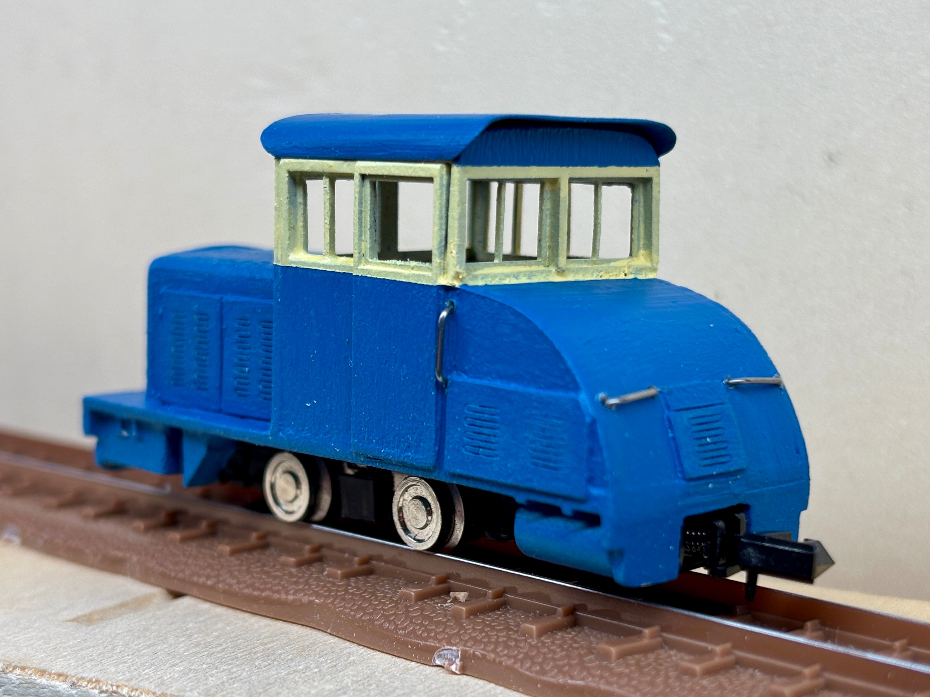

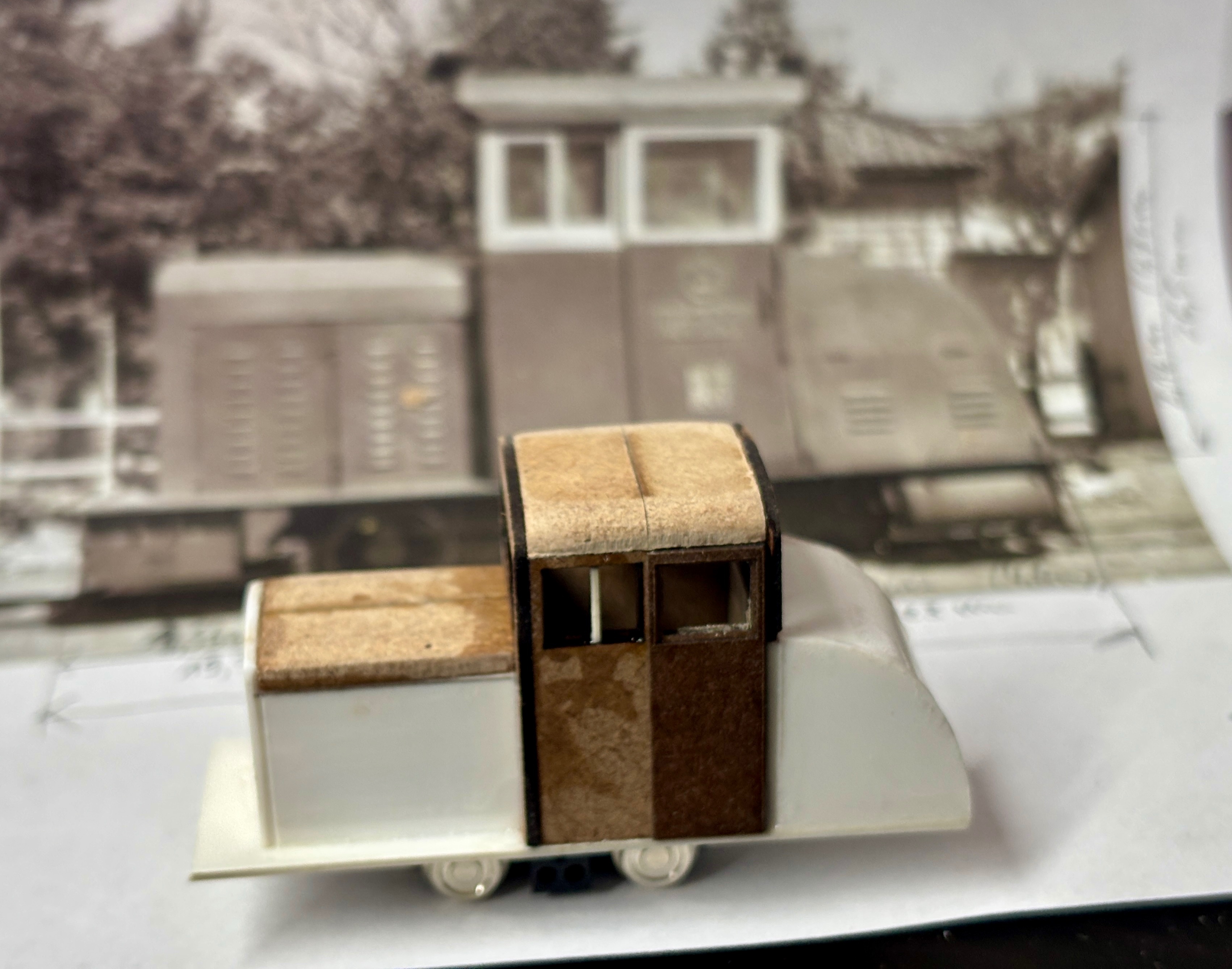

Hier der erste Versuch im Fahrzeugbau dieser Baugröße. Es ist die Diesellok DB607 der Sunen Line. Diese erhielten aufgrund ihres Aussehens von der Bevölkerung den Spitznamen „mongolischer Panzer“. Vorn ist der Motor und hinten das Getriebe untergebracht. Basis ist eine Dampflok von O&K. Faszinierend.
Die Lok bekommt noch Lampen und weitere Details. Soweit aktuell.

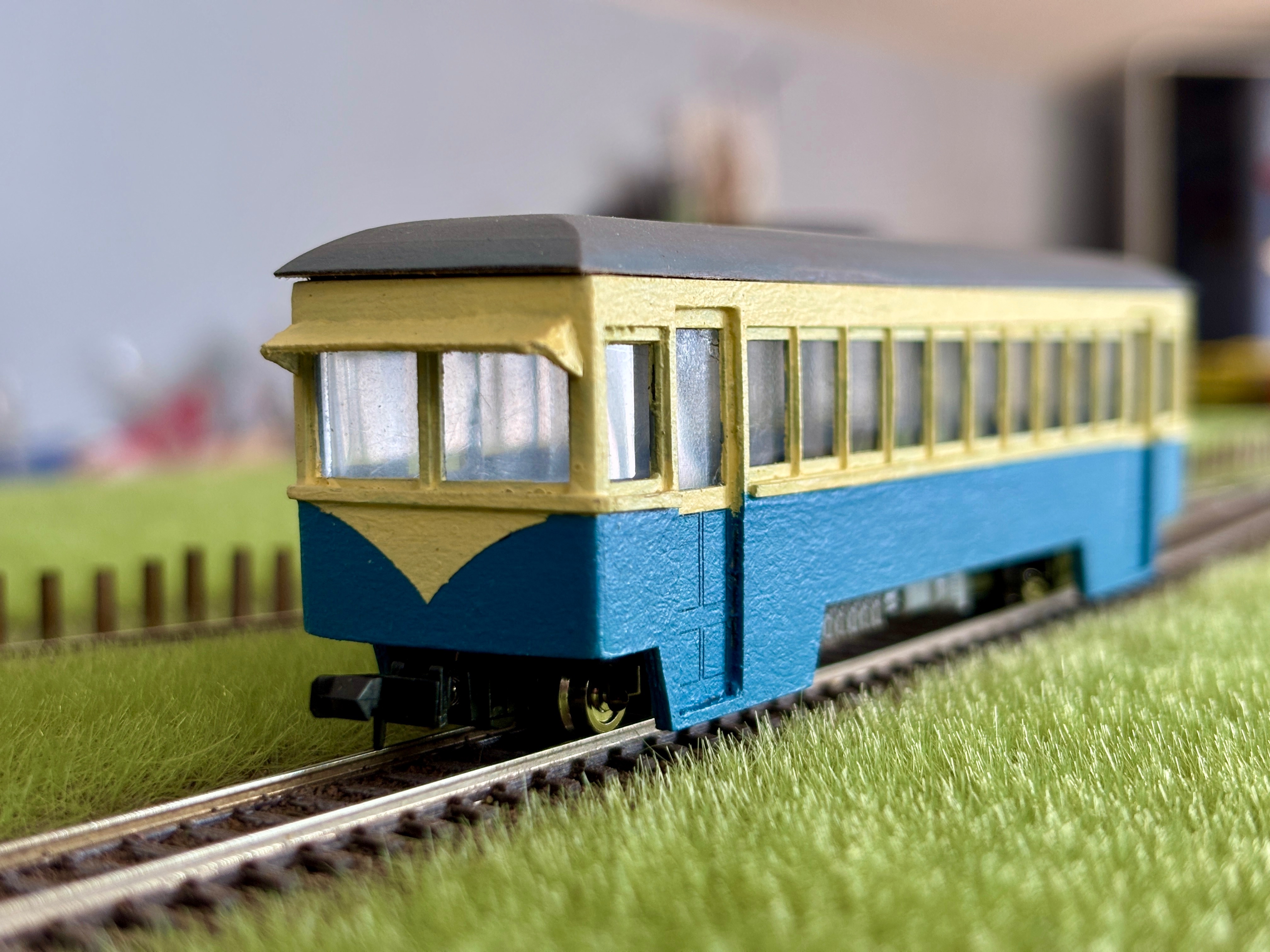

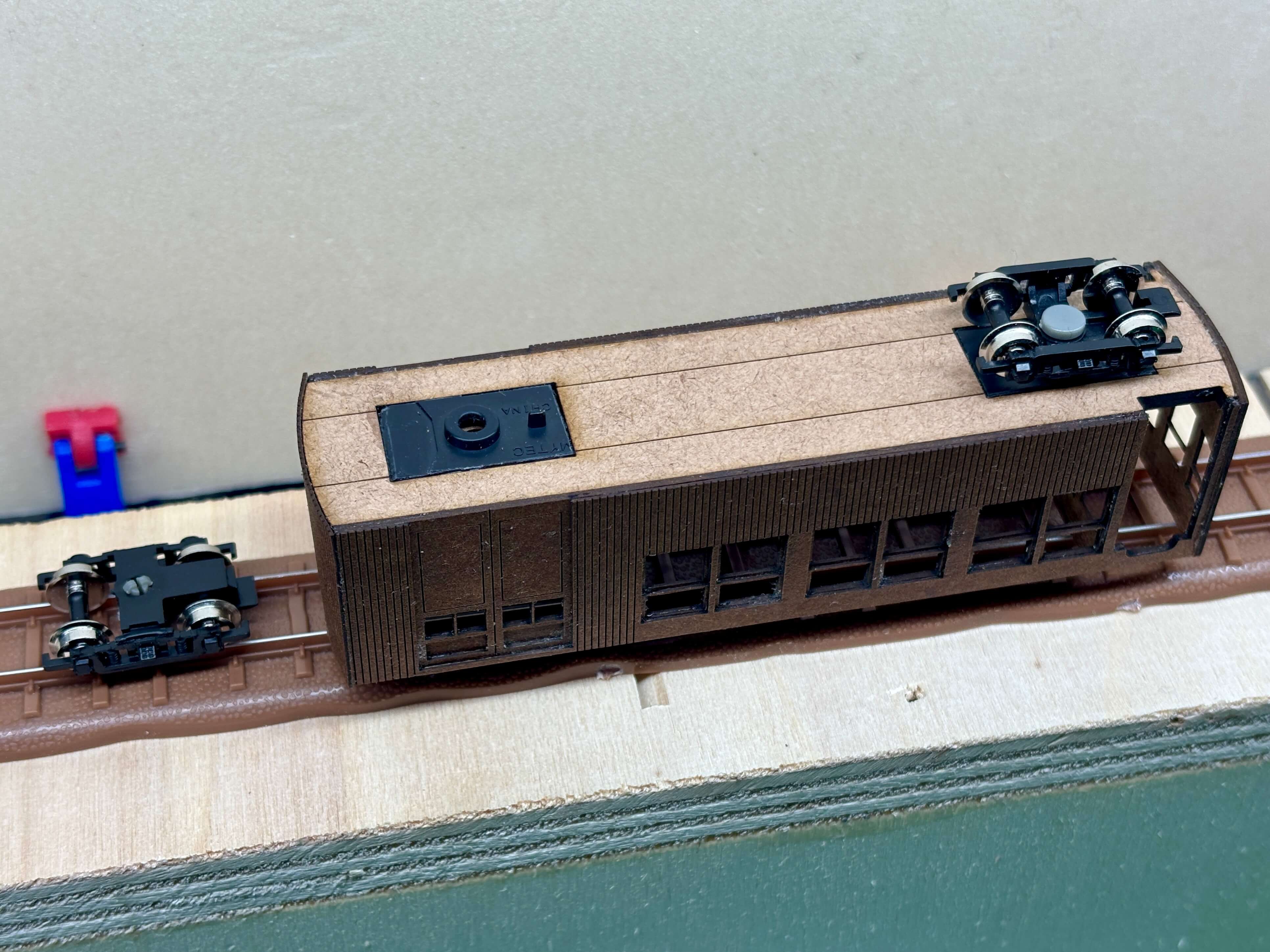

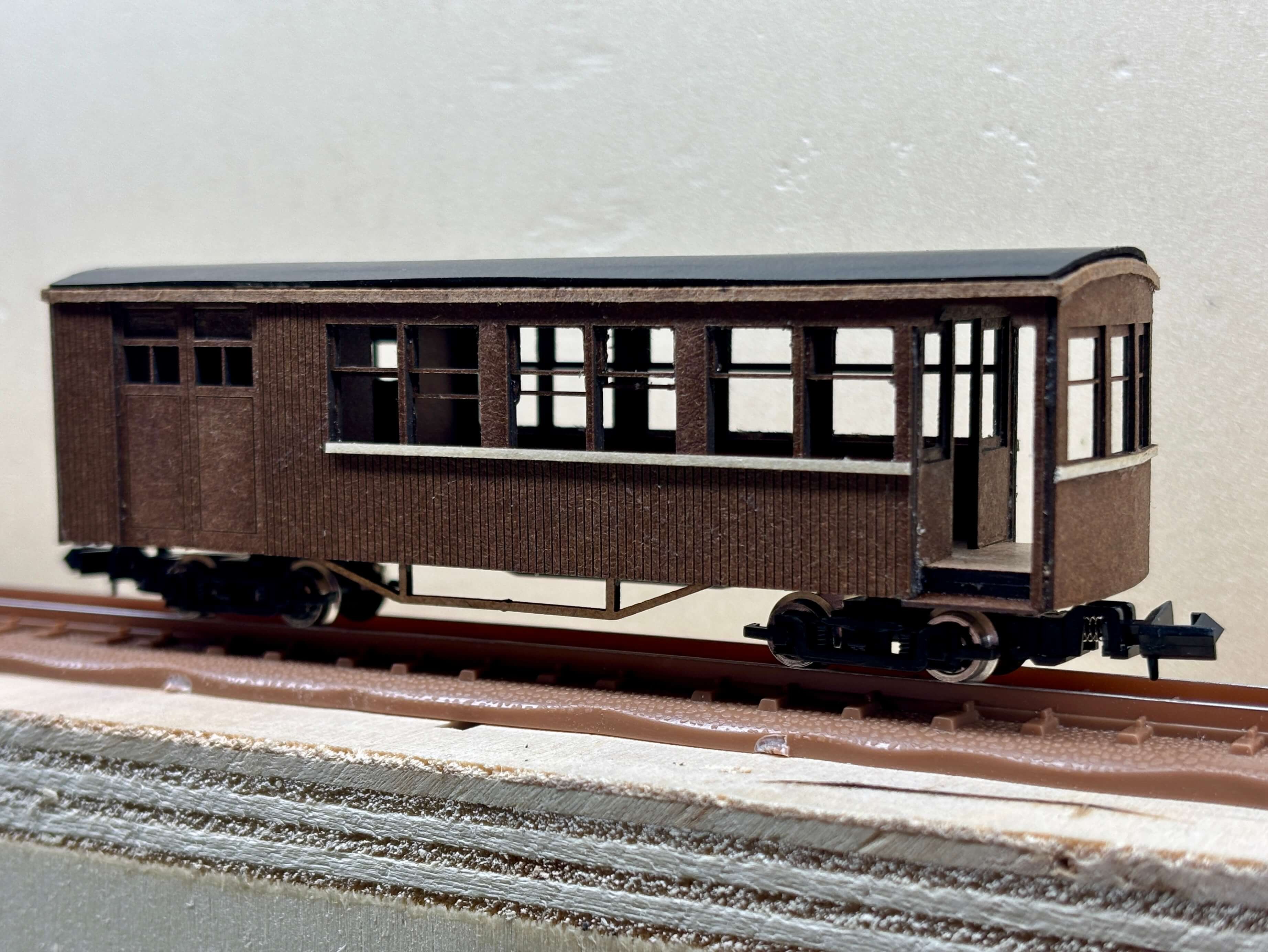

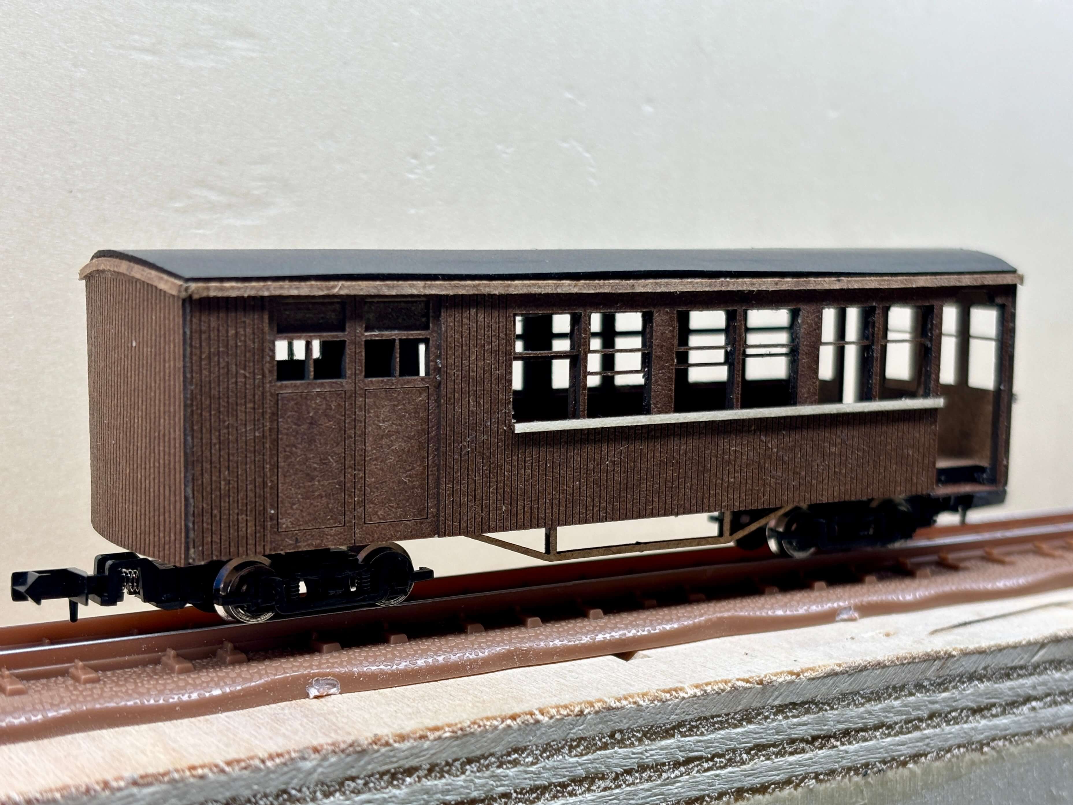

Weiter geht es mit dem Fahrzeugbau. Diesmal ein Anhänger für Personen und Fracht, der HaNi1.
Noch fehlt ihm die Farbe, aber auch "roh" sieht er schon gut aus und fährt zuverlässig. Das Fahrwerk besteht aus Resten von motorisierten Tomytecfahrzeugen, die ich hier eingepasst habe. Das Dach ist abnehmbar und hält auf Reibung. So kann noch Fensterglas nach dem Lackieren eingesetzt werden.

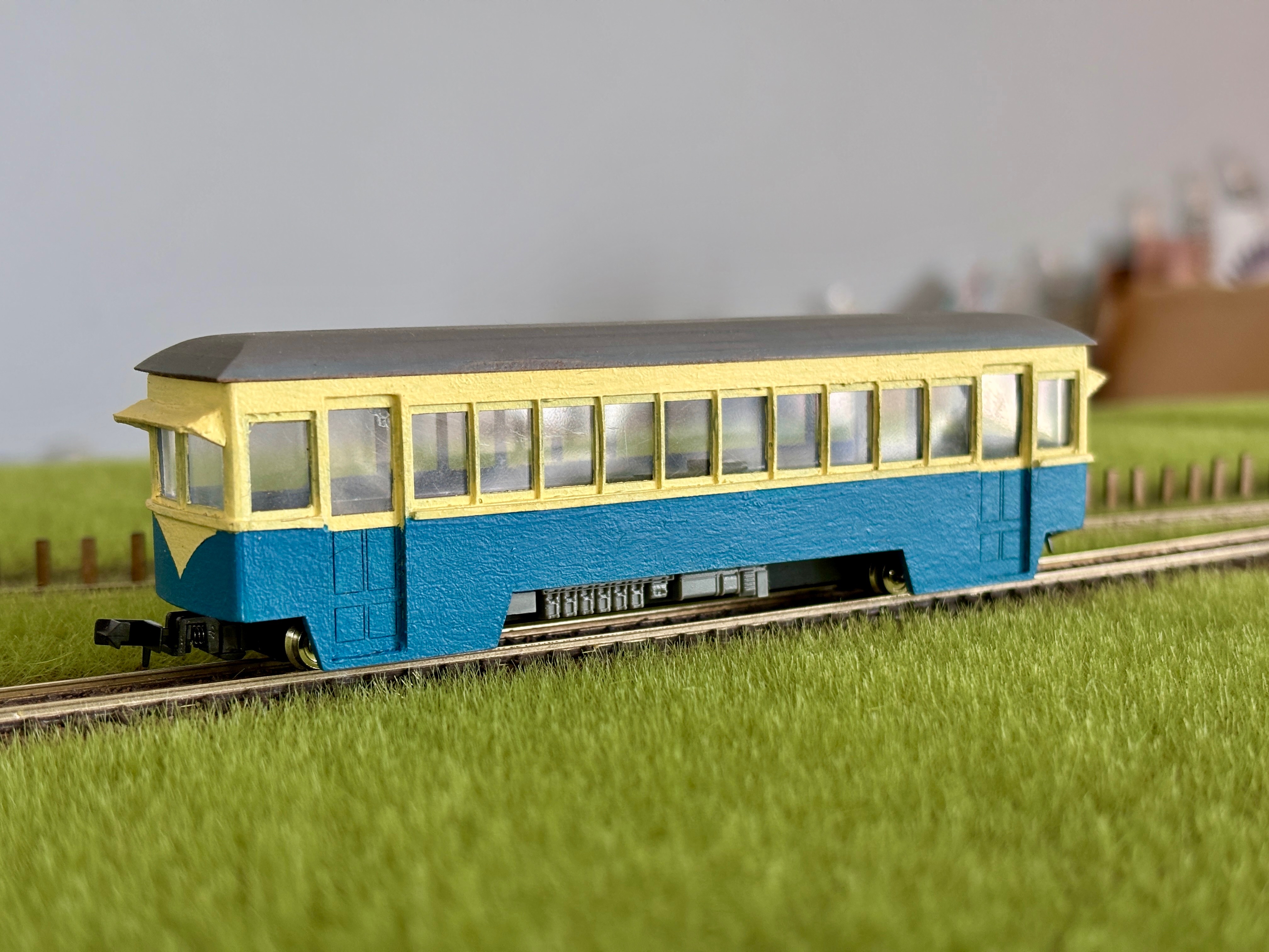

Das nächste Fahrzeug ist ein KiHa D7 der Sun'en Line. Als Fahrwerk dient hier ein Tomytec TM-06 R, welches ich in den Boden der Konstruktion eingelassen habe.
Besonders witzig finde ich die Sonnenblende am Fahrzeug, die am Original als Blechteil angeschweißt war. Der Gesamtzeug aus KiHa D7 und HaNi1 kann sich schon sehen lassen. Jetzt brauche ich noch H0e-Module. Auf dem letzten Foto waren die beiden auf einem eingleisigen IG-Nippon Modul zu Gast.
