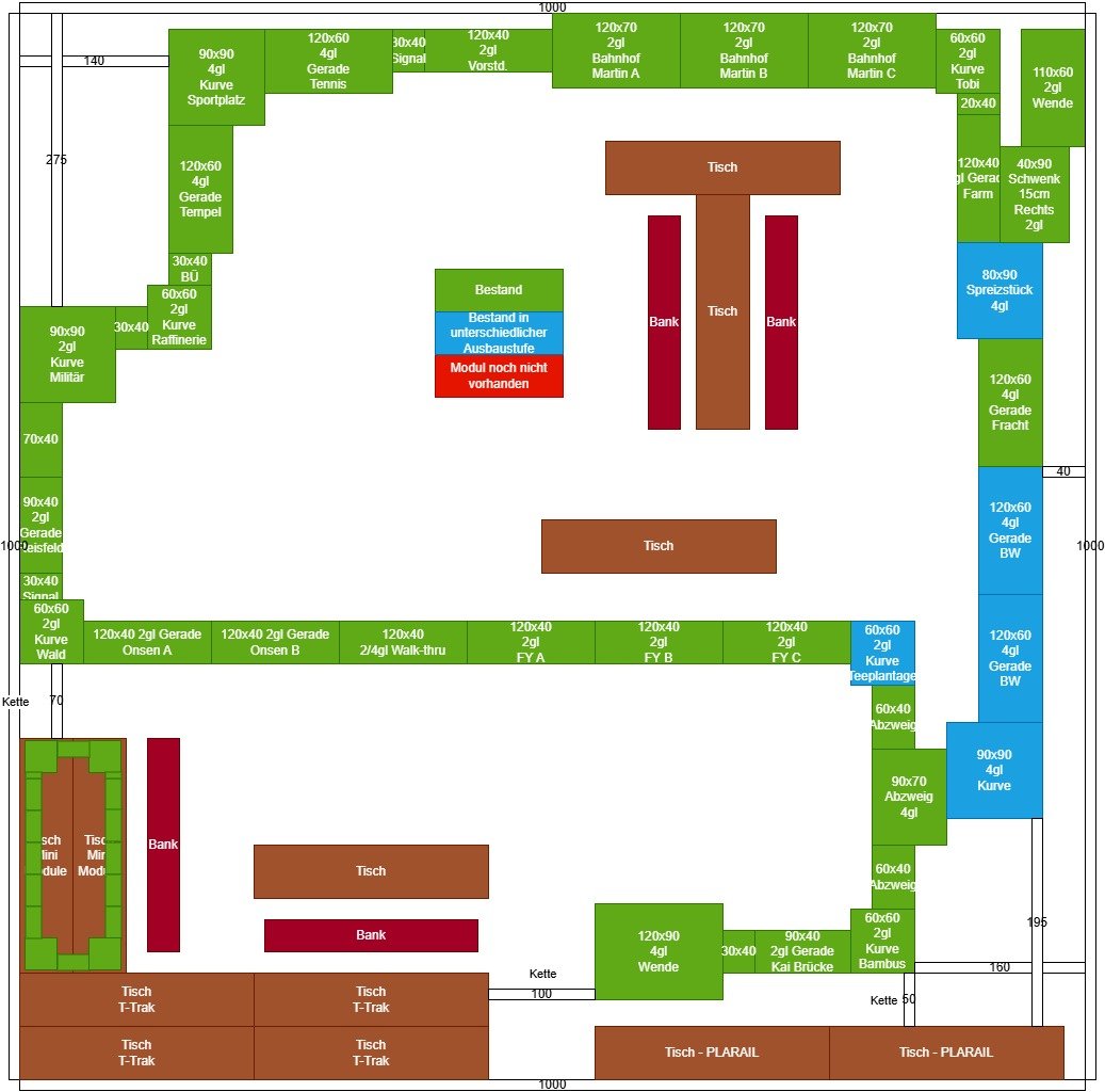

IG nippoN nimmt von 16.-18. Oktober 2026 an den Modellbautagen in Tulln teil.
https://www.modellbautage.at/
Mit dabei sind unsere ungarischen Freunde mit ihren T-Trak Modulen.
Die Gesamtfläche wird 10x10m - 100m² betragen.
Der Modulplan:
Modellbautage Tulln 2026
