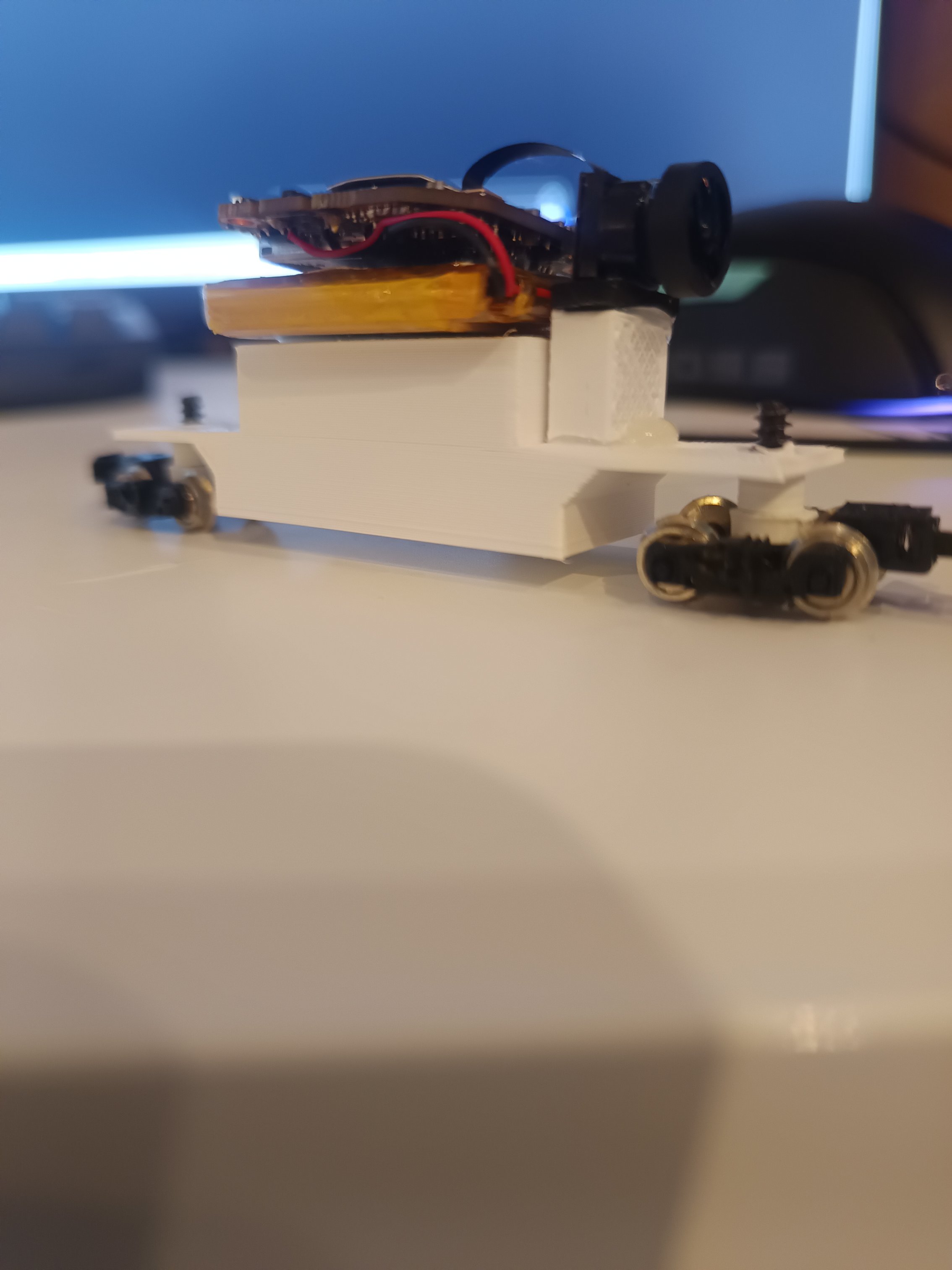

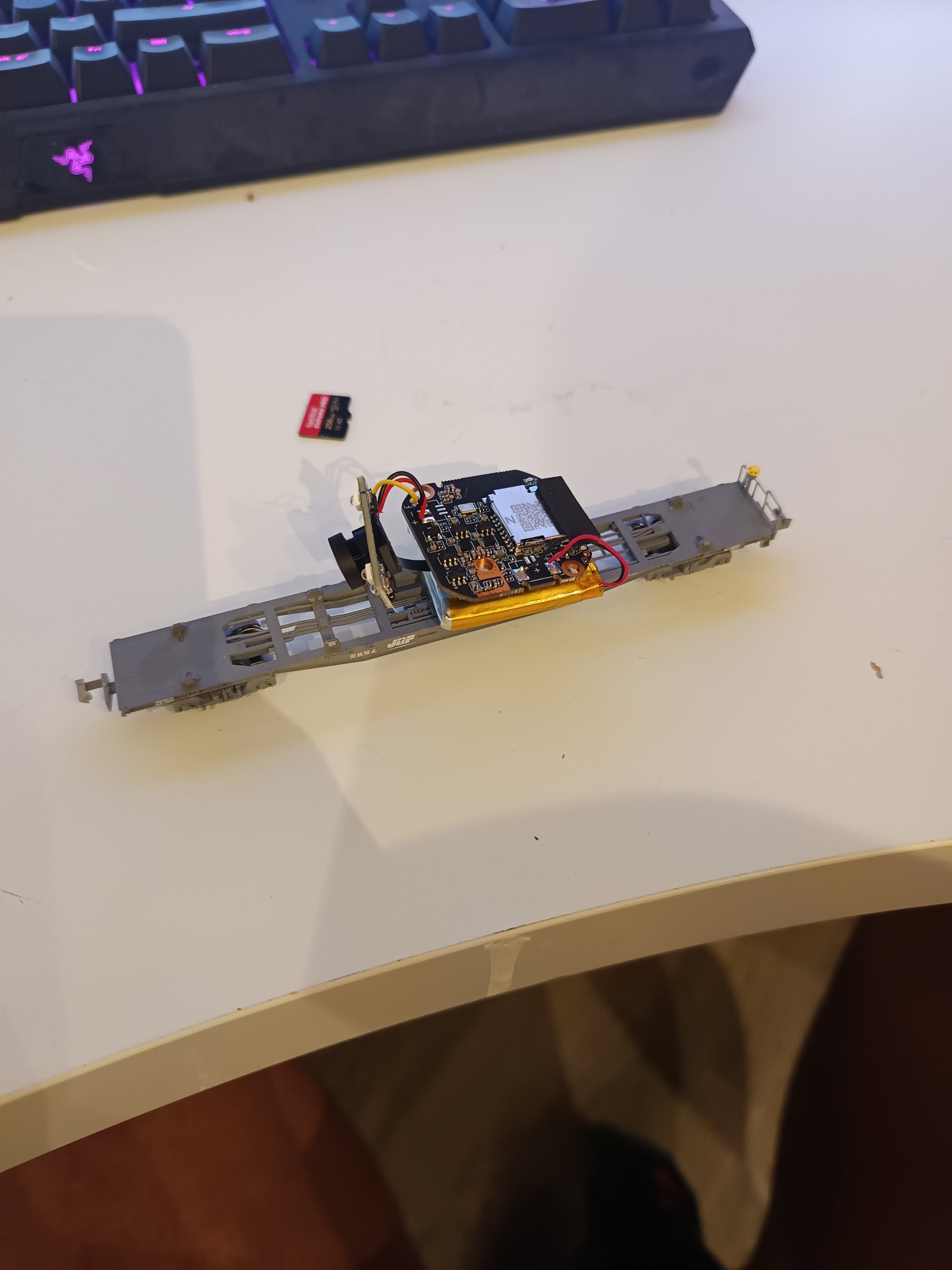

Ich habe mir mal überlegt wie man am besten einen Kamera Wagen in Spur N umsetzen kann.
Dabei fängt es natürlich bei der Kamera an.

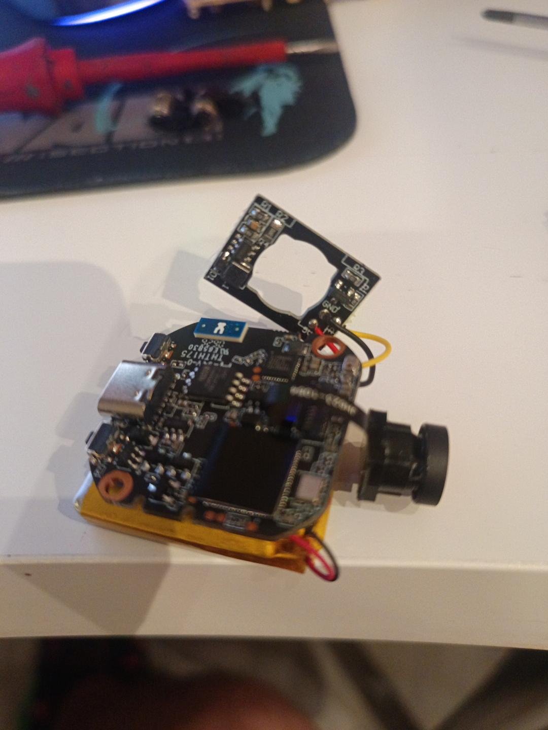

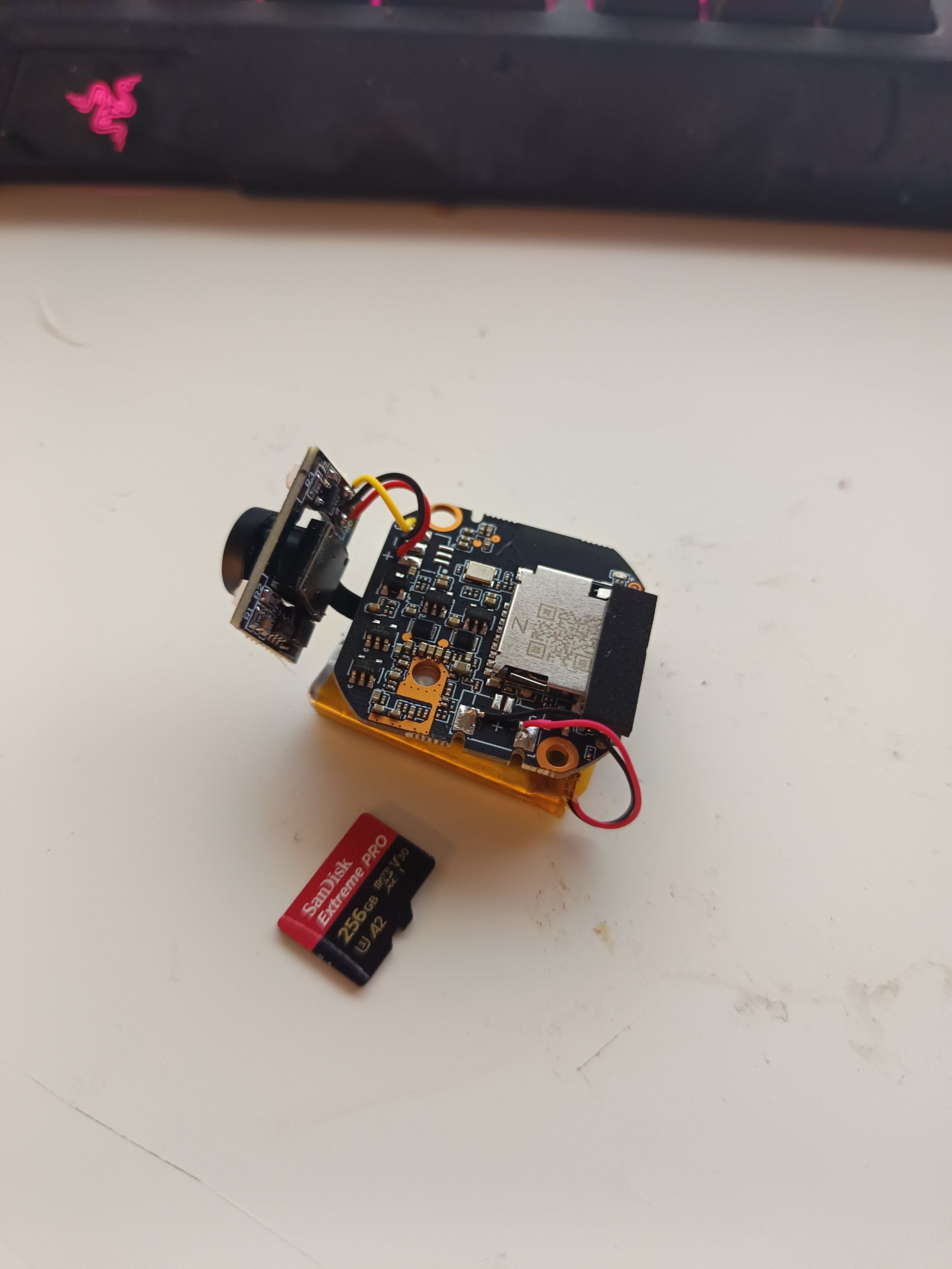

Verwendet habe ich die Liretope Mini Kamera von Amazon.
Kosten ca 30 Euro.

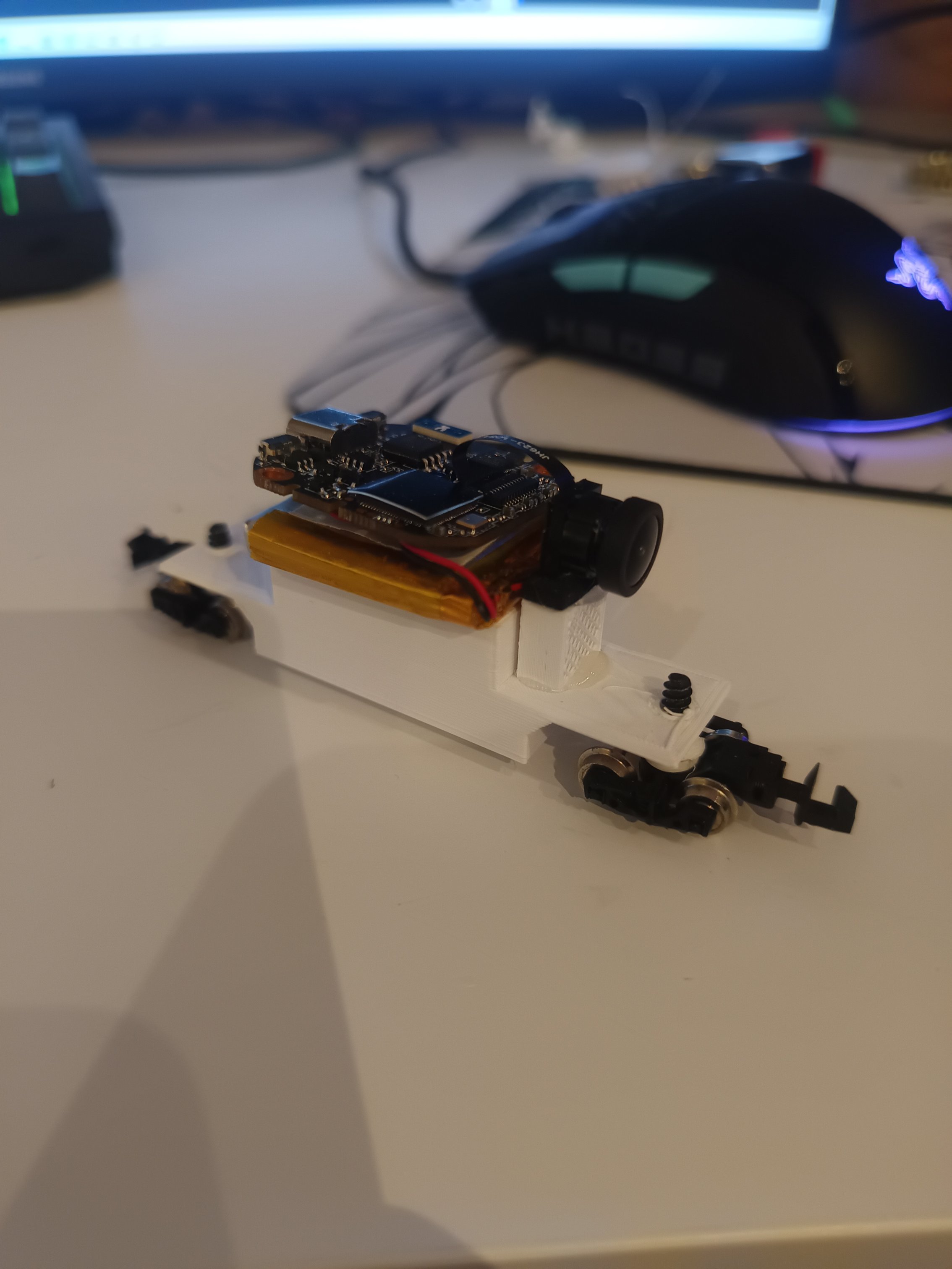

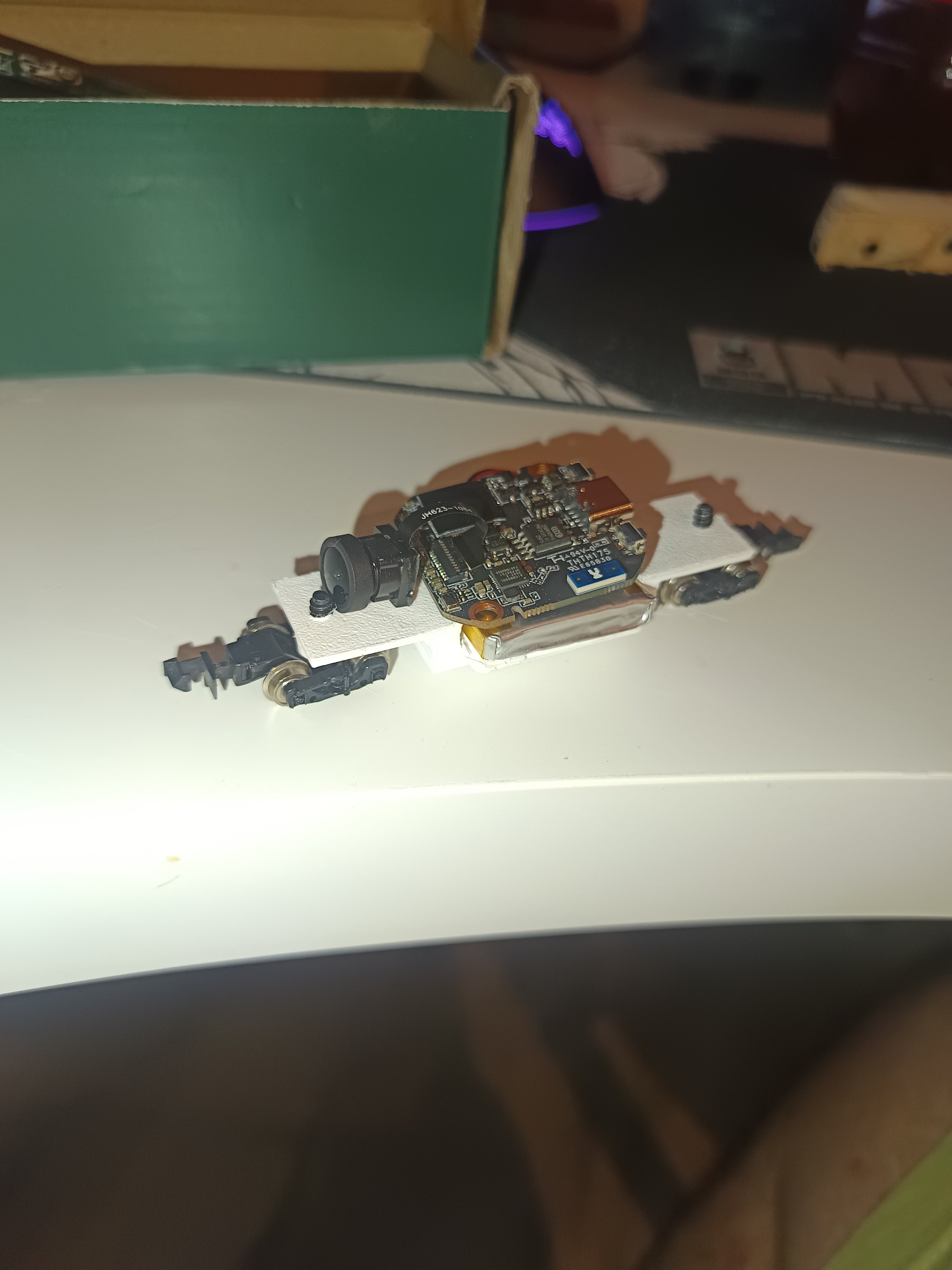

Da die Kamera an sich zu groß ist habe ich das Gehäuse entfernt um möglichst viel Platz zu sparen und das ganze schlanker zu gestalten.
Also Basis dient eine bereits existierende Wagendatei für einen Kamerawagen mit einer größeren Kamera.
Das Chassi hab ich dann gedruckt und mit dem Messer etwas angepasst.
Als Drehgestelle habe ich alte tomix Gestelle von einem güterwagen verwendet. Diese werde einfach unten in die löcher am Chassi geschraubt.
Um genug Bodenfreiheit zu haben habe ich noch 2 selbst gedruckte unterlegscheiben auf die Drehgestelle gelegt.
Der Akku mit der Kamera Platine wird schräg auf dem Gestell befestigt zur Unterstützung habe ich noch 2 stützen gedruckt die das ganze noch zusätzlich halten.
Zu guter Letzt muss noch ein guter Platz für die Linse sowie eine passende anti wackel Unterlage gefunden werde. Ich werde den Beitrag auf dem laufenden halten.

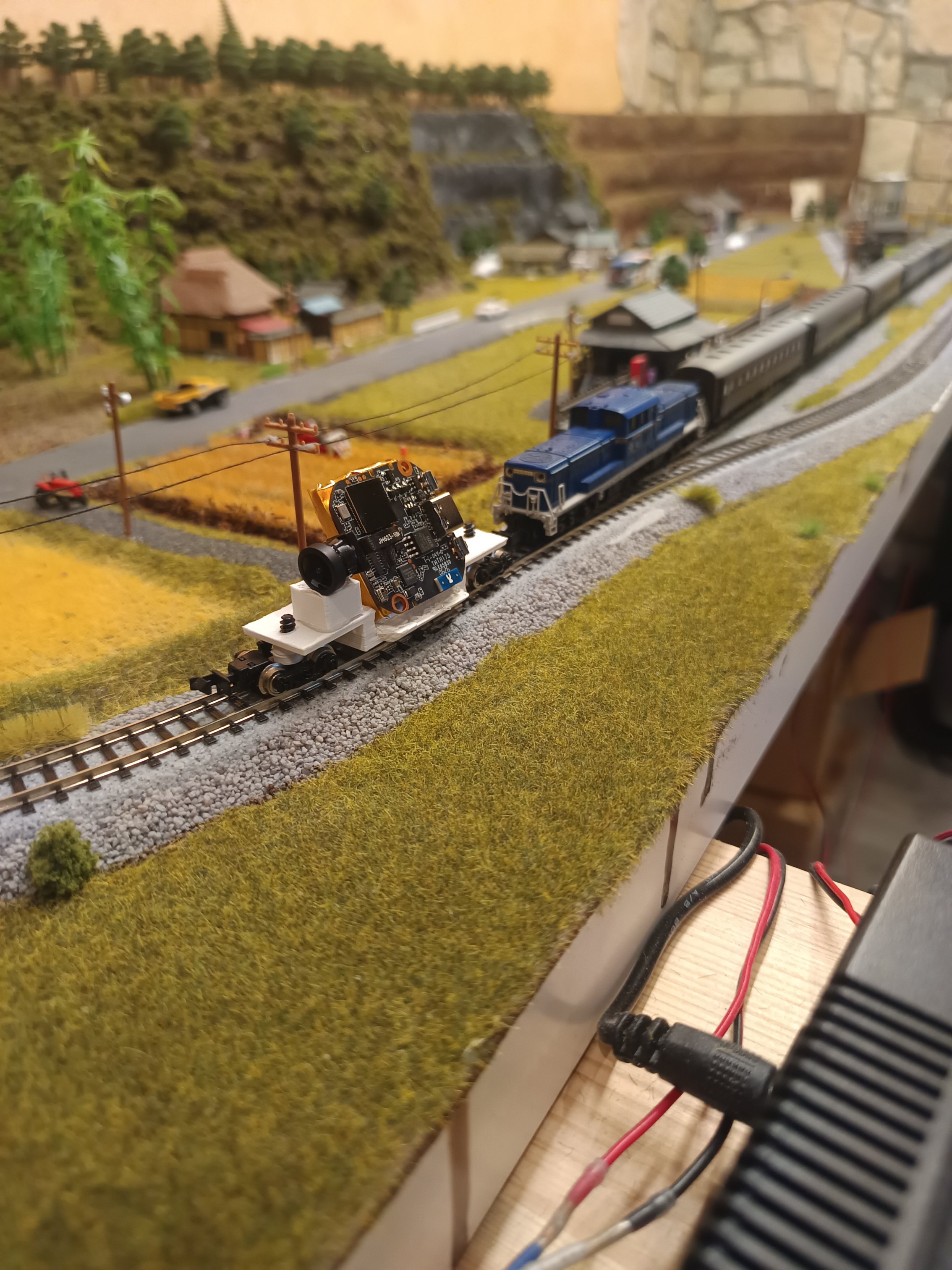

tolles technisches Projekt, ... passt das Ding auch durch einen Tunnel?

Durch meine Tunnel passt er durch
Allerdings habe ich den Wagen jetzt so gebaut das er (hoffendlich) ohne Problem durch die große Modulanlage fahren kann.
Ob das der Fall ist werde ich wohl in Leipzig auf der Messe sehen

So kleines Update der Wagen wurde jetzt erhöht gebaut mit der Hoffnung das er jetzt keine Probleme mehr mit Bahnsteigen und dergleichen hat ob das alles funktioniert werden wir im Oktober sehen

Super Sache! Hoffentlich klappts mit spannenden Videos von der Messe.
