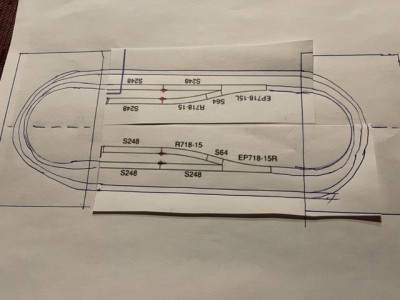

Ich habe ein bisschen mit XtrkCAD herum gespielt.
Auf dem ersten Bild sind T-Trak Module nach dem Offiziellen Standard zu sehen. Die geraden Module sind 210mm*310mm breit. Der Radius ist 282/315mm.
Auf dem zweiten Bild sind links Module mit Kato Unitrack zu sehen die 297 mm breit und 620mm lang sind, rechts sind Module mit Tomix Gleisen, die 297 mm breit und 420mm lang, Dies ist auch gerade das Mass für DIN A3. Die Kurven habe 280/317mm Radius. Jedes gleis ist genüber den Katogleis um 2 Milimeter verschoben was man durch ein übergangsmosul leicht anpassen kann. Die Mittellinie zwischen beiden Gleisen ist beim Tomix und Katogleis exakt der selbe. Die Module sind immer gleich breit die Länge habe ich auf das jeweilige Gleissystem angepasst.
Auf dem dritten Bild habe ich ein Beispiel mit DIN A3 grossen Modulen und Tomix Finetrack aufgezeichnet. Aussen ist das normale Oval in der Mitte hat es für ein weiteres Modul platz. Die Gleisverbindung habe ich zur Kontrolle gebaut um zu sehen das das Gleis wirklich in der Mitte ist. Natürlich würde man das ganze anders bauen wahrscheinlich sogar die Mittlere Strecke ohne Verbindung zum Oval. Man sieht aber schön das man die Module auf allen Seiten aneinander fügen kann.
Ich wollte das ganze noch mit Unitrack aufzeichnen Leider kann man mit Unitrack keine zweigleisige Abzweigung bauen, da die Kreuzung einen anderthalbfachen Gleisabstand ergibt und man dann noch mit vielen Kurven und Ausgleichstücken arbeiten muss um auf den parallel Gleisabstand zu kommen.
Bis auf das Reinigungsgleis habe ich kein Tomixgleis zur Hand. Das Gleissystem bietet aber bedeutend mehr Möglichkeiten wie Kato Unitrack. A3 grosses Sperrholz ist schon fertig zugeschnitten erhältlich. Um den Gleiskontakt sicherzustellen muss man vielleicht 2mm abschleifen dies ist aber auch kein grosser Aufwand. Zudem kann man die Module mit dieser Grösse noch ohne Auto transportieren, wer grösser bauen will baut einfach ein vielfaches davon. Modularrangements können einfach mit A5 Kärtchen geplant werden.
Ich hoffe meine Ausführungen sind verständlich. Nun habe ich noch ein paar Fragen:
1.Können alle Züge insbesondere Shinkansen den Radius 280mm durchfahren. Das dies nicht schön aussieht ist mir bewusst, die Kurven wären ja auch verdeckt. Der Zug soll einfach nicht entgleisen.
2.Wie stabil sind die Finetrack Gleisverbindungen? Taugen die um die Module ohne zusätzliche Verkabelung sicher miteinander zu verbinden?
3.Was haltet ihr von Tischmodulen?
4.Was haltet ihr von der ganzen Idee. Bis jetzt baue ich meine Module nur für mich selbst. Wenn jemand Ideen oder eine besser Modulidee hat bitte schreiben.
Viele Grüsse,
Railzilla
