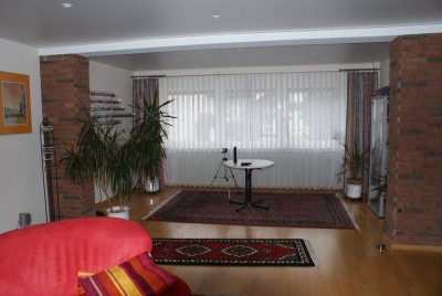

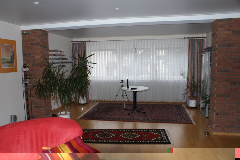

Als Bauform für die Anlage schwebt mir eine freie U-Form vor, deren äußere Kantenlänge ca. 2 x 4 x 3,5 m (letzteres auf der Seite mit der Kehrschleife) betragen würde. Anbei einmal der Bereich in meinem Wohnzimmer, in den das U eingefügt werden könnte - die Kehrschleife läge hierbei jenseits der gemauerten Säule auf der vom Fotostandpunkt aus gesehen linken Seite. Auf der rechten Seite befindet sich die Tür, d.h. hier könnte ich über die Säule hinaus nicht weiterbauen.
Denkbar wäre für mich noch ein ca. 1,5 m langer Schenkel von der rechten in Richtung linke Säule, so dass sich eine offene Viereckform für die Anlage ergäbe. Ich hoffe, es ist verständlich, was ich erläutere.
