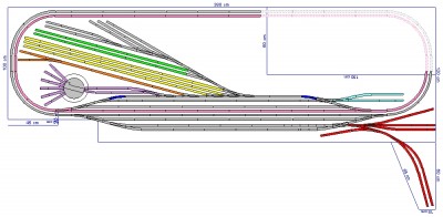

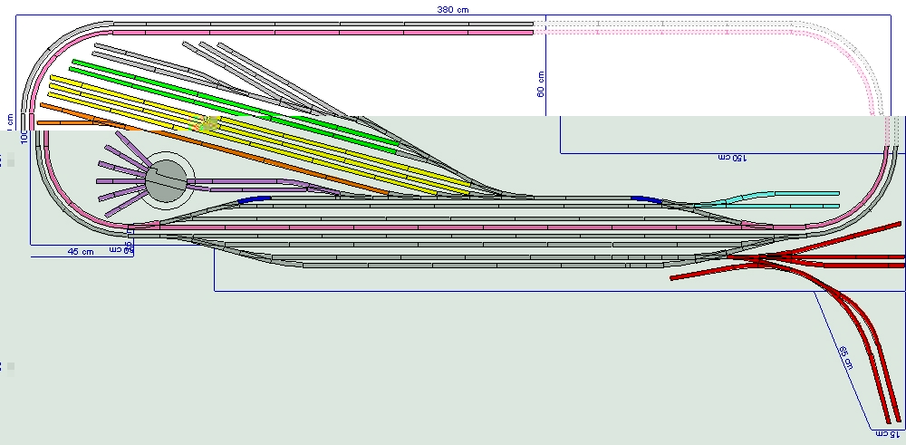

möchte nun nach wochenlanger Planerei mal meinen ''riesen'' Gleisplan vorstellen. Ich bin ehrlich, ich wollte eigentlich viele Sachen und möglichkeiten auf einmal auf der Anlage haben, deswegen fällt er auch so groß aus. Das Thema wird eine 2 Gleisige Hauptstrecke mit Bw und Raffenerie und großzügigen Hauptbahnhof für vorbildliche Züge :mrgreen:
So, nun die Farberklärungen:
rosa Hauptsrecke: mit diesen Abschnit, also dem Oval werde ich spätestens nächste woche beginnen
lila: Dampflok-Bw, dieser berreich bleibt komplett dann meinen Dampfern überlassen *sabber* :mrgreen:
orange: dies wird eine Ladestraße
gelb: Abstellgleise für Triebwagen und Triebzüge
grün: Wartungshallen für die Züge und Loks
hellblau: Dieseltanke für die Dieselloks
rot: Raffenerie
über den grünen Gleise werdne alles abstellgleise für die Loks (Diesel- und E-loks). Wer sich jetzt fragt warum keine GLeisverbindungen bestehen von ausen zum innenkreis: es wird noch eine Doppelte Gleisverbindung oben auf der paradestrecke geben ;-) konnte ich bloß nicht einsetzten da ich dieses Gleis bei Wintrack nicht erstellen konnte.
Nochwas: auf dem Plateu kommt die richtige ''Stadt'' mit wahrscheinlicher Straßenbahn hin, ist aber noch nicht fest eingeplant.
So, nun zerreißt mal mein Plan und gebt mir möglicherweise Verbesserungsvorschläge.
gruß patrick

Also Patrick,
bei dem Platz den Du zur Verfügung hast, würde ich mir persönlich mehr Gedanken über eine andere Streckenführung machen, als immer nur im Kreis zu fahren. Denke, dass wird auf die Dauer sehr eintönig. Die Rangiermöglichkeiten sind natürlich vielschichtig möglich.
Die landschaftlichen und städtischen Charaktere lassen sich so sehr schlecht verwirklichen. Würde mir auch unbedingt ein konkretes Thema vorgeben.
Bei 3,80m Länge und 1,20m Tiefe, lassen sich schon gut verschlungene Ringstrecken (Hundeknochen - hoffe weist was ich meine) bauen.
Auf das BW mit Drehscheibe müsstest Du dennoch nicht verzichten, wenn Du diese in die 2. oder 3. Ebene verlegst. In die 1. Ebene würde ich ggf. eine Paradestrecke legen (die leicht geschwungen am vorderen Anlagenrand verläuft) und zudem auch einige Gleise als Schattenbahnhof anlegen, um einen abwechslungsreichen Zugverkehr zu haben.
Denke auch an den ausreichenden Platz für Straßen und Gebäude. Wenn Du diese maßstäblich integrierst, wirst Du schnell merken, wie der Platz für die von Dir geplanten Gleisanlagen zusammenschrumpft.
Früher habe ich auch versucht so viel wie möglich auf eine Anlage zu bekommen. Aber manchmal ist weniger mehr.
Unbedingt auch daran denken, dass Du bei 1,20 Anlagentiefe von allen Seiten an die Anlage zugreifen musst - bereits schon beim Bau, wenn Du keine Module planst. Bei ca. 75cm Tiefe ist schluss, es sei denn, Du hast seeeeehr lange Arme. ;-) Ggf. kann man auch "Schlupflöcher" in die Anlage einbauen. Ist aber umständlich, aufwändig und immer mit einer "Kriecherei" unter der Anlage verbunden.
Gruß Dr. Yellow

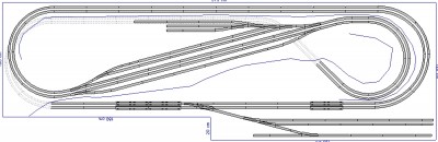

So, nun schaun wir mal. Hier eine Skizze zu einem möglichen Gleisplan.
Vorausschicken möchte ich, dass die Verwirklichung eines solchen Gleisplanes schon eine Menge Arbeit mit sich bringt. Solls ja eigentlich auch....denn je größer, um so besser lässt sich das Vorbild auf einer Anlage wiedergeben.
Aber - Hauptproblem bei derartigen Größenordnungen sind auch die Kosten für die Weichen, Gleise etc. :o
Als Erläuterung zunächst noch soviel, die beiden rot eingezeichneten Tunnelportale könnten eingesetzt werden, um eine Teil der Strecke in einem Berg zu "verstecken" und somit landschaftlich, z.B. Wald mit einem Tempel, unterzubringen. Hier könnte man dann auch eine Enoden oder Tramlinie bauen, die sich den Berg hochschlängelt. (Wollte nicht soviel in dem Plan rummalen) Nur mal so, was man zusätzlich noch machen könnte.

uiha, ich danke dir, der plan gefällt mir richtig :D also einiges werd ich auf jedenfall da übernehmen, das bringt mich wieder auf ideen, danke dir 1000 mal :mrgreen:

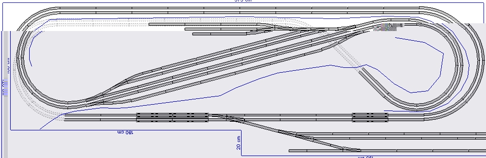

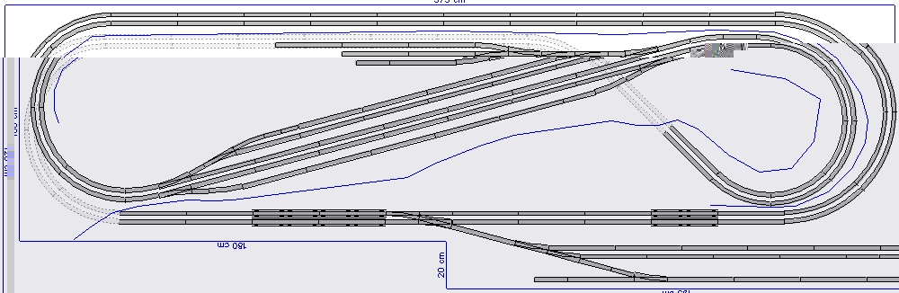

So, es ist vollbracht, ich hab nen Plan :mrgreen: ich danke nochmal Dr.Yellow für die skizze die mir endlich eine Idee gebracht hat.
so, nun zum Thema, also ich wollte nur auf maximal 2 Ebenen was bauen. Es ist ne 2 Gleisige Hauptstrecke mir großen Durchgangsbhf und kleinen nebenbahnbahnhof (ich liebe dieses Wort :mrgreen: ) und Natürlich viiiiiiiiiiiiiel Paradestrecke wobei ich absichtlich auf einen Schattenbahnhof verzichte.
nun will ich ma eure Meinugn dazu hören :D

Re: Meine neue geplante Anlage
Ich empfehle Dir, die beiden rechten Doppelgleisbögen zu überdecken, um den Kreis-Charakter zu beseitigen. Dies könnte ein Hochplateau sein, dass durch eine Straße mit dem Bahnhof verbunden ist. Dort könntest Du alternativ entweder Stadt oder Natur darstellen.
