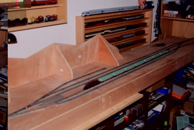

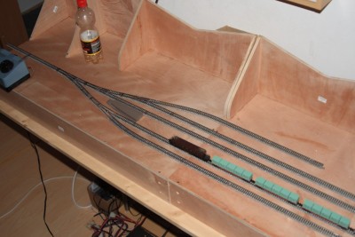

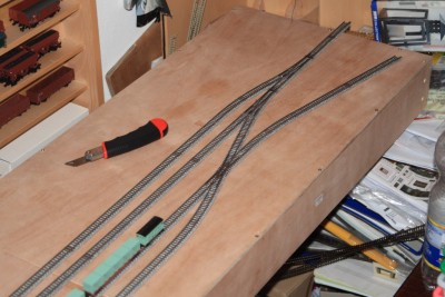

also nach den super Links aus dem Nebenbahnsuche-Theard hab ich mal einige Entwürfe überlegt und ausporbiert und habe nun diesen für mich entworfen - wie ich finde wird der auch nach einer weile nicht langweilig ;)
Die 3 Module werden Komplett den Bahnhof in einer fast ländlichen Bergstadt angesiedelt sein, also fast jeden Stil. ANgedacht ist auch das ganze mit Oberleitung zu versehen um der Abwechslung mehr raum zu verschaffen.
Ausgeführt wird der Plan mit Tomix weichen und Peco Code 55 Flexlgeisen - für mich die beste Kombi ohne viel schnick schnack. Was zu beachten wäre, ist die Tatsache, das dieser Bahnhof auch 2 kleine Übergangsstücke bekomtm um im später mal an die Große Japan 2010 Anlage anzudocken und ggf, an den IG Nippon Modulen ;)
DIe Zeit wird so ende 70er/80er sein wobei zur gegenwart hin alles offen ist, also darf da auch mal wa smodernen drüber :D
Anbei mal 3 Fotos vom schematischen Legen und rumspielen (deswegen alles tomix gleis um mal den Spielfaktor auszureizen). Das Stumpfgleis was nur über die 15° Kreuzung zu erreichen ist bekommt eine kleine Verladung und ggf nen KRan oder sowas, auch kommt nen kleiner Schuppen am Stumpfgleis hin, also Güterverkehr ist mit einbezogen ;)
Die Gleislängen dürften auch im Maß der Dinge für eine Nebenbahn sein8 teiliger Containerzug samt Lok find ich ganz ordentlich um nicht zu Groß für die 3 kleinen Moduel zu wirken, Bahnhofstechnisch gesehn.
Morgen werd ich beginnen mit den Hintergrund, also Bergen und den Gleisisolieren bzw befestigen.

JGSDF hat geschrieben:Hallo Patrick
Da hab ich aber mal ne Frage: ist das Tomix gleis denn mit Peco 55 kompatibel ?
Ich dachte Tomix hat eine andere Profilhöhe als Peco, oder wie löst Du das Problem.
Viel Spaß dann noch beim Bauen.
JGSDF ( Michael )
Das ist kein Problem, 3mm Kork unter das Pecogleis und schon passt es. Das Peco hat ja nur 1,4mm oberhalb der Schwellen OK und der Rest ist eingegossen. http://www.spur-n.com/nschienen/peco550.gif

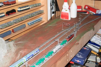

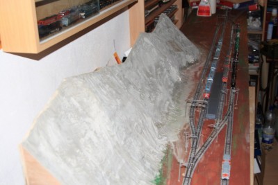

So es ging weiter:
Das massiv ist gespachtelt, der Untergrund coloriert, die Gleise verkabelt und festgeklebt und die erstne OL masten sitzen Probe. Die Übergänge werd ich mit nägeln und anlöten realisieren weil die Pecogleise doch woanders hinwandern werden (japan 2010).
Anbei mal 4 Bilder (das Grau wirkt noch hell, liegt am blitz)
LG Patrick

gefällt mir ! Bild 1 besonders ! Welche Weichen-Nummern von Tomix hast Du denn genommen ?
Beiträge: 1189
Re: Planund und Bau Nebenbahnast - Japan 2010
öh die normalen elektrischen 541er weichen von tomix? :D

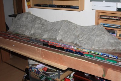

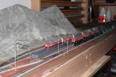

weiter gehts:
heute zog die erste testphase für das grün ein. davor war natürlich eine bearbeitung mit pulverfarben. das grün wird noch ausführlicher bearbeitet, also noch pflanzendetails.

Sieht interessant aus mit dem Berg. Auch sehr gut für den Abschluss nach hinten.
