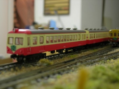

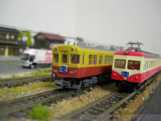

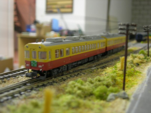

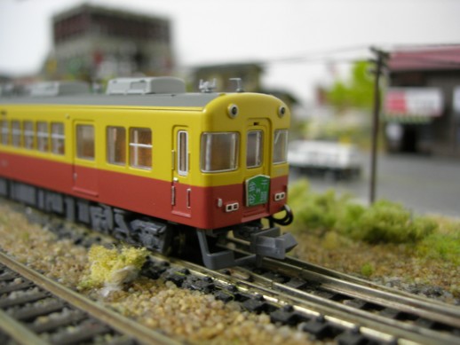

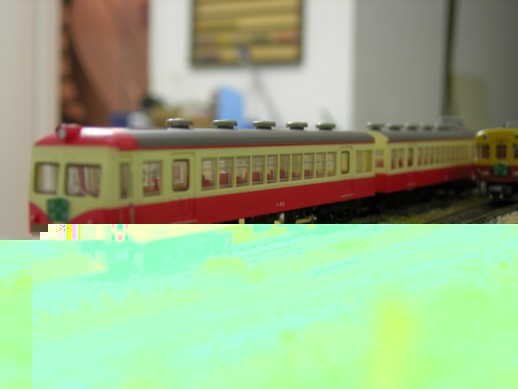

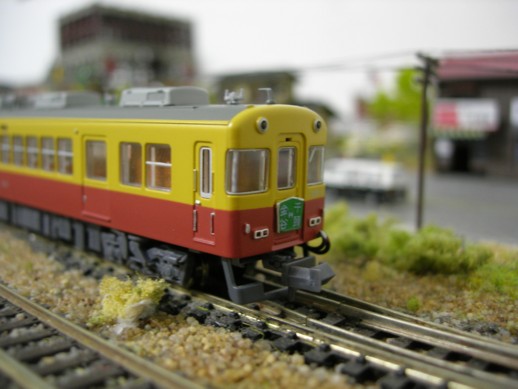

Keihan Triebwagen Nr. 3008 . Total Umbau aus einem Micro Ace Set. Das Modell musste neu motorisiert werden, sowie mussten einige Änderungen am Dachaufbau vorgenommen werden.

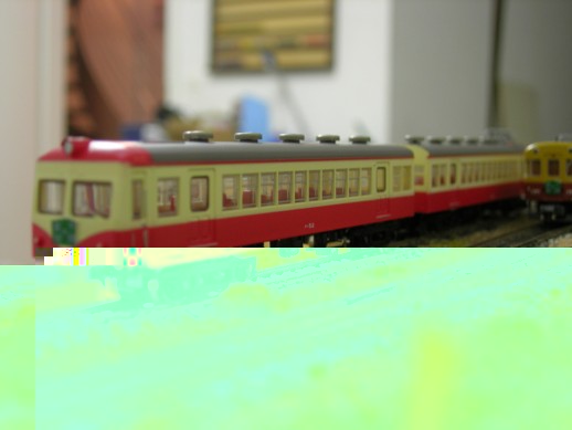

Seibu Triebwagen Nr. 512 /312 . Modell ist von Tomytec. Das Modell bekamm einen neuen Stromabnehmer von Micro Ace sowie einige Details und farbliche Anpassungen. Beleuchtung fehlt noch.

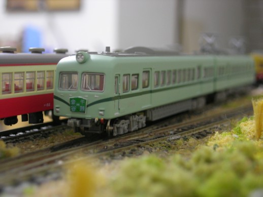

Nankai Triebwagen Nr. 21001/21002. Modell ist von Tomytec. Diverse Details sowie farbliche Anpassungen.

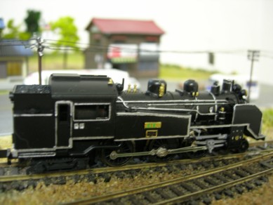

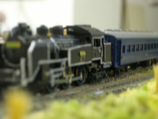

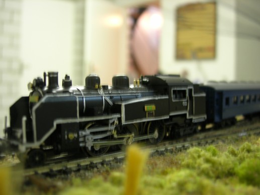

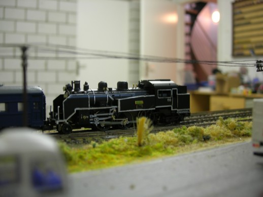

C11 190 Dampflok. Grundmodell ist von Kato (von Micro Ace habe ich keine mehr bekommen) das Modell wurde in der Aktuellen Lackierung gestalltet. Sowie bekamm das Modell einige Zurüsteile zbs. auf dem Kessel sowie an der Front.

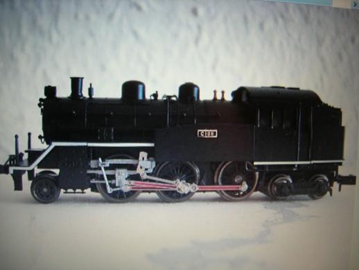

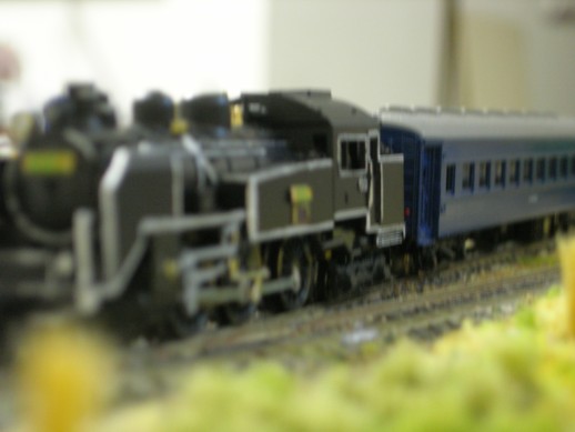

C10 8 Dampflok. Das Modell ist von Micro Ace und Original der Oigawa Railway Nachempfunden, was mir Umbauarbeiten ersparte :roll: . Nochmals Danke an Detlef ;) für das organisieren dieses Modells.

Nankai
Nankai
Seibu/Keihan
Seibu/Keihan
Seibu
Seibu
Keihan 3008
Keihan 3008
Keihan 3008
Keihan 3008

C11 190
C11 190
C11 190
C11 190
C11 190
C11 190
C11 190
C11 190
C 10 8
C 10 8

So wie ich sehe hast du bei der C11 190 nur das Schild überklebt, ich bin schon auf der Suche nach einem Hersteller der mir diese Schilder machen würde, falls du Intresse hast, würd ich auch einen Satz für dich mitmachen, falls sich ein Hersteller findet.

bist du sicher das es die 5000 Serie ist? Ich denke es ist die 21000 Serie der Nankai Electric Railway Co., Ltd. Takano line.
Zwei von diesen Triebzügen kammen 1997 zur Oigawa Railway. Mit der Nr. 21001/21002 sowie 21003/21004. Den einen liess man original in der grünen Lackierung, der andere bekamm einen blau-gelben Anstrich sowie bunte Schrifftzüge und Figuren angebracht.
Ja, das Schild ist auf das Original Kato Schild angebracht. Habe es am Computer hergestellt. Der Versuch mit Nassschiebebilder scheitterte.
Ich denke man müsste die Schilder ätzen lassen.

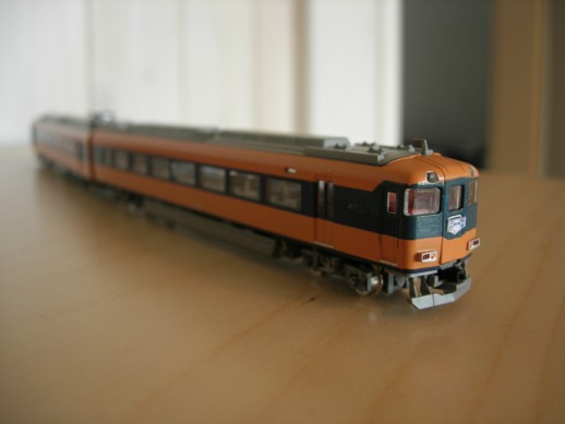

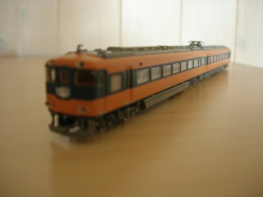

Teil 3 :mrgreen:
habe heute noch einen weiteren Triebwagen fertig gestellt. Hier mal das Ergebnis.

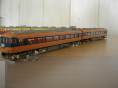

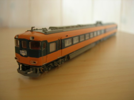

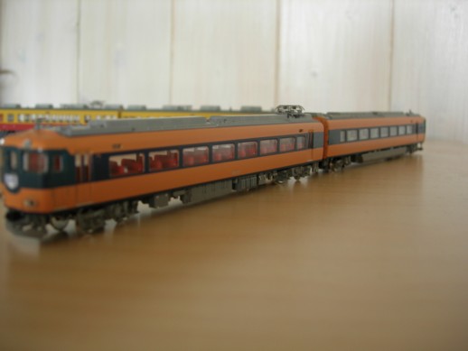

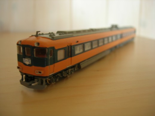

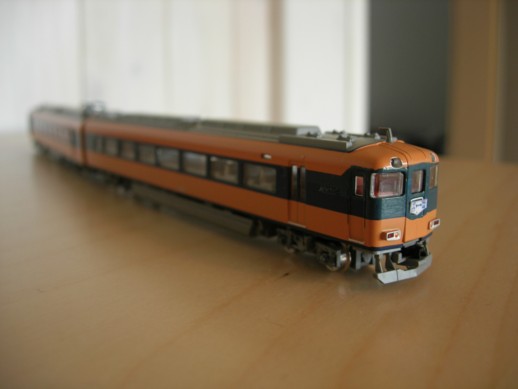

Zum Modell. Kintetsu 16000 Oigawa Nr. 16001/16101
Das Modell basiert auf den beiden Steuerwagen des Tomix Vista Car Sets. Der Umbau war sehr schwirig, da beide Steuerwagen unmotorisiert sind musste der komplete Antrieb sowie Motor und die Stirnbeleuchtung neu eingepasst werden. Der Dachaufbau wurde ebenfals geändert sowie zum Teil die Fahrzeug Lackierung, hauptsächlich an der Front.
An beiden Stirnfonten habe ich noch die Typischen Oigawa Zugschilder angebracht, welche ich am PC erstellt habe.
Kintetsu Oigawa
Kintetsu Oigawa
Kintetsu Oigawa
Kintetsu Oigawa
Kintetsu Oigawa
Kintetsu Oigawa
Kintetsu Oigawa
Kintetsu Oigawa
