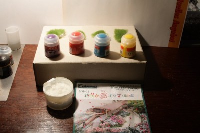

Habe mir vor 4 Wochen ca beim Hw JApan Blütenpuder von Kobaru bestellt gehabt (hab erst gedacht das wären fertige Blüten - Pustekuchen :P )
Kobaru Meister Series Blütenpulver
Dabei handelt es sich um Weißes Farbloses Pulver, was es ist und aus was es besteht kann ich leider nicht sagen. Die Wirkung laut Anleitung verspricht aber was ordentliches - da Bilder mehr als 1000 (japanische) Worte sagen, hab ich mich mal ans Probieren gemacht weil ich dem nicht so glauben wollte.

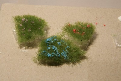

- als erstes habe ich das Pulver mit Farbe und leim vermischt (in meinen Fall Acrylfarbe, wasserlösliche)
- dann wie auf der anleitung Punktuell aufgebracht (in meinen Testversuch Wildgras von Heki)
- Da kein Heißluftföhn oder Gebläse zur Hand war nahm ich die Schön warme Halogenlampe und positionierte sie ca 3-4cm vom Büschel entfernt

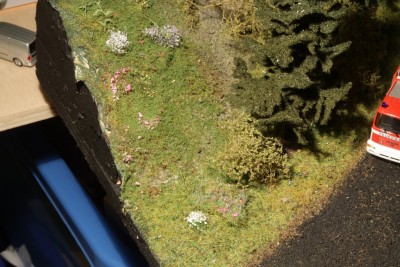

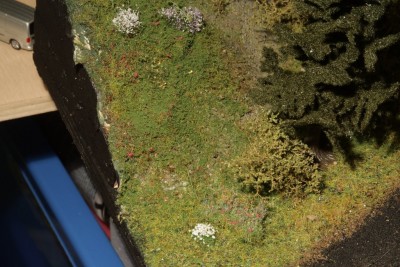

Und siehe da, nach einigen Sekunden blühte die Masse wirklich auf, Man sollte aber wirklich Sparsam mit der Endmasse vorgehen, zuviel und das geht auf wie ein Marshmellow.
Die Anwendung würde ich wie auf der Verpackung nur bei z.b. Woodland Clum foliage durchführen oder bei feinen Büschen (Seemoos bzw Schaum vll.)
Nach den Aufbringen hat man X-beliebige Zeit, sprich selbst wenn die Masse getrocknet ist wird sie bei Hitze groß.
Auch der Faktor wie lange setzte ich die Masse der Hitze aus bringt verschiedene Resultate, nur kurzeitig lässt die Masse leicht aufgehen, je länger umso größer (man kann es also je nach Wunsch machen Ergebniss kann wirklich so aussehen wie auf der Verpackung, man muss eben nur behutsam damit umgehen.
Keine Panik bei Fotoshootings oder im Sommer, die BLüten gehen wirklich nur bei direkter Einstrahlung auf (also selbst bei 40° umgebungstemperatur passiert nichts)
Auch lässt sich die aufgegangene Masse (fertige Blüte) bemalen, also kann man noch Akzente im Blüteninneren hervorheben.
