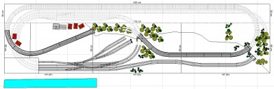

wie woanders schon kurz geschrieben werkeln wir zurzeit ja an einen neuen Anlagenprojekt.
Nachdem in Wintrack 11 endlich Tomix-gleise enthalten sind und ich mich nich mehr so wirklich mit dem Tomix-gleisplanungsprogramm durchkämpfen muss habe ich mal 3 Entwürfe die in die engere Auswahl gekommen sind.
Vorab aber noch die Ideen bzw. "Wünsche":
Gedacht ist eine reine Fahranlage, also Trafo auf um die Züge zu beobachten.
Maße sind diesmal überschaubar, gesamt (mit Rückseite): 390cm * 110cm, also 6 Kästen - 3 mit jeweils 130 x 80cm (die 3 sichtbaren, größe ideal zum transportieren) sowie 3 Kästen mit jeweils 30cm x 130cm (für den Schattenbahnhof bzw. Gleisrückführung).
Thematisch soll diesmal mehr Landschaft als Bebauung im Vordergrund stehen. Dafür steht der hellblaue Balken, der ungefähr das bebaute Gebiet auf der Länge zeigen soll. Zu sehen ist ein Bahnhof sowie eine Mainline (4 Gleisig die in 3 sowie 1 gleis gesplittet wird), Gesamt also nur wenig Bahnhof dafür mehr Strecke.
Das ganze wird wieder mit einer Shinkansentrasse durchzogen (soll bisschen Stilecht bleiben ;) ).
Wie auf Plan 1 zu sehen habe ich hier mi Flexlgeisen versucht das starre aus der Geometrie zu nehmen.
Plan 1:

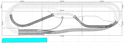

bei Plan 2 wurde die abgehende Strecke gestrichen und der Bahnhof leicht schräg gelegt sowie die Shinkansenstrecke ein wenig gerader verlegt. Die möglichkeit für einen Industrieanschluss bzw. eines Depots oder eines kleinen Containerterminals sind am Vordergrund in der Mulde so noch möglich.
Plan 2:

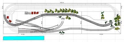

Beim Plan 3 ist alles ein wenig ausgedünt, hier ist die Mainline im Hintergrund und der Shinkansen im Vordergrund (gut der knick würde mit einen kleinen Hügel im Vordergrund begründet ;) ).
Plan 3
Mich würde interessieren mit welchen Plan Ihr was anfangen könntet bzw welcher gefällt besser als Grundlage oder was liese sich verbessern und ändern? Bin für ideen und Ratschläge offen. Momentan (trotz parallele Anlagenkante) ist Plan 1 mein Favo - noch ist aber nix fest.
Gruß Patrick
Re: Shin-Tetsudó, meine neue Anlagenplanung
Servus Patrick,
wenn es eine " reine Fahranlage " sein soll, warum wird hinten alles verdeckt ?
Geschwungene Linien finde ich immer gut.
Ich baue baue immer meine Anlagen so, daß ich / man das meiste Zugmaterial sehen kann.
Gruß zum Morgen..............Rainer
Beiträge: 1169
Mir gefällt der Gleisplan 1 auch am besten. Ich würde aber den kleinen Kreis im Verborgenen um ein Ausweichgleis erweitern, damit die dort verkehrenden Züge nicht alle 3 Sekunden wieder auftauchen. Auch der Hinweis von Rainer hat was, zeige mehr von der sichtbaren Strecke!
JGSDF
Beiträge: 151
Beitrag von JGSDF »
Also ich tendiere zu 1.
Allerdings kann ich mich nicht so recht mit der dreigleisigen Strecke anfreunden.
Ich würd lieber eine zweigleisige und eine etwas größere eingleisige Strecke bauen.
Mal doch mal ein bischen Landschaft rein, so ist mir das zu abstrakt.
Gruß JGSDF ( Michael )
EVO-X
Beiträge: 296
Beitrag von EVO-X »
Persoenlich wuerde ich Plan 2 bevorzugen, eine Strecke davon jedoch als 8 auslegen um, wie schon gesagt, mehr zu sehen.
An der Stelle moecht ich noch meine Erfahrung loswerden: Reine Fahranlagen wurden fuer mich immer sehr schnell langweilig. Ich persönlich brauch eher ein Yard zum Zuege ein- und ausfahren bzw. irgendwelche Rangiermöglichkeiten.
Bin mal gespannt wie es weitergeht! Gutes Gelingen.

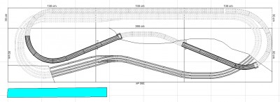

Huhu Leute,
erstmal danke für die Tips und Ratschläge, hab da auch mal gleich was von übernommen und den Plan 1 mal umgestaltet.
Zuersteinmal habe ich das 3. Gleis von der Mainline zum einzel Gleis gezogen, sogesehen ist das jetzt eine Hauptstrecke die auf 2 Linien aufgesplittet wird (deswegen auch das leichte Weichenchaos - das Verdeckt auch weitergeht). Die Strecken wurden leicht länger gezogen (da pro segment 10cm mehr zur verfügung stehen - doofe Meßfehler halt :D ) und ein kleine Depotbereich ist mit eingebracht. Als Kür kann man dann noch rechts die Paradestrecke mit Flexgleisen verschönern (war zu faul die Gleisbibiliothek zu wechseln).
@Michael hab mal paar Bäume und paar Häuser (sollen nur ungefähr zeigen bis wohin - in der Länge - die einzelnen Landschaftsfelder gehen) mit reingeschmissen.
@Andreas also ich muss sagen mit little Tokio war hab ich nie wirklich den Spaß verloren, trozdem das es eine reine Fahranlage war (vor allem im Austellungsbetrieb) - für micht liegt das Augenmerk eher darauf die Züge in Natürlicher Umgebung beobachten zu können (schön von der Couch aus :D ).
Was haltet Ihr davon?
Gruß Patrick
Beiträge: 1213
Huhu,
Stimmt schon was du sagst, das mit der Weichenverbindung ist mir zu spät aufgefallen, wobei ich die dann eher in den Verdeckten bereich legen würde - so wäre es spannender wenn auf einmal der Zug aus dem Tunnel auf den 2 Innenkreisen auftaucht, oder? Ansonsten werd ich das mal mit berücksichtigen.
Mit der Güterabfertigung stimmt schon, da bin ich noch am übergrübel das kleine Depot rauszuwerfen und das ganze ggf. richtung links zu setzten, als kleine Raffenerie oder Chemiebetrieb, kann man ja dann gelten lassen "in" der Stadt? Meine Sorge war dann eher den Eindruck der Paradestrecke zu verlieren wenn ich im rechten Bereich dann einen Abstellbahnhof in die Landschaft gepflastert hätte :( deswegen ist dort weniger ist mehr. Aber irgendwie möchte ich da noch eine andere zwischenlösung finden um Güter- wie auch Abstellanlagen unterzubringen ohne alle gedrückt wirken zu lassen.
Bein Bahnhof habt ihr mich erwischt, hab vergessen die Bahnsteige wieder einzuzeichnen. Das ganze soll ein überbauter Bahnhofskopf darstellen, also die Bahnsteige sind vorne noch zu sehen - demendsprechend auch Züge und das wunderbare Anfahren :) also so eine art halbes Shinjuku (vom gedanklichen her, dort ist der Bahnhof ja auch mittig komplett überbaut).
Die Shinkansenstrecke ist so mein kleinen Problem-kind. Von Little Tokio weiß ich das ich die Shinkansenstrecke gerne im Hintergrund belassen möchte (da diese ja aufgeständert ist würde sie mir sonst zu wuchtig im Vordergrund vorkommen. Auch hatte ich Angst im Stadtbereich (der ja bis zu diesen Punkt gehen soll) "baugebiet" zu verlieren, wobei ich denke wenn ich statt dem 45° Gleisstück rechts ein 22,5° einbauen würde würde das ganze ein wenig fließender wirken, oder?
Werd heut Nacht nochmal drüber gehen, ich denke Potenzial ist immer drinne :)
Gruß Patrick

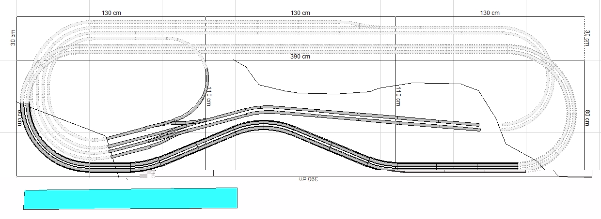

Beiträge: 1213
Huhu,
habs mal geupdatet, ich denke so kommts schon in die richtige Richtung (gut, das mit den kleinen Containerterminal und der einmal Kreisfahren ist noch zu verkraften oder?). Ich sag mal so, für mein geschmack passt das so ganz gut, da ich auch noch genügend Platz für die City hab :) (ggf. kann ich ja noch die Gleise von dem Terminal ein wenig kürzen, momentan sin ddiese ja 85cm und 70cm - also zur not kann man dort auch mal nen 4 teiligen Triebzug abstellen).
Die Shinkansen Strecke hat jetzt nun auch ein komplett anderes Bild, so passt sie mir auch besser (zumal sie rechts mehr Landschaft im Vordergrund frei gibt :) ).
Zwischen durch hatte ich als Idee zwischen den 2 abgehenden Strecken den Anschließer (oder auch den Yard) zu platzieren, wobei ich denke das dann der Übermut kommt und ich zu tief in die Landschaft einschneide.
@Tobi die Brauerei brauch ich noch für die Module, wobei ich denke das die eher für was Ländliches ist oder? Mit den Chemiezeugs hast recht, ist eher in Hafengegenden, was gibts sonst eigentlich noch alles was einen Gleisanschluss in der Stadt hat? hmmm, nen Lokpark? :D
Gruß Patrick
Beiträge: 1213
Also würd ich sagen Plan ist erstmal so gebongt :)
Wies nun wegen dem Anschluss im endefekkt aussieht (also wie der nach der 1. Weiche weiterverläuft) wird sich beim Probelegen zeigen, wenn links und rechts Häuser stehen kann man das besser berurteilen denk ich (auf alle Fälle kommt der da hin).
Mit der Stadt wollt ich auch nicht weiter raus als wie der Abzweig ist (siehe hellblauen Balken). So kann ich da am Rand auch wieder meine geliebten Edo-Häuser hinbauen.
Was den Einschnitt angeht, bzw. den leichten Berg, so soll das schon ein wenig die Anlage räumlich teilen - sozusagen wieder der komplette Gegensatz der anderen Seite. So ganz weiß ich das aber noch nicht, muss mich da selbst mal überraschen lassen :roll:
hab mir ja auch überlegt unten an den linken Anlagenkasten sowas wie eine art Schubfach zu machen, wo dann die vordere Seite einen Ausschnitt hat für eine Metro (das ganze wie ein Schub nach hinten rausziehbar zum basteln oder wegen der Verkabelung darüber an der Unterseite der "normalen" Ebene.
Wie hier bei der Anlage Setagaya (mein Vorbild :D)
Bild ist von www.japanese-trains.com - kann ich nur empfehlen zum anregungen holen ;)
Morgen bzw heute wird erstmal das Holz gesägt und zu den 6 Kästen zusammengespaxt. Bin schon ein wenig hibbelig wenns richtig losgeht (vorher werd ich wohl den Glesiplan mehrmals legen und ggf. noch korrigieren - wirkt halt anders wenn das ganze vor einem liegt als im gleisplanprogramm).
Gruß Patrick
Beiträge: 1169
Na dann viel Erfolg beim Bauen.
