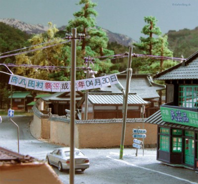

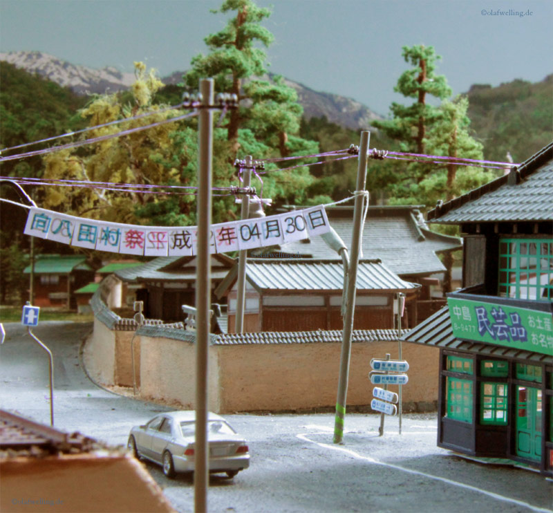

Über der Kreuzung an der Dōgawa-dori weißt ein Banner auf das bevorstehende Matsuri hin.
Das Banner über der Straßenkreuzung habe ich selbst am Computer gesetzt, doppelseitig auf normalem Schreibpapier ausgedruckt, erst die Teil-Banner nur senkrecht auseinander geschnitten, dann an den Faden geklebt. Erst danach habe ich das untere Ende vom verbindenden Steg waagerecht abgeschnitten.
Die Straßenschilder sind auch allesamt am Computer entstanden – für Vorfahrt, Halteverbot etc. habe ich die entsprechenden Zeichnungen von der japanischen Wikipedia verwendet. Da für die Wegweiser die Auflösung meines Tintenstrahldruckers nicht ausreichte, habe ich alles entsprechend skaliert im Drogeriemarkt auf Fotopapier ausgegeben.
Die Stromleitungsmasten sind Messingrohr, die Isolatoren-Querträger stammen von Auhagen-Modellen, die Freileitung ist Gummifarben – leider färbt der verwendete Filzstift nicht neutral grau-schwarz, sondern eher Aubergine-farben ein.

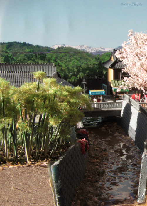

Längs des Flüsschens
Links ist auch der Bambushain zu erkennen, der im N-Bahn-Magazin mehrfach im Text erwähnt wird, in der Fotoauswahl aber leider kaum zu erkennen ist. Dafür wurde grüner Blumendraht mit drei verschiedenen Durchmessern mit der Airbrush teilweise beige eingefärbt und dann mit Silhouette-Foliage (aus der Frühlings-Kollektion) belaubt. Auch die Kirschblüten sind von Silhouette. Irgendwo im Bachbett sitzt übrigens noch ein Entenpaar, und es liegt nicht nur an der Auflösung dieses Fotos, dass man sie hier nicht sehen kann. Im Modell zeigt sich vorbildgerecht, wie gut das Federkleid gerade beim Weibchen auf Tarnwirkung optimiert ist.
Ach ja, die Fauna: Die Koi-Karpfen (Bild siehe N-Bahn-Magazin) habe ich nicht aus Fimo geformt, wie es hier im Forum vorgestellt wurde, sondern einfach ein Stück Wollstopfgarn mit rotem, silbernen und gelbem Lack besprenkelt, in bis zu vier Millimeter lange Stücke geschnitten und im Gießharzteich versenkt.

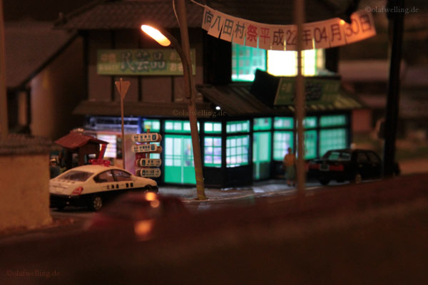

Na gut, dann zeige ich jetzt noch mal zwei Abendbilder. Zwölf der schönsten Bilder sind natürlich im Heft zu sehen.
Gruß aus Hamburg/Mukohachida,
Olaf
Das Matsuri zieht sich bis in die Abendstunden.
Der Eckladen bleibt auch spät in der Nacht geöffnet.
