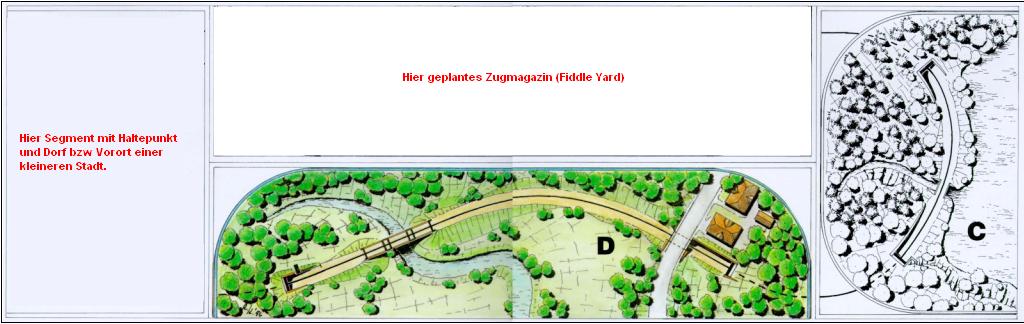

hier nun der provisorische Gleisplan. Wie genau das linke Segment aussehen könnte weiß ich leider noch nicht.
Die beiden fertiggestalteten Segmente werden in Anlehnung gebaut.
Welches Gleismaterial ich benutzen werde steht leider noch aus. Grund ist das ich das Tomix-Gleis nicht kenne (nur vom Hörensagen). Zudem sticht mir auch ins Auge, das beide Hersteller, Kato & Tomix) keine Flexgleise im Programm haben. Also doch vll Peco Code 55 ? :?
Ihr denkt sicher auch das die eingesetzten Züge relativ kurz werden, aber für dieses Problem habe ich schon eine Lösung.
Die Fiddle Yard wird so gebaut, das max. 70 cm Züge aufgenommen werden können. Zudem wird auch für die Zukunft mitgedacht. Alle Segmente bekommen eine genormte Stirnseite, welche eine Aufnahme weitere Kästen ermöglicht und somit noch mehr Abwechslung hereinbringen kann. Alle sichtbare Segmente bekommen auch eine der Landschaft angepasste Blende, Hintergrundkulisse und Beleuchtung. Hier ist die MIBA Spezial "Eine Bühne für die Bahn" ein guter Ratgeber.

Beiträge: 1163
Re: Anlagenbau mit Heiji
Sieht vielversprechend aus, aber muss jedes Segment eine eigene Kulisse haben? Die Verlagerung des Haltepunktes im Ecksegment könnte schwierig werden, wenn bei einer maximalen Zuglänge von 70 cm mehr als ein Gleis eingeplant werden soll.
Viel Erfolg bei Deinen weiteren Planungen, bin gespannt, wie es weiter geht.

Hallo waldi,
die Kulissen wollte ich einbauen, damit jedes Segment wie eine kleine Bühne aussieht. Ich habe sowas auf der Leipziger Modellbaumesse vor einigen Jahren mal gesehen und es hatte mich nicht mehr losgelassen. Der Haltepunkt in der Kurve ist noch nicht 100%ig festgelegt, vielleicht kommt dieser auch nur auf eine erweitertes Segment (lang). Noch bin ich von euren Ideen beeinflussbar was dem Thema Gleisplan angeht.
Heute Morgen schwirrte mir auch der Gedanke evt. jedes Segment einer anderen Jahreszeit zuzuordnen?! Was haltet ihr davon?
Auch die Länge der Züge muss hier meinerseits nochmal neu definiert werden. Max. 70 cm lang sind nur die Güterzüge oder Express-Züge, die regionalen Züge werden sich wohl auf 2-teilige Triebwagen beschränken.

Die Idee mit den 4 Jahreszeiten halte ich für relativ schwierig, ich würde mich leiber auf eine beschränken (sonst darfst du viel mehr Landschaftsbaumaterial besorgen, da wirklich jede Jahreszeit ihre eigenen, Typischen Merkmale hat.
Vom Plan her schon mal super die Richtung, aber frage: wäre vll. was in die Richtung der IG nippon Modulnorm? Es wäre ja möglich das du dir 2 60er Module machst und ggf. deine vorhanden nebeneinander fix machst (sprich 100cm x 60cm, ggf sogar um 20cm verlängern ;) ), vorteil wäre du kannst eine eingleisige Strecke machen und bei der Grö0e mehr gestlalten, eventuell kleines Rangiergebiet machen. Die 2 weiteren Module die ich oben angesprochen habe könnten das gegenstück sein und den Kreis schließen kann man ja übergansweise, das muss ja nichtmal gestaltet sein und auch nicht so groß (also die Wendeteile).
