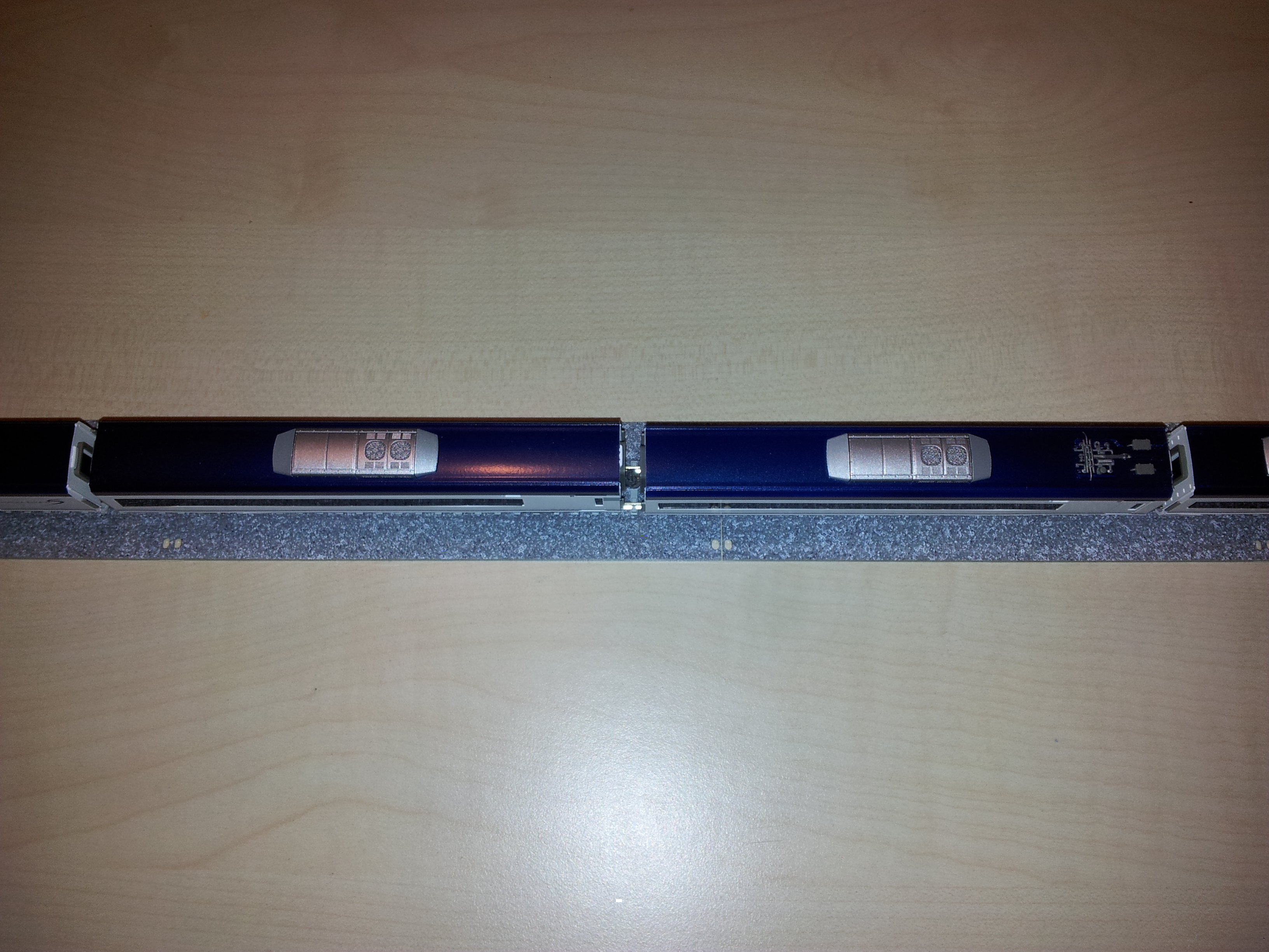

Ich wollte anhand des Skyliners von Micro Ace (A7370) die unterschiedlichen Micro Ace Kupplungen testen.
Geliefert wird das Modell mit Arnold Kuppler. Ich habe F0004 (automatic coupler) und F0002 (tight lock coupler) verglichen.

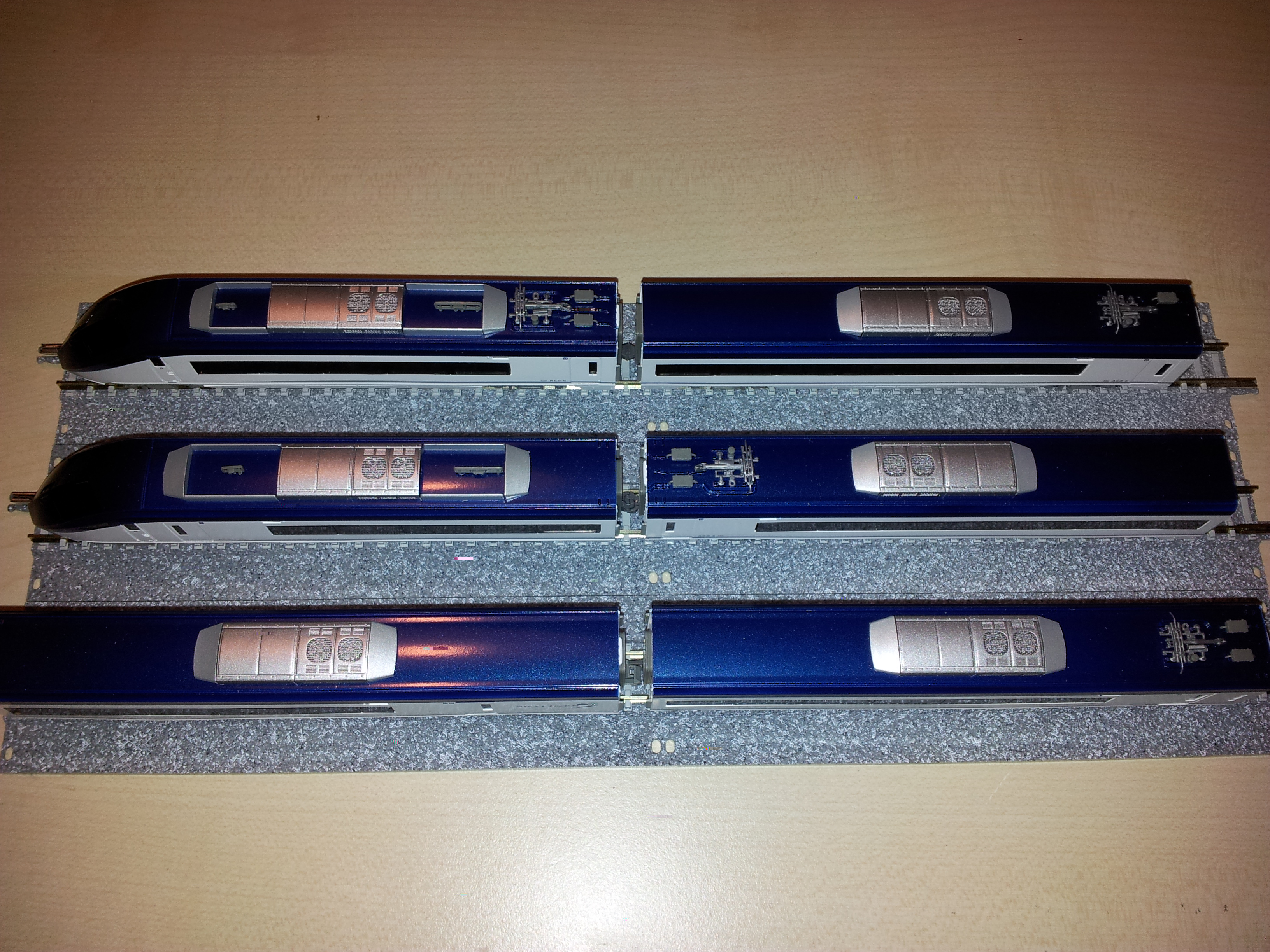

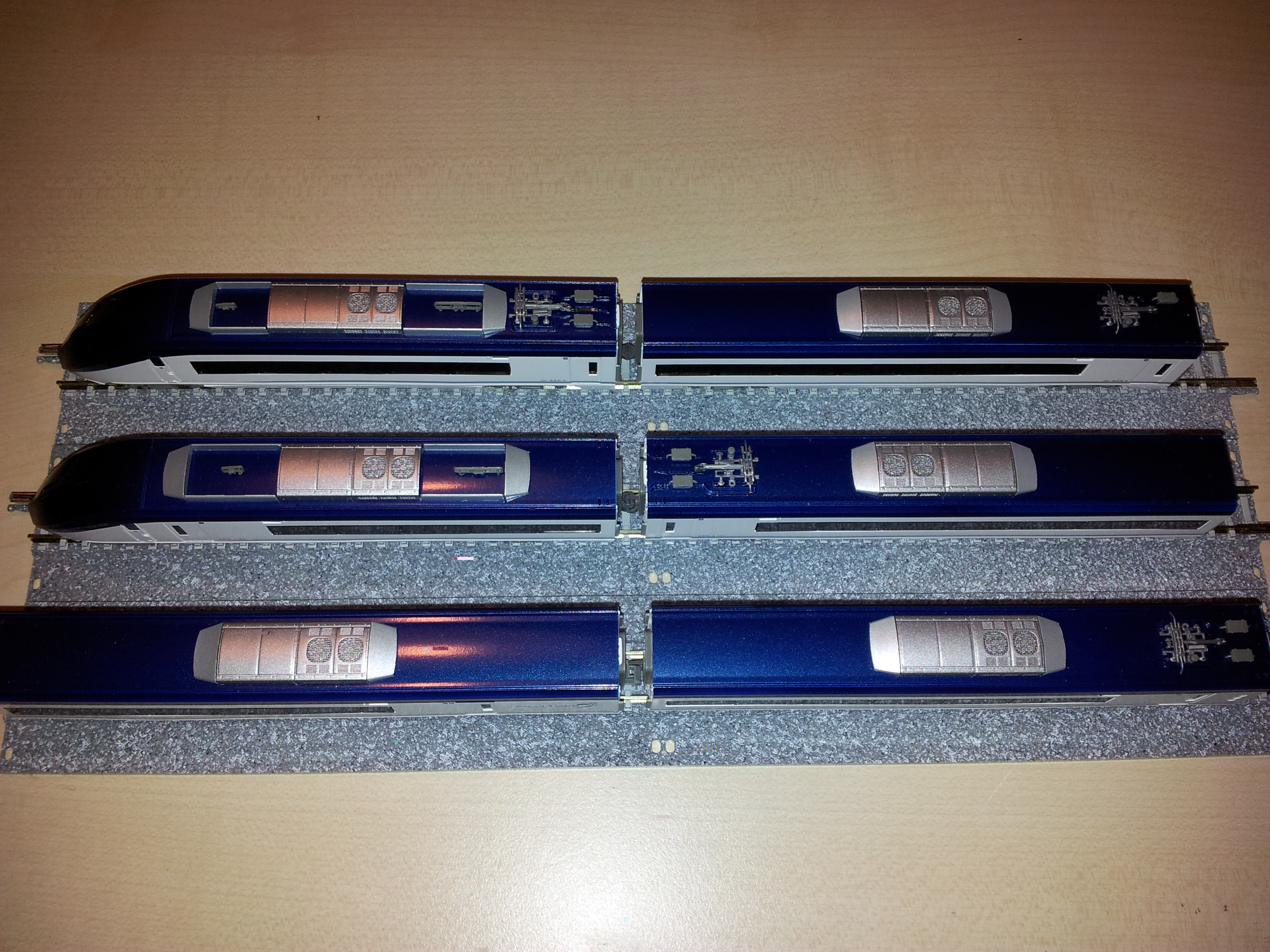

V.O.n.U.: Tight, Automatic, Arnold
Wie man sieht, ist der Abstand quasi gleich geblieben. Wenn es also um eine Verkürzung der Kupplung geht, so erzielt man keinen Erfolg.

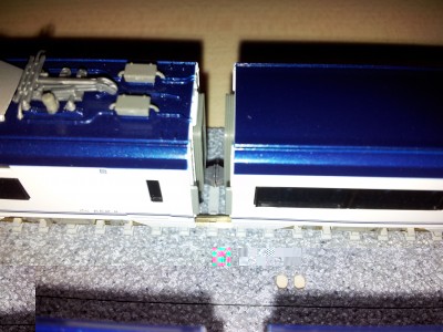

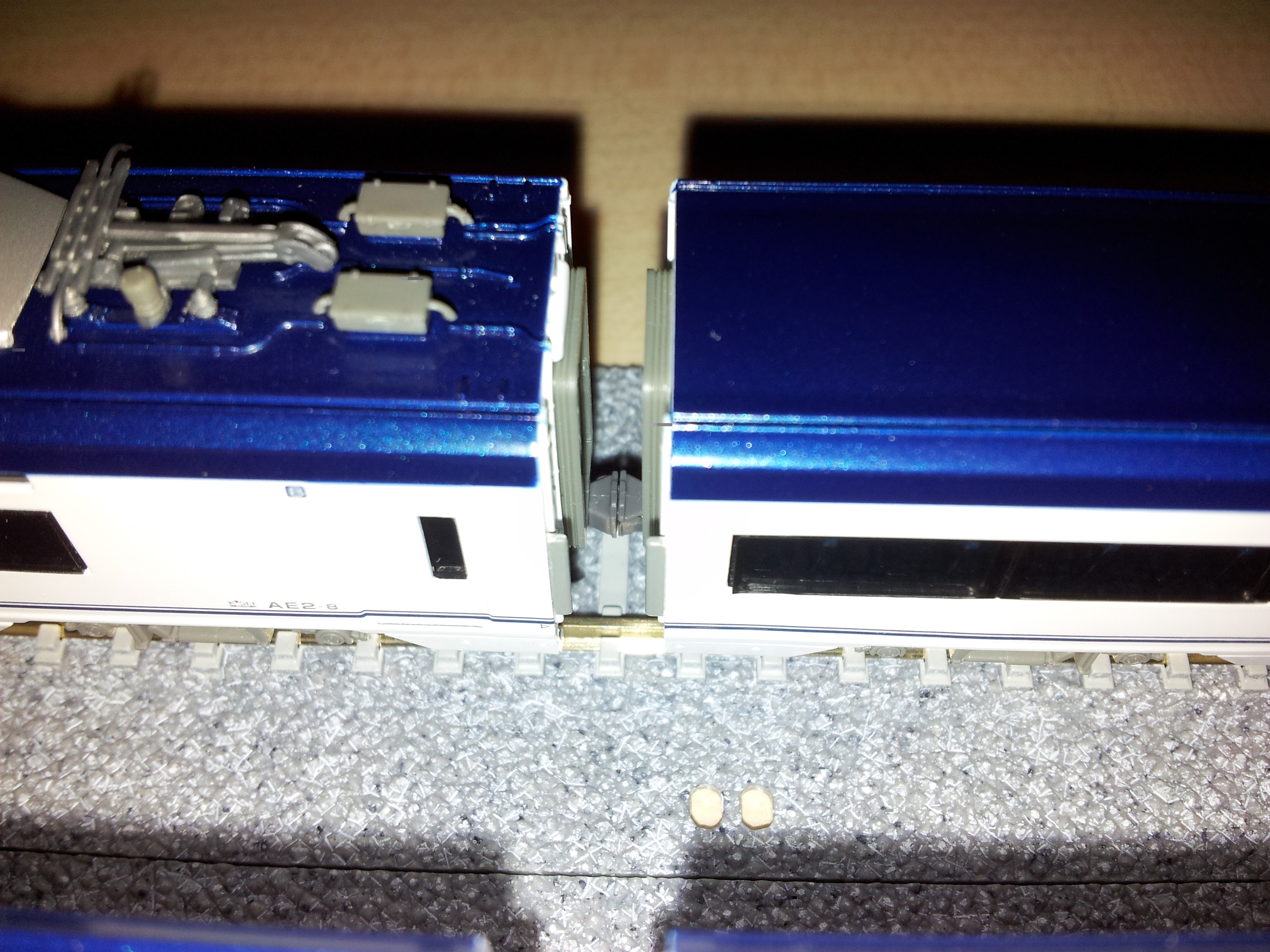

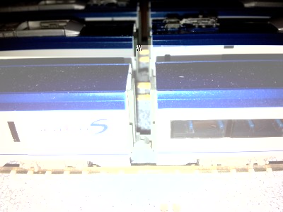

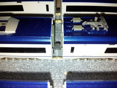

Hier die drei im Detail:
Arnold
Automatic (F0004)
Tight lock (F0002)

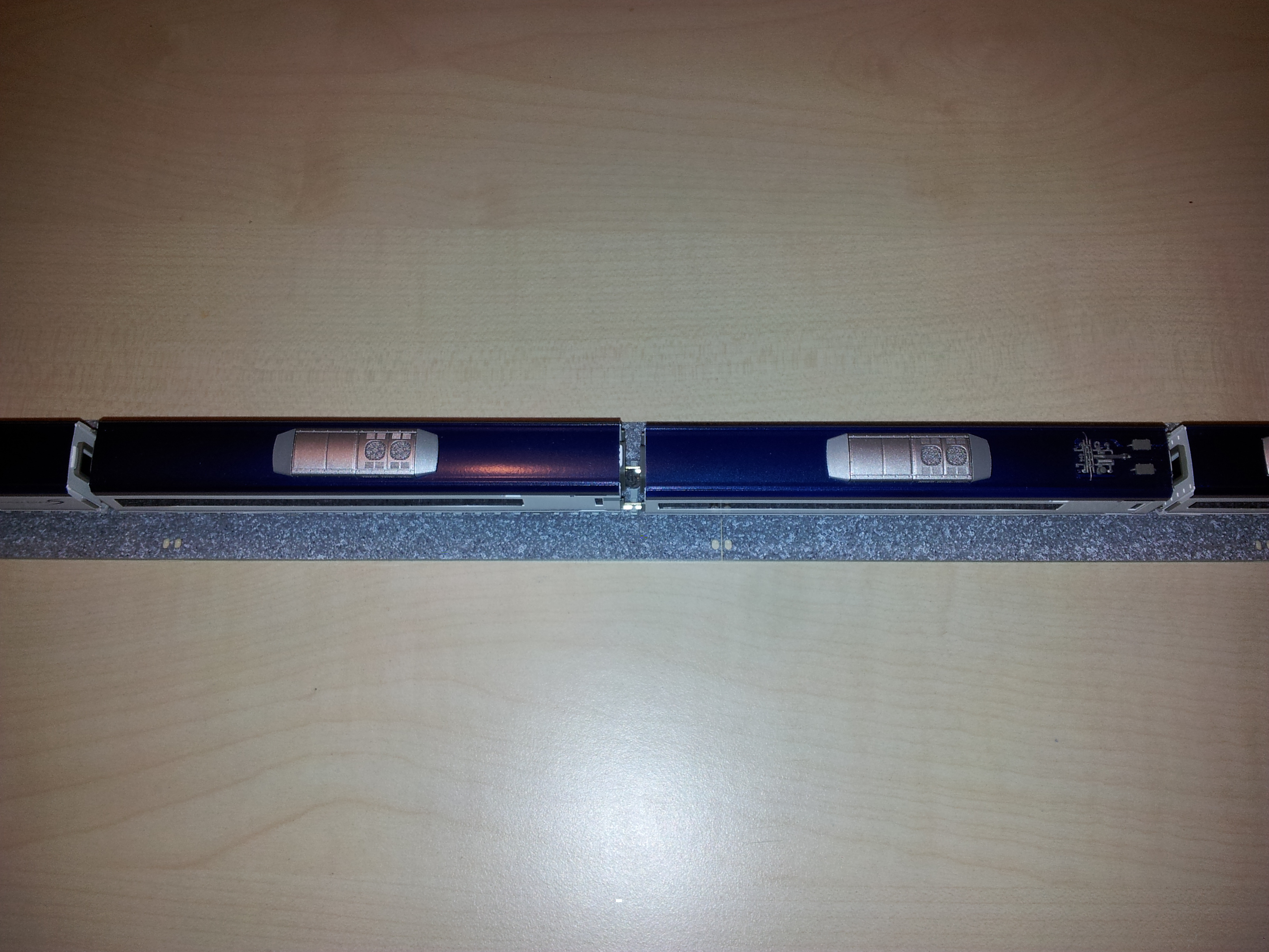

Hier noch in Zugfolge (Arnold->Automatic->Tight)
Die automatic coupler halten bombenfest. Die tight coupler sind störrisch bei kuppeln und entkuppeln.
Resümee: Wenns nicht auf die Optik ankommt: lohnt nicht.
