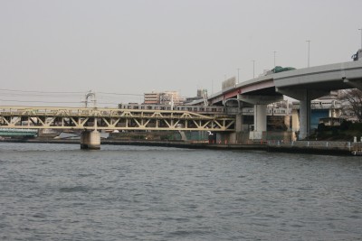

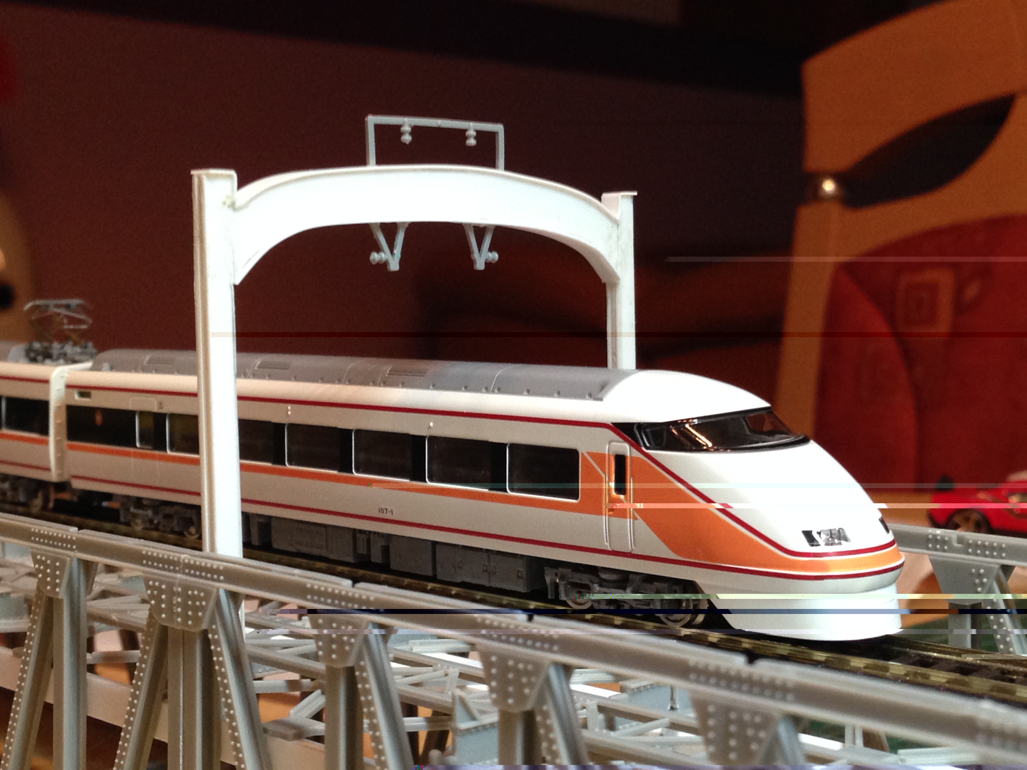

Für meine Anlage mit dem Sumida River und den Gebäuden der Asahi Brauerei benötige ich auch 3 Brücken.
2 Eisenbahnbrücken und eine Auto- und Fußgängerbrücke.

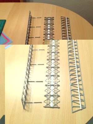

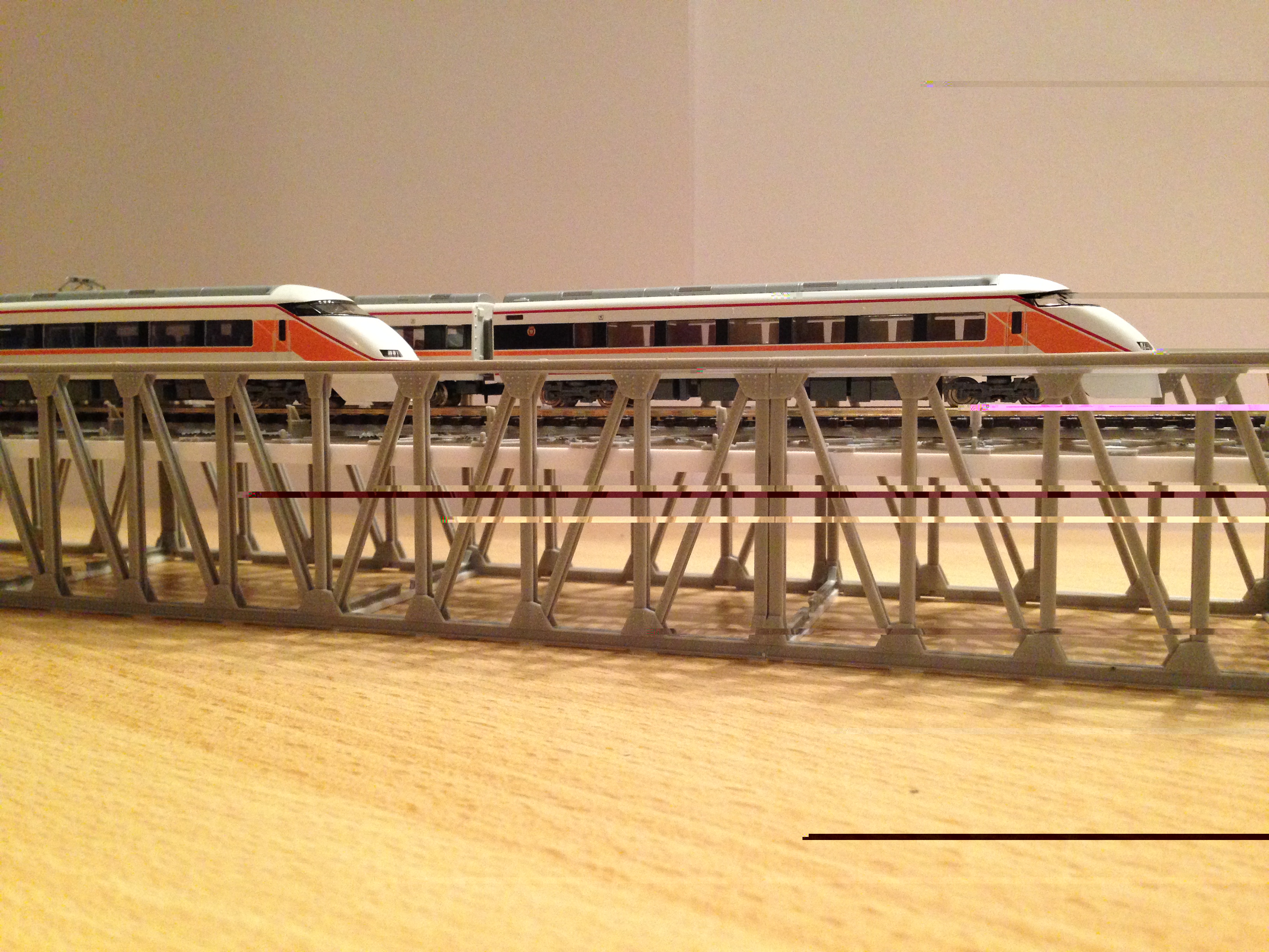

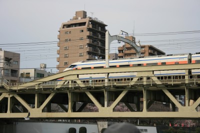

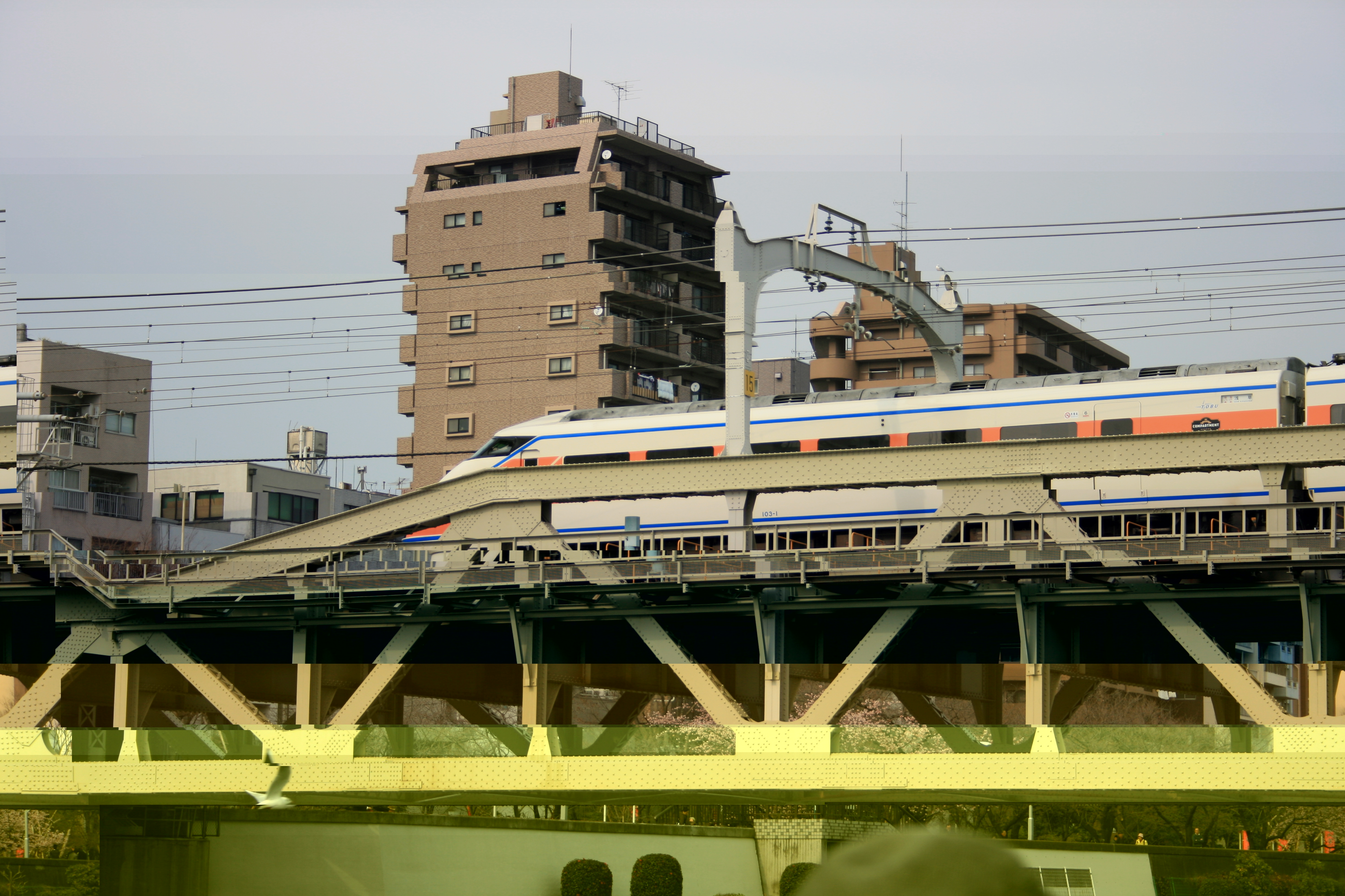

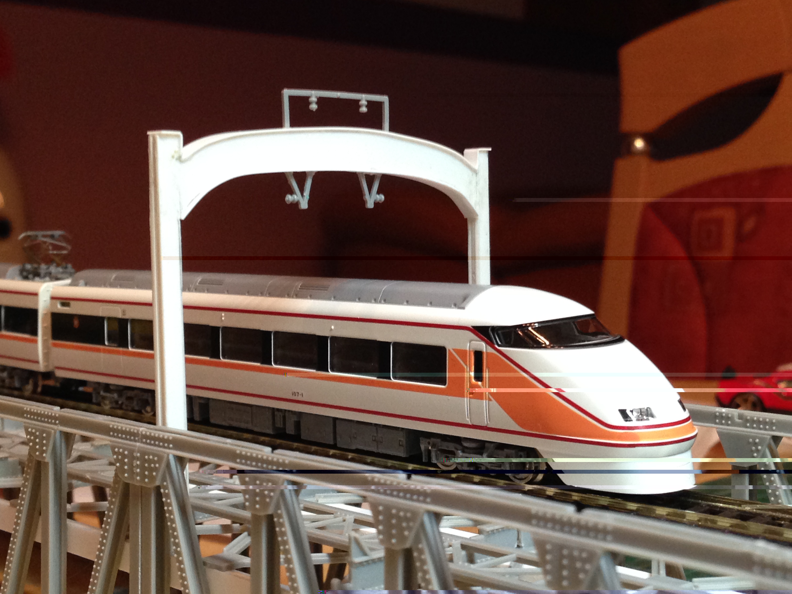

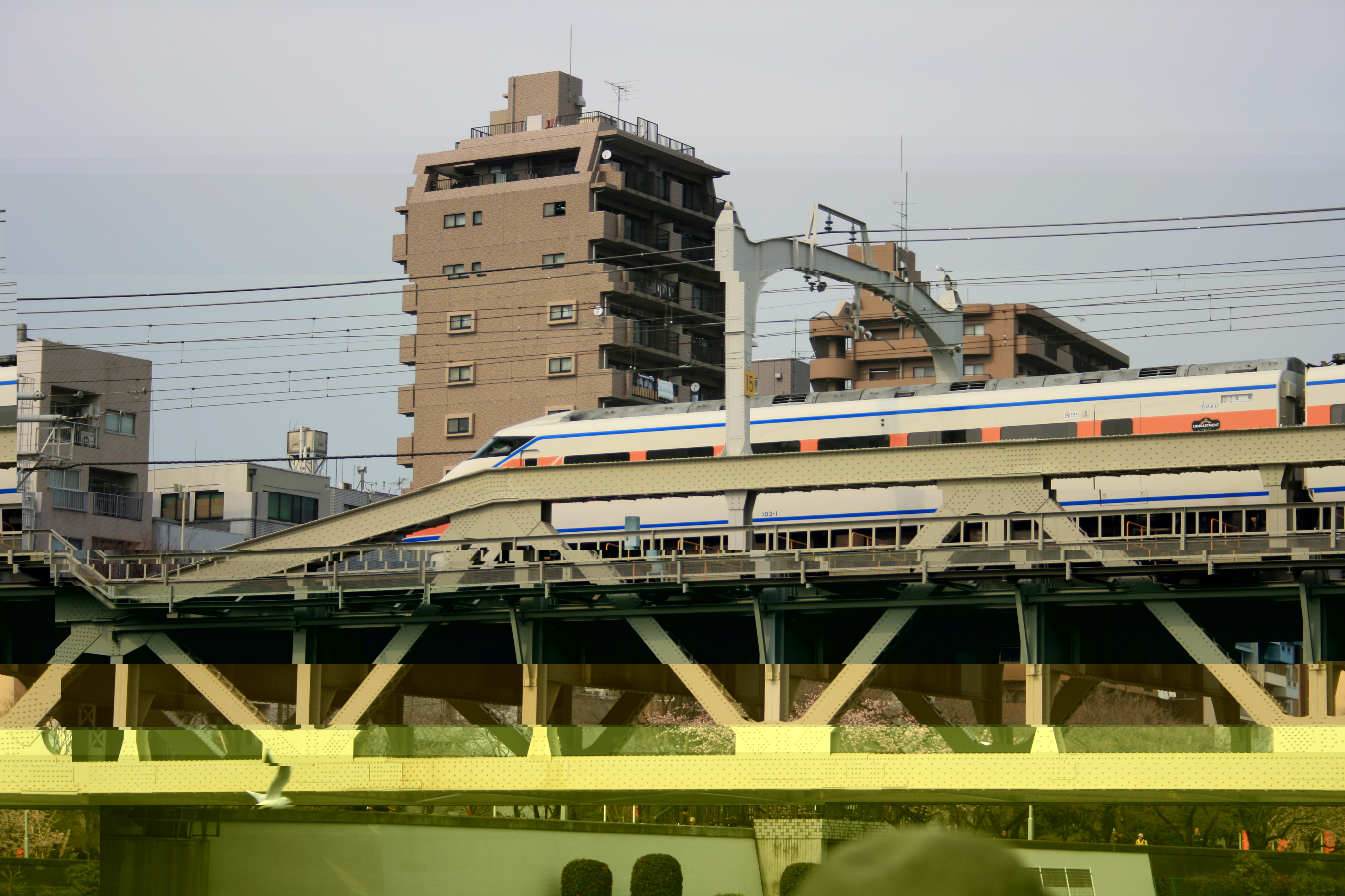

Bei der 1. Eisenbahnbrücke handelt es sich um die Tobu Railway Bridge.

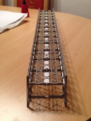

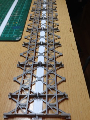

Sie entsteht aus 3 Brückenbausätzen No. 2135 von Greenmax und weiteren Plastikprofilen. Länge 60 cm, Breite 7 cm.

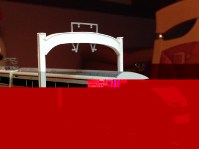

Die Bilder sind eigentlich selbsterklärend. Das schwierigste war der Bau der Quertragewerke für die Oberleitung.
PS: Originalfotos sind von mir aus 2012.

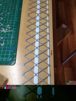

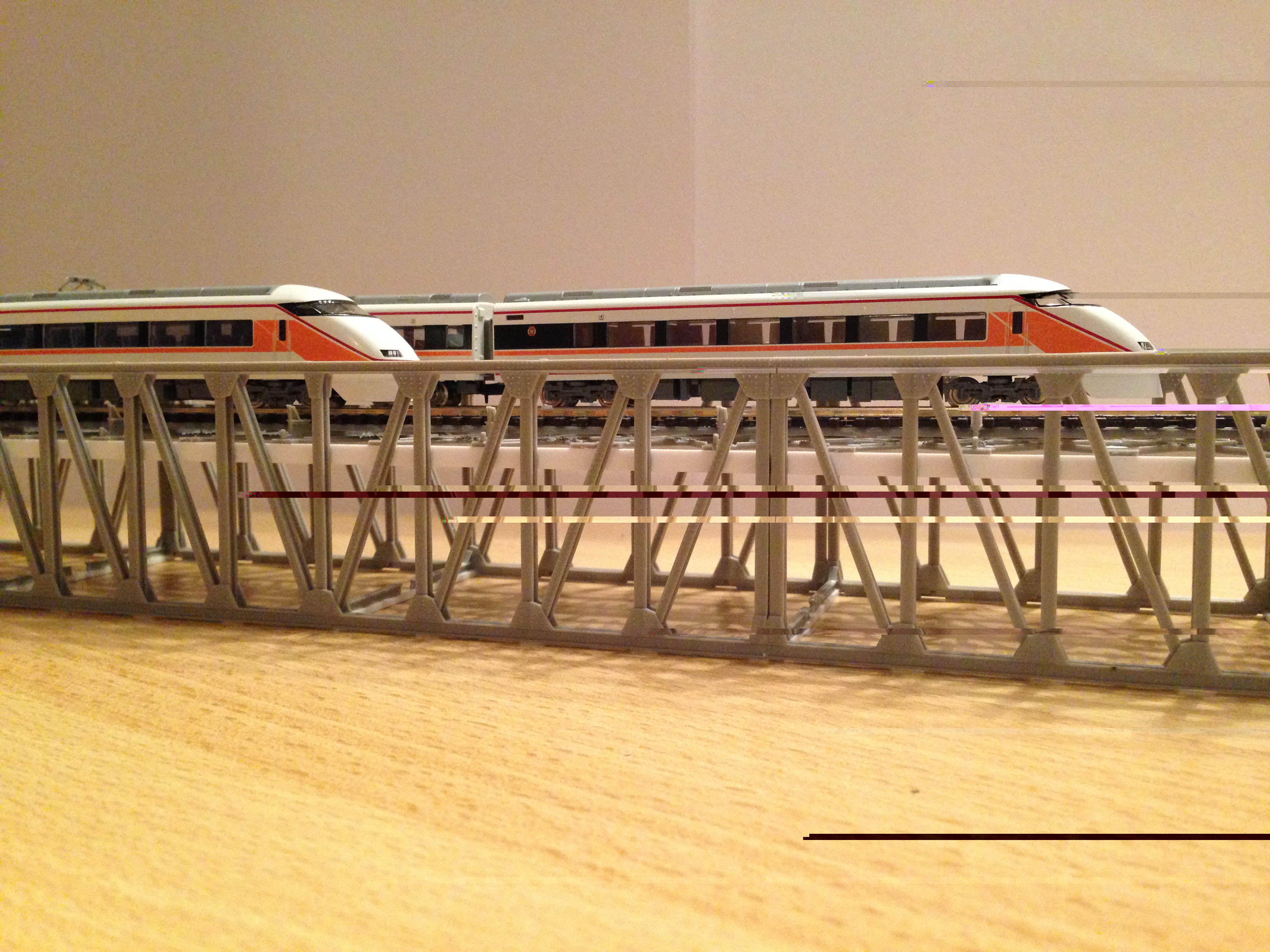

Hi, das Gitter auf dem letzten Bild: GreenMax?
Re: Brückenbau nach Vorbild
EVO-X hat geschrieben:Hi, das Gitter auf dem letzten Bild: GreenMax?
Ja Greenmax.
Die Gitter gibt es aber nur für den eingleisigen Brückenbausatz. Für die zweigleisige Ausführung muss man eine Seite etwas einkürzen und zusammenkleben.

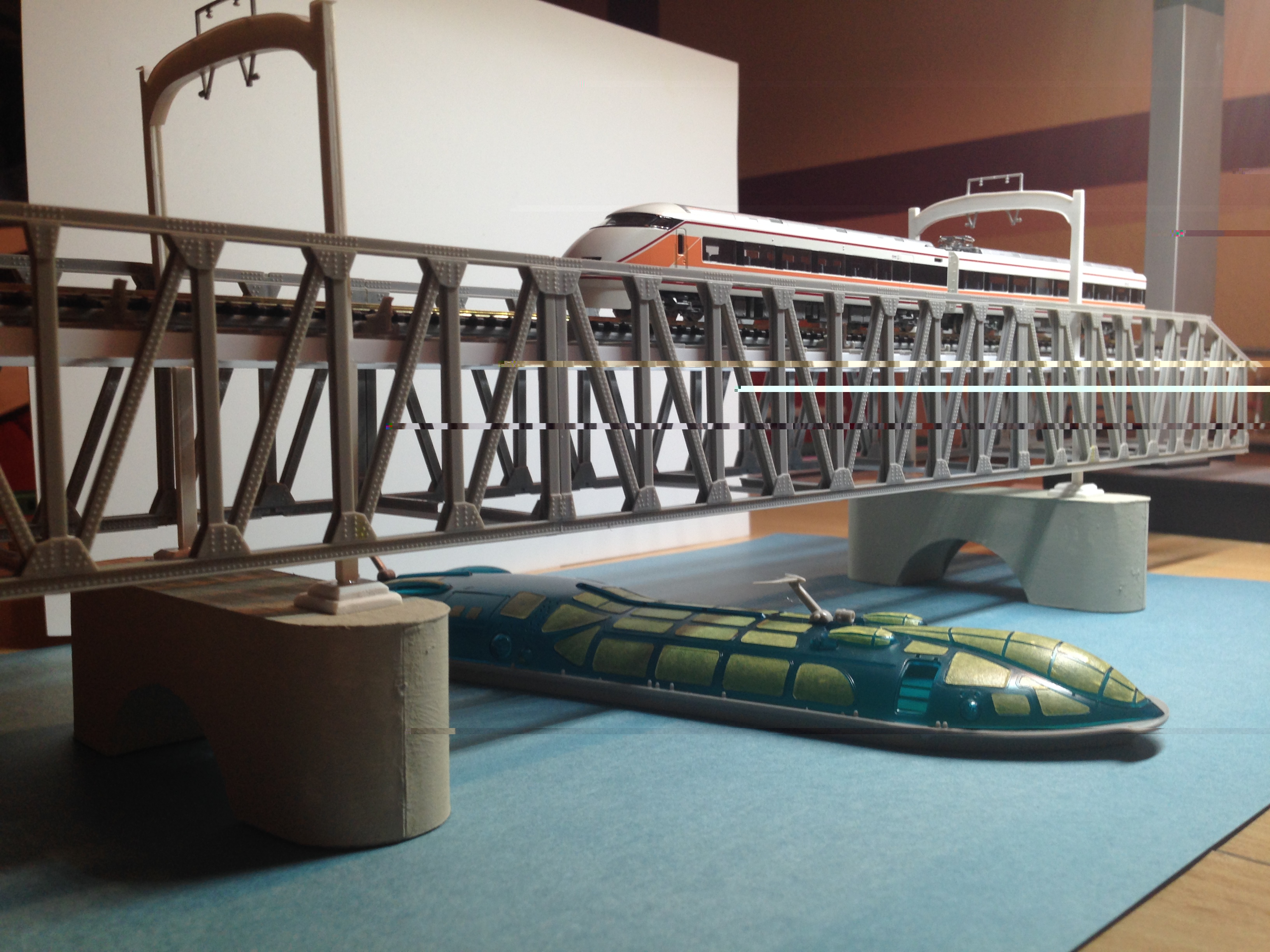

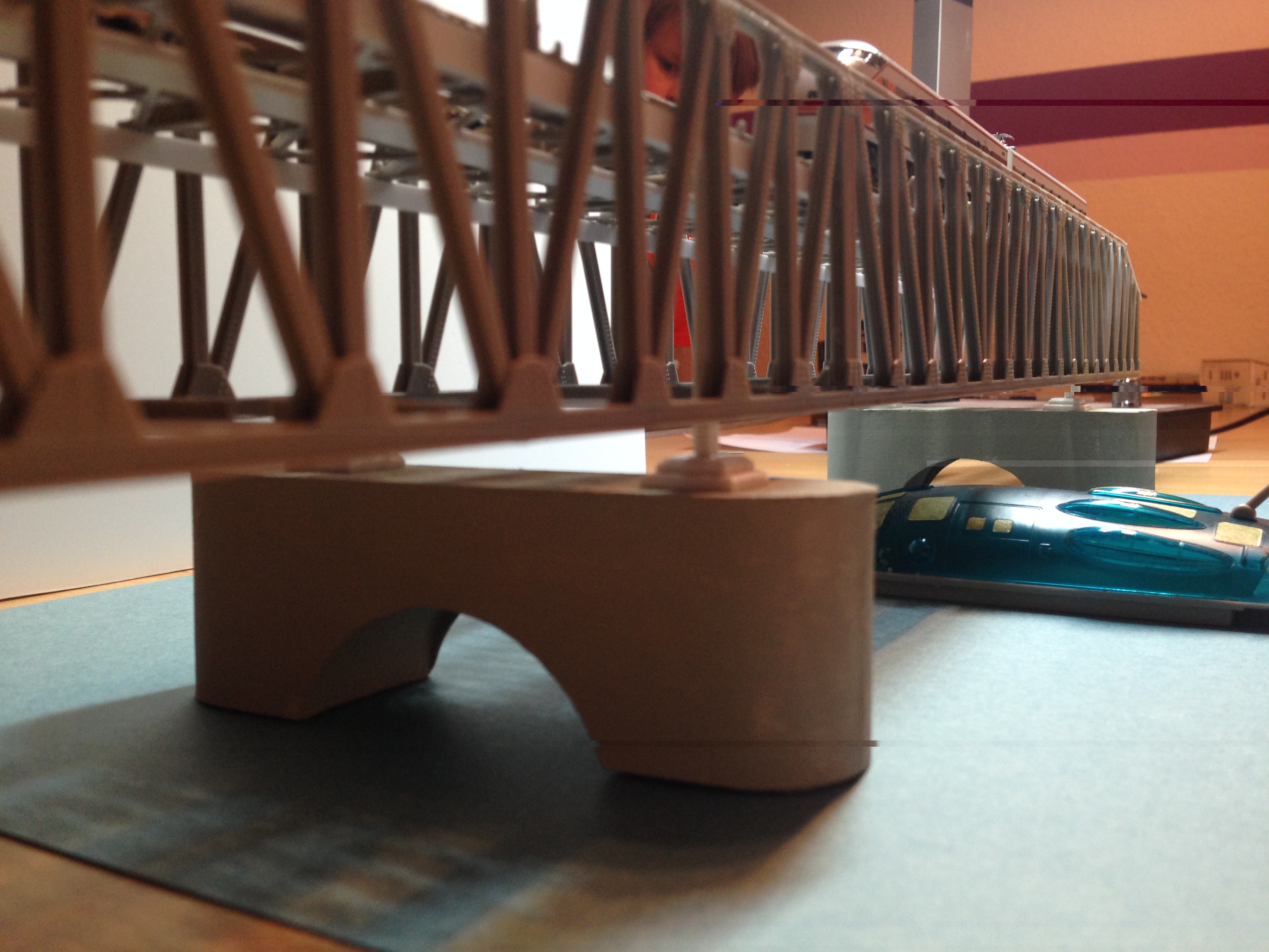

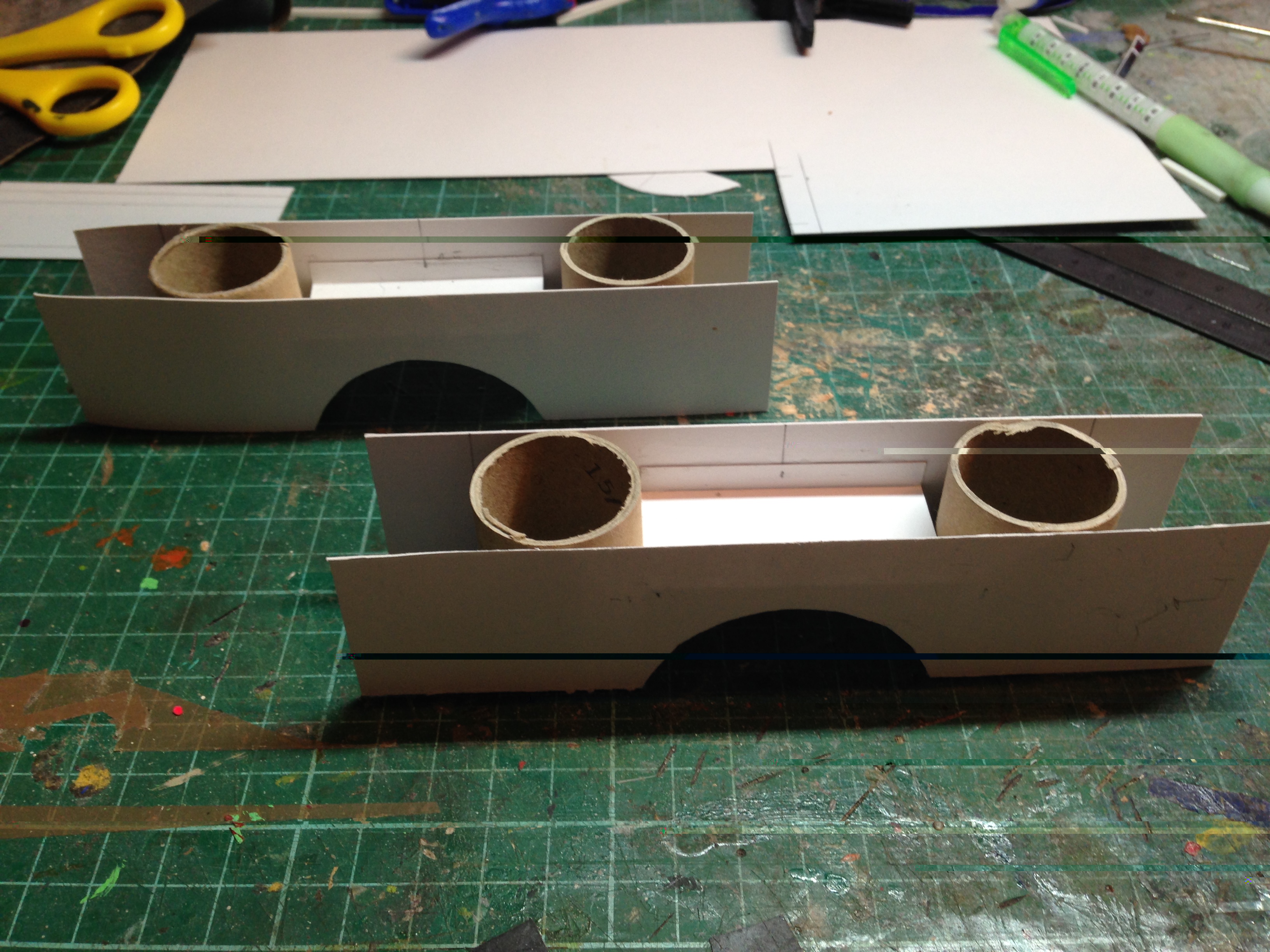

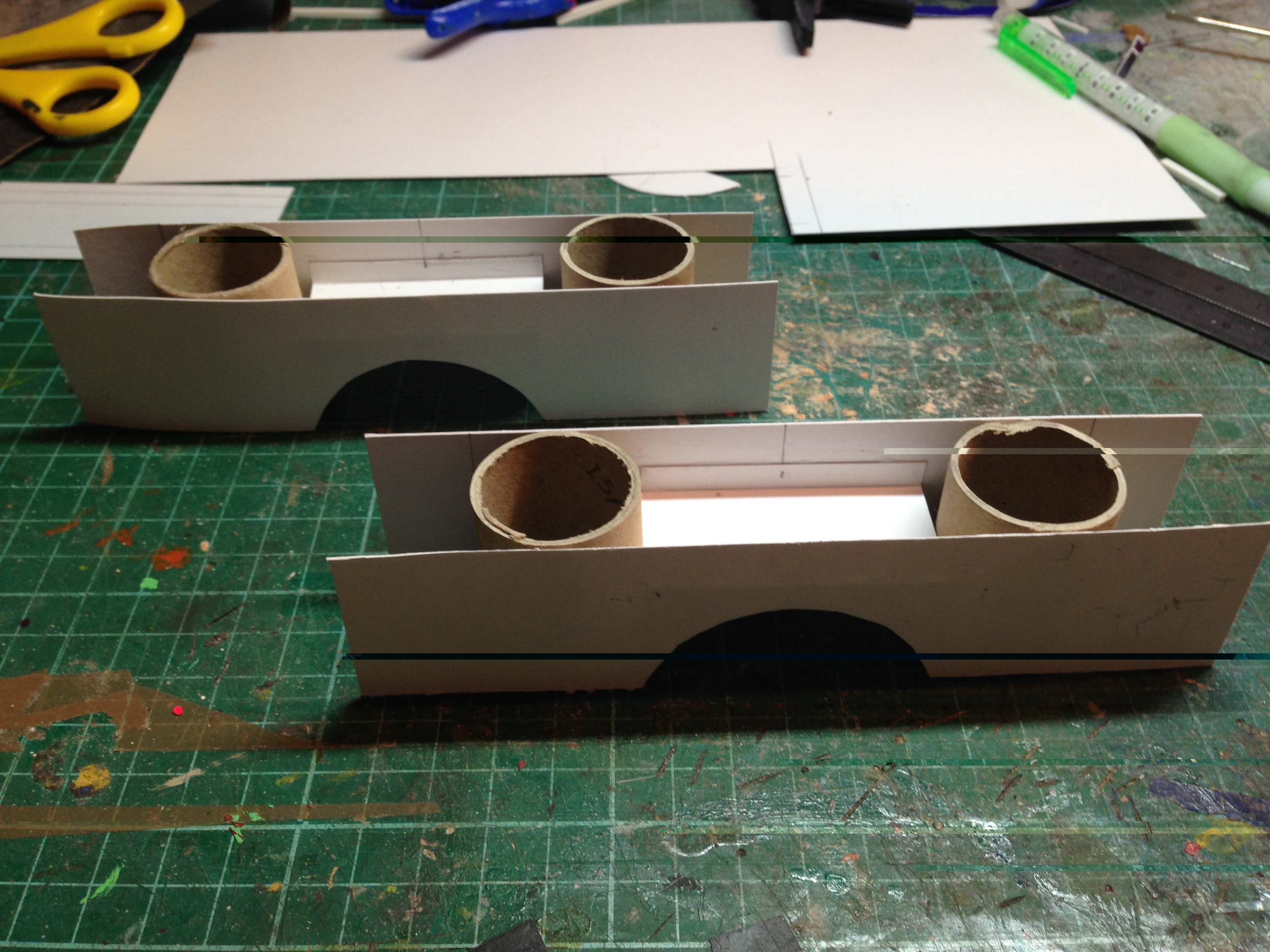

Gestern, da Regentag :( , ging es an die Brückenpfeiler. Sie entstanden aus Pappe.
Für die Ausrundungen an den Enden habe ich eine feste Pappröhre, z.B. von Alufolie. verwendet.

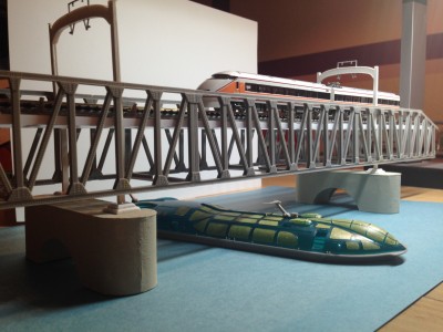

Ich wurde 2x per pn gefragt was das für ein Boot auf dem Bild ist.
Es ist der Wasserbus Himiko - ein Touristenboot, welches auf dem Sumida River fährt.

:D Ich wollte grad sagen, das richtige Boot hast Du ja auch schon. Die Idee mit den Klorollen find ich toll! :D
Vielen Dank an alle, denen mein Brückenprojekt ;) gefällt.
@ EVO-X
....Klorollen :lol: :lol: :lol:, Pappröhre vom Alupapier. Man muss sich nur zu helfen wissen.
Besagte Klorollen kann man sehr gut als Tunnelröhre gleich hinter dem Portal verwenden.

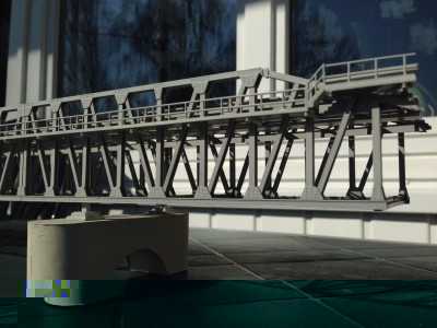

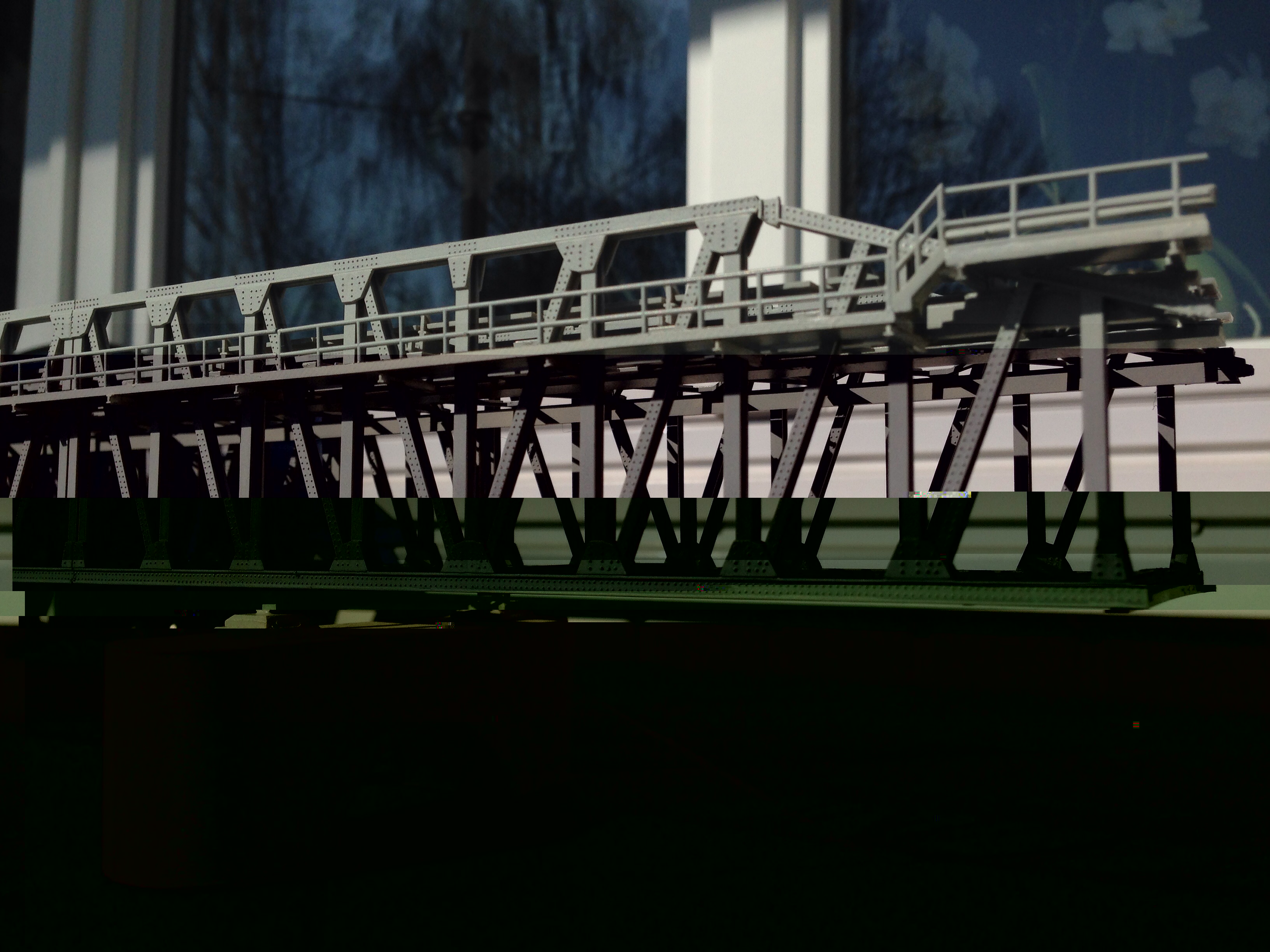

Mit meiner Brücke ging es auch wieder etwas weiter, nachdem das Geländer für den seitlichen Laufsteg eingetrudelt war.
Mittlerweile hat die Brücke auch ihre Lackierung mit der Airbrush erhalten. Eine leichte Verschmutzung im Bereich der Gleise (Rost) erfolgt dann auch noch.
Die Widerlager kann ich erst anfangen, wenn ich die Brücke auf dem Modul einpasse.
