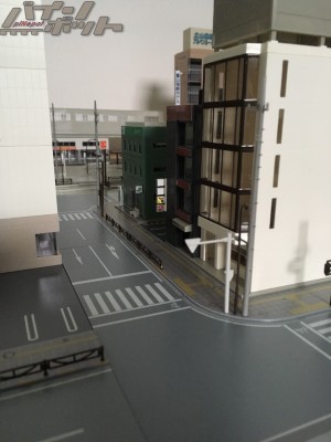

Noch ein Teaser... derzeit befinden sich diverse Gebäude im Bau.
Reklame und Logos sind in Photoshop entstanden und folgen dem jeweiligen Originalgebäude

Sehr schön! Leider sind die Gebäude innen so leer (keine Plattformen?), was den Eindruck leider etwas trübt...
Re: [Projekt] 富山駅前のジオラマ
Verfasst: Do Mai 10, 2018 6:02 pm
von pinepot
Tokachi hat geschrieben:Sehr schön! Leider sind die Gebäude innen so leer (keine Plattformen?), was den Eindruck leider etwas trübt...
Ist wie erwähnt nur ein Teaser... wobei ich im Hinblick auf leerstehende oder zum Abriss frei gegebene Gebäude in der Toyama Bahnhofsgegend tatsächlich nahe an der Realität bin :mrgreen:
Andererseits bin ich froh, überhaupt ein paar geeignete Tomix/Kato Gebäude aufgetan zu haben. Die meisten modernen Gebäude der aktuellen Kataloge (z.B. alle Kato 23-43x Gebäude) sind bei japanischen Shops ausverkauft und/oder werden nicht länger produziert (ausgenommen Glücksritter mit Mondpreisen). Die hiesigen Händler orientieren sich an Faller/Noch (respektive Tomix/Kato), was zufolge hat, dass Artikel wider Erwarten doch nicht lieferbar sind bzw. unbekannte Lieferzeit aufweisen - traurig.

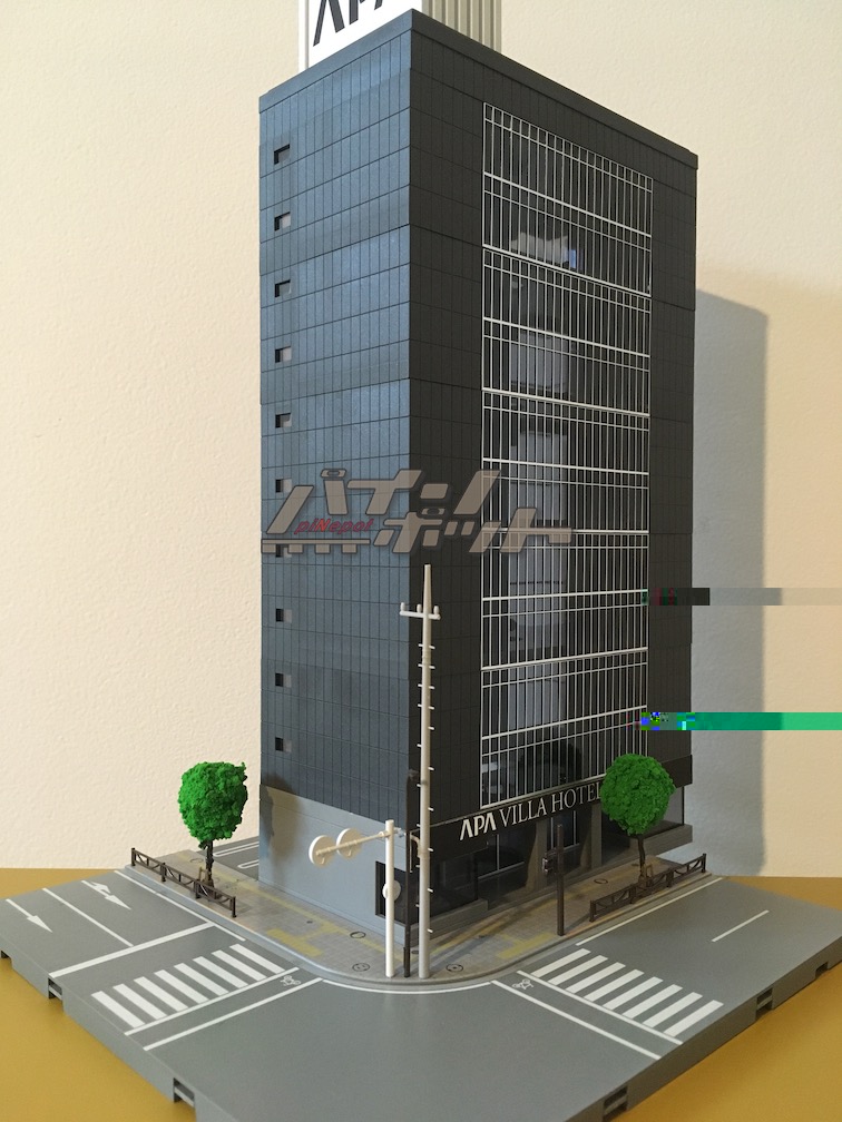

Modell: TOMIX 4045. Vorbild: Apa Villa Hotel (Street View)
