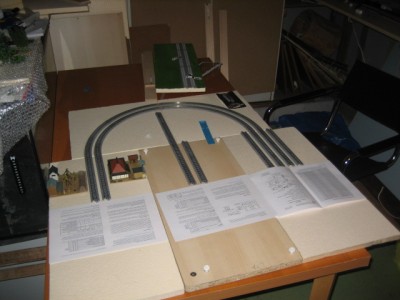

Bei den Symmetrischem Modul habe ich erst die Grundplatte ausgeschnitten und für das Foto ein paar eGleise ausgelegt.. Die Module sind 297mm breit (Länge A4). Die Gleise befinden sich in der Mitte. Die Kurven haben einen Radius von 282mm/315mm. Man sieht wie man so schön 3 Module nebeneinander aufstellen kann. Das Modul rechts habe ich viergleisig ausgelegt was ja in Japan relativ häufig ist. Die Gebäude sind von Tomytec. In der Mitte kann man eine weitere Bahnlinie anbringen oder einfach eine Landschaft darstellen. Auch 594mm Breite Module wären möglich, die Gleise müssten einfach 148.5mm von der Vorderkante entfernt sein.
Hier ein symmetrisches Modul mit einem Modul mit Standard T-Trak Breite.
Bei einer Konfiguration mit 3 Modulen nebeneinader müsste man schon einen 1m breiten Tisch haben. Sonst müsste man die Tische querstellen oder nur je Zwei Module nebeneinader legen. Man könnte auch in der Mitte breite, Symmetrische Module verwenden und an den Seiten die Orginalmodule. Der Radius 282/314 wird für Interne Zwecke ausreichen für grosse Treffen wie in Stuttgart wäre aber ein gröserer Radius nötig, so das wirklich alle Züge die Module Problemlos durchfahren können.
Ich denke noch grössere Module würden gegen den Gedanken der Tischmodule verstossen. In diesem Fall würde man besser selbstragende Module bauen. Ntrak Module z.b sind auch relativ einfach aufgebaut. Sind aber durch die eingesetzen Gleisstücke an den Modulenden sehr betriebssicher. Der Gleisabstand ist Tomixkompatibel, durch hinzufügen oder Weglassen von Gleisen könnt eman auch 2 oder 4 Spurige Strecken bauen. Zudem gibt es die option für einen Mountainline, die man als Hochbahn uminterpretieren könnte.
