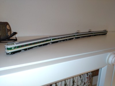

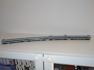

lange Zeit war Ruhe hier. Grund war der Arbeitsaufwand bei TrainSetter und Brotgeber. So nebenbei konnte ich am Bus nicht weitermachen, da ich mit dem 3D-Druck-Ergebnis für die Spiegel und Zusatzaufbauten unzufrieden war/bin.
Letzen Monat bekam ich meinen Kato Series 381 "Yakumo" mit 2 Add-On Sets zugeschickt. Warum 2 Add-On Sets werdet ihr euch fragen?
Ich hatte lange Zeit schon mit dem Gedanken gespielt, eine 4-teilige Variante des "Yakumo" zusammenzustellen. Leider war die aktuelle Ausführung (rot-mint-weiße Farbgebung) in Form von Ersatzteilen kaum noch beschaffbar. Die Ankündigung der 2006er Version in grün-gelb-weißer Farbgebung, und nachdem ich auch Einsätze des Zuges als 3- und 4-teiligen Zug fotografisch in dieser Farbgebung finden konnte, waren der Anlass, dieses Projekt anzugehen. Bei der Anlieferung musste ich aber feststellen, dass die Fahrwerke ohne Drehgestelle ausgeliefert werden. Also nochmals eine Bestellung auslösen und die Drehgestelle nachkaufen... Jetzt war es soweit, dass alle Teile für den Umbau vorhanden waren. Das unmotorisiere Add-On Set wurde mit einem Motorwagen ausgestattet, ein zweiter Wagen wurde aufgebaut, Beleuchtungseinsätze getauscht und final getestet. Insgesamt waren die Kosten für die 4-teilige Version deutlich höher, wie ein fertiges 4-teiliges Set eines anderen Zuges. Dafür ist das Set sicher nicht oft so zu finden, außer man kürzt das 6-teilige Basis-Set ein :lol:
