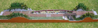

Am besten Erkläre ich es anhand von Bildern:
http://tamatetsu.com/JMLC1-1.JPG

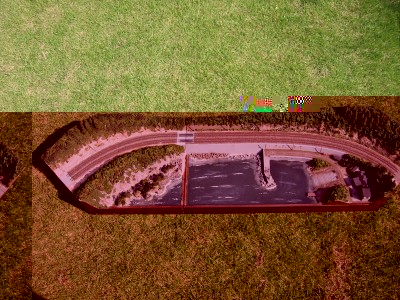

Diese Modulzusammenstellung hat zwei Module von 300mm x 900mm insgesamt 300mm*1800mm oder 1 x 6 Planquadrate.
http://tamatetsu.com/JMLC1-7.JPG

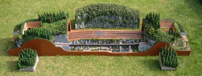

Dieses Modul ist auch 300mm x 1800mm gross

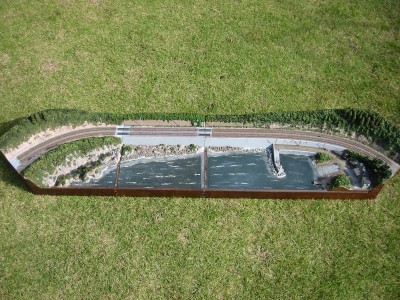

http://tamatetsu.com/JMLC1-10.JPG
Zusammen sind sie 600mm x 1800mm gross oder 2x6 Planquadrate
Das ganze könnte man auch als ein einziges grosses Modul bauen.
Mit 300mm Rastergrösse sind die kleinsten befahrbaren 90° Kurven 600m x 600mm gross, je grösser desto besser siehr es natürlich aus.
http://tamatetsu.com/IMG_3979.JPG

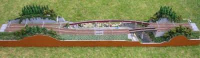

Hier eine 1200mm x 1200m Ecke bestehenden aus zwei 45° Kurven und einer Gerade. Das ganze Modul liegt diagonal die Modulbreite ist also ca. 424 mm (300mm x quadratwurzel(2))

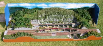

http://tamatetsu.com/IMG_4011.JPG
Mit einem Zischenstück kann man eine Ecke mit 1500mm Kantenlänge daraus machen.
Mit einem Rastermass von 300mm kann man also eine sehr grosse Vielfalt an Modulen bauen die alle auf die selbe Grundlage zurückgehen und die Planung und Logistik einer Modulzusammenstellung vereinfachen. Für einfache Strecken sind 300mm Breite ausreichend und erlaubt es leichte Module zu bauen. Für mehr Landschaft oder einen Bahnhof kann man einfach doppelt oder dreifach so breite Module bauen. Auch bei Radien oder Versatzmodulen hat man eine grössere Auswahl.
Persönlich bin ich ein Fan langer Strecken und mit 300m breiten Modulen kann ich eine doppelt so lange Strecke in das selbe Auto packen wie mit 600mm breiten Modulen :D. Ich kann sogar 300mm und 600mm Breite Module in der selben Kiste transportieren :lol:
Mit einem grösseren Rastermass hat man bald Probleme mit der Transportkapazität wenn man die Basislänge verfielfachen will.
Alle Bilder stammen von http://tamatetsu.com
Gruss,
Railzilla
