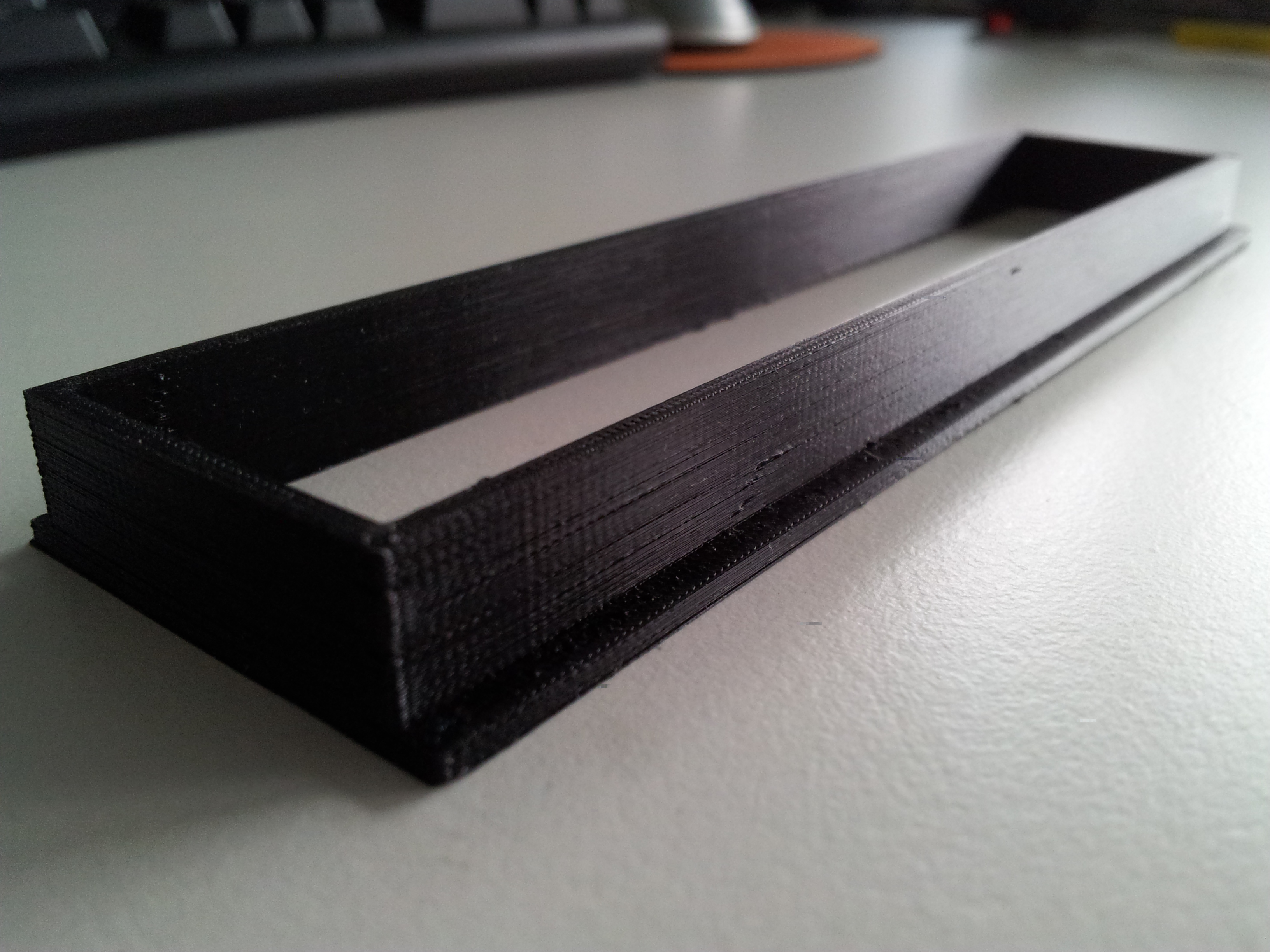

Ich habe seit ein paar Monaten einen 3D Drucker. Erst habe ich mich mit der Technik vertraut gemacht, dann gab es ein paar Reparaturen. Aber nun bin ich den nächsten Schritt gegangen, und habe ein 3D Modell selber erstellt, statt nur runtergeladene Sachen von anderen auszudrucken.
Als erstes Projekt habe ich mir ein relativ einfaches geometrisches Modell vorgenommen. Und zwar einen Tomix-Gleis kompatiblen Bahnsteig. Grundsätzlich besteht das Modell aus 3 Körpern. Der Sockel, der die Gleise auf Abstand hält. Der Bahnsteigkörper an sich, und die Bahnsteigoberfläche. Nach ein paar Versuchen habe ich zwei Modelle gemacht. Einmal komplett, und einmal ohne Bahnsteigoberfläche.
Die Länge ist druckerbedingt 140mm (280mm sind knapp zuviel; Diagonal habe ich nicht probiert), die Höhe 12mm. Das Komplettmodell drucke ich hochkant. Dadurch ist es nötig, um ohne Stützmaterial auszukommen, eine Stirnseite offen zu lassen.
Das Modell, dass nur die Basis darstellt (ohne 1,6mm Bahnsteigoberfläche) wird längs gedruckt.
Aber schaut euch mal die Ergebnisse ohne größere Nachbearbeitung (glattschmiergeln, färben) an:
Bahnsteig ohne Oberfläche:
![20140702_155235[1].jpg (2.21 MiB) 32400 mal betrachtet Bahnsteig ohne Oberfläche](./download/file.php?id=1842&t=1&sid=141ada76903a625d455a38381e53a28a)
- Bahnsteig ohne Oberfläche

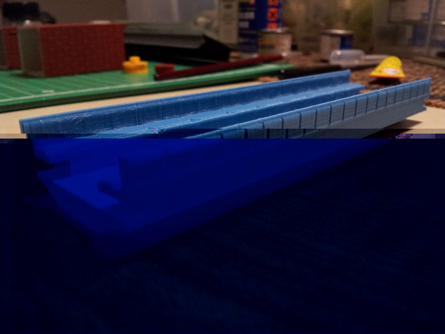

Bahnsteig mit Oberfläche:
![20140702_155253[1].jpg (2.26 MiB) 32400 mal betrachtet Bahnsteig mit Oberfläche](./download/file.php?id=1843&t=1&sid=141ada76903a625d455a38381e53a28a)
- Bahnsteig mit Oberfläche
![20140702_155409[1].jpg (2.29 MiB) 32400 mal betrachtet Bahnsteig mit Oberfläche](./download/file.php?id=1844&t=1&sid=141ada76903a625d455a38381e53a28a)
Was kostet die Produktion ? Ich kanns nur schätzen, aber Material, Energie, anteilige Entwicklungszeit, anteilige Investkosten veranschlage ich mal 75 EuroCent, also € 0,75 pro Stück (mit Oberfläche, 65 EuroCent ohne Oberfläche)
Was sagt ihr ? Taugt das was ?

von Tibor Bach
Ich drucke mit PLA. In der Wandstärke 1mm ist es ziemlich gleich verwindungssteif wie das gekaufte Tomix Produkt. Die Nachbearbeitung ist etwas anders als ABS oder PS (aus dem die Massenproduktion ist). PLA ist nicht so weich bei der Bearbeitung mit dem Skalpel und erscheint eher hart und spröde, nicht so weich und glatt. Farbe haftet wie bei jeden anderen Kunststoff.
Mit Investkosten hatte ich die Anschaffung gemeint.
An 1:1 Kopien hatte ich eher nicht gedacht. Der Tomix Bahnsteig kommt mit Dachkonstruktion und Steher, sowie Bänken, Schilder und Aufkleber. Und das um ca. 10,-
Ich hatte eher an Konstruktionen gedacht die es so nicht zu kaufen gibt, und mit anderen Materialien (Karton, Holz, ...) schwer oder nicht realisierbar sind. (Geschwungene Formen, Kurven, Schrägen, ...)

Ich möchte euch heute ein neues 3D Projekt vorstellen. Es ist eine eingleisige Brücke im 140mm Tomix Maß. Was sagt ihr dazu ?
Re: 3D Druck
Verfasst: Sa Jan 30, 2016 4:12 pm
von Tibor Bach
Und hier zwei aneinander mit einem S280 Gleis:
